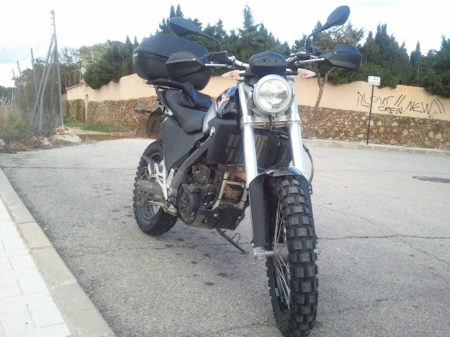

MIS NEUMATICOS
He montado tacos mixtos, son los mitas e-09.
En marcha no noto ningun tipo de vibracion son igual de comodos que los tourance en este sentido, lo que si se nota es cierto ruido aerodinamico como un zumbido que no molesta y que a partir de 80 km/h es casi imperceptible.
Tambien cambia la sensacion en la direccion siendo mas radical la entrada en curva pues tiende a caer con mas rapidez, es cuestion de acostumbrarse pues son neumaticos de diferente perfil. No he tumbado aun pues entre que son nuevos y de tacos no me atrevo, pero parece que tienen buen agarre, aunque yo no soy agresivo en la conduccion ni voy buscando tumbadas de mucha inclinacion.
el taco trasero es de 11 mm de profundidad en todo el arco y el delantero de 6 mm.
El tourance trasero estaba en el testigo, 1 mm de profundidad en el centro aunque por los lados estaba casi nuevo asi que lo he dejado para reciclar. Al delantero le queda todavia bastante asi que lo he guardado, cuando lo mida os digo lo que le queda sabiendo que el juego de neumaticos de fabrica llevaba 16200 km recorridos y que no dispongo de datos de los neumaticos nuevos, a ver si alguien monta tourance otra vez y nos da esos datos. Un saludo

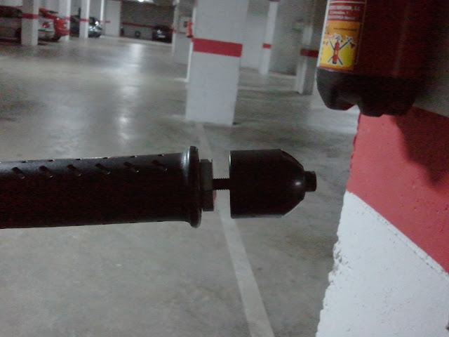

CUBREMANETAS ORIGINAL PARA XCOUNTRY​
Bueno, ya se que se trata de una tarea facil (hasta para mi), pero creo que este indice está para consultarlo, pues bien, aqui os dejo mi breve descripcion del montaje:
1º Desmontamos la contrapesa.
2º También la pieza donde enrosca el tornillo de la contrapesa.
3º Detalle de las piezas a usar (falta un pequeño tornillo, soy un fotógrafo pésimo).
4º Enroncamos la nueva pieza para el embellecedor, arco protector y tornillo de sujección.
5º Detalle del cubremanos atornillado al arco metalico.
6º Terminal del arco donde ira la pieza de ensamblaje al manillar.
7º Cubremanos sin spoiler puesto y terminado.
8º No olvideis repetir la operacion para su "gemelo"  ;)
Me abre saltado algun paso del montaje que no he podido ilustrar, pero no creo que os cause problema alguno. Posiblemente monte los spoiler ya que no he notado un gran cambio en lo referente a proteccion contra el viento, por lo menos a poca velocidad.
Saludos desde Málaga.  :)
CONTINENTAL TKC-80
"Neumatico de tacos para uso por carreteras no asfaltadas" esa es la deficion que lei antes de comprar estas gomas. Con mi poca experiencia y sin apenas kilometros, voy a intentar compararlos con mis anteriores gomas Mezteler Tourance, por lo que podría decir de ellos que:
- La primera sensación  cuando empiezas a rodar es que no tumban con facilidad a poca velocidad, creo que es típico cuando cambias a tacos.
- En carretera la dirección flota, sobre todo a partir de 130 km/h., hablo en autovia humeda casi seca.
- En tierra mojada, estos días el campo no deja de estar mojado, la moto se comporta muy bien en cuanto a tracción, no se menea tanto en terrenos pantanosos o movedizos.
- Respecto a ruidos aerodinamicos NADA DE NADA.
- En parado marcha atras, maniobrando la moto a pie, vibra cuando antes no lo hacia. Y poco mas os puedo contar despues de 15 kilometros recorridos.  :-? Una fotillos y las dimensiones recien estrenados.
Profundidades de los tacos:
Rueda delantera: en el centro 7,5mm, lateral 8mm.
Rueda trasera: en el centro 10 mm, lateral 12,5 mm.
A dia de hoy.
