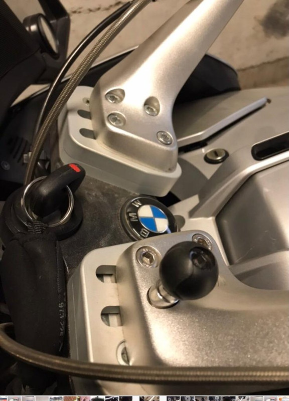

Quiero contaros el episodio que he vivido al pasar por primer vez en el mes de noviembre la ITV de mi GS 1200 en la ITV de Barcelona situada en la Calle Córcega nº 384 (CERTIO). Como todos sabemos, ninguno de los que poseemos una moto como esta somos capaces de instalar una pieza que no esté homologada o comprometa nuestra seguridad. Muy al contrario, cada vez que instalamos algo mejoramos nuestra montura y hacemos de ella una máquina más segura, más cómoda y más confortable.
Mi modesta modificación consistió en instalar unas alzas de manillar marca Wunderlich que suben el manillar dos centímetros y lo acercan otros dos. Os adjunto fotografías de como quedaba el manillar original y como queda tras la instalación de dichas alzas.
Mi sorpresa en cuando tras pasar la revisión me indican que ha sido desfavorable y me incluyen la siguiente advertencia: REFORMAS NO AUTORIZADAS DE IMPORTANCIA SIN AUTORIZACIÓN. EL VEHÍCULO NO PODRÁ CIRCULAR EXCEPTO PARA SU TRASLADO AL TALLER O PARA REGULAR SU SITUACIÓN Y RETORNO A LA ESTACIÓN DE ITV.
A la vista de tan dramática valoración solicité hablar con el ingeniero jefe de la estación para informarle que otros motoristas de mi grupo habían pasado la ITV en una estación del mismo Grupo (CERTIO) portando unas alzas que incluso habían motivado que tuvieran que cambiar los latiguillos metálicos (dado que subían 4 cm el manillar y lo acercaban otro 4 cm) y sin embargo habían pasado la revisión sin que le hubieran puesto ninguna objeción.
Es evidente que existe por tanto una cierta libertad de interpretación por parte de las distintas estaciones de ITV de modo que si habéis modificado la posición de vuestro manillar poniendo unas alzas ya sabéis lo que os pasará si queréis pasar la ITV en la estación de la Calle Córcega 384 de Barcelona.
Por mi parte ya os aseguro que es la última vez que paso la ITV en dicha estación.

Buenos días a todos.
Una pregunta. Con esas alzas, Wunderlich manda una documentación que, teóricamente, debería servir para pasar la ITV. ¿Eso no sirve para nada?

Alzas wunderlich de 25 y ni las vieron, como dices en el título, variedad de criterios

Bueno pues yo, el jueves la pase con estas alzas sin problemas en Sant Just Desvern.

Mismo caso, mismo sitio, con una R1250GS mismo resultado.... no pasé la ITV por las alzas.
Tuve que quitarlas para poder pasar correctamente la ITV.
Me comentaron que si quería pasar la ITV tendría que homoilogarlas
Yo pasé la ITV con las alzas, eso sí, me dieron el toque, me dijeron que era una reforma importante y que para la próxima fuera sin ellas.

Comentar que hay otro hilo "ITV=Sacarnos la pasta" en el que se anexa el documento en el que viene que las alzas NO son reforma de importancia. Cuando fui a la ITV llevaba una copia de esa hoja pero ya os digo que no me hizo falta sacarla
