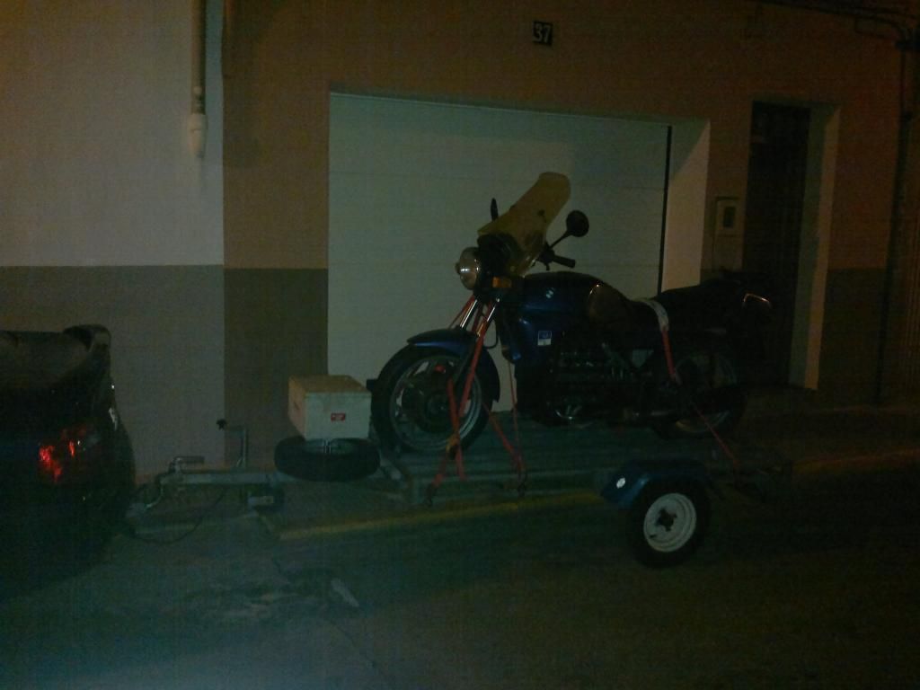

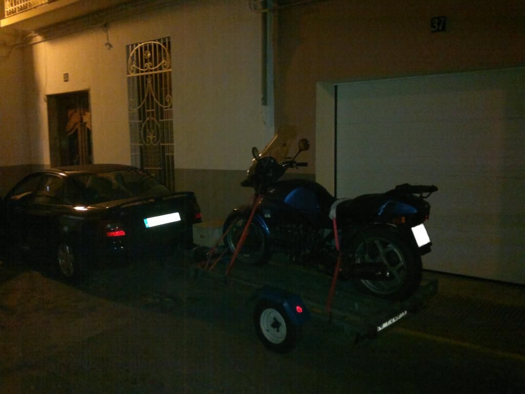

[FONT=&amp]Todo comenzó en noviembre de 2012 el Demonio Azul llego a casa de noche, tarde, después de un viaje de 1000 Km.
[/FONT] Durante el mes siguiente solo fueron tomas de contacto afín de acostumbrarme a ella, valorar su estado y prepararla para su primer viaje,
pingüinos 2013.

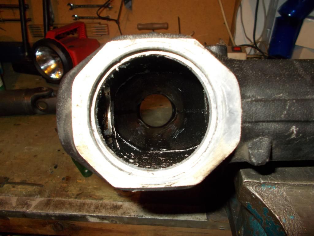

Observamos que el chasis tiene restos de oxido, así que todo fuera.

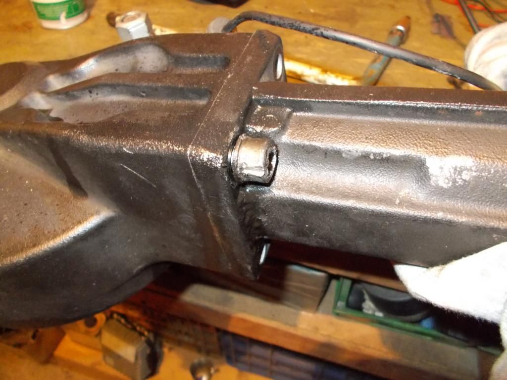

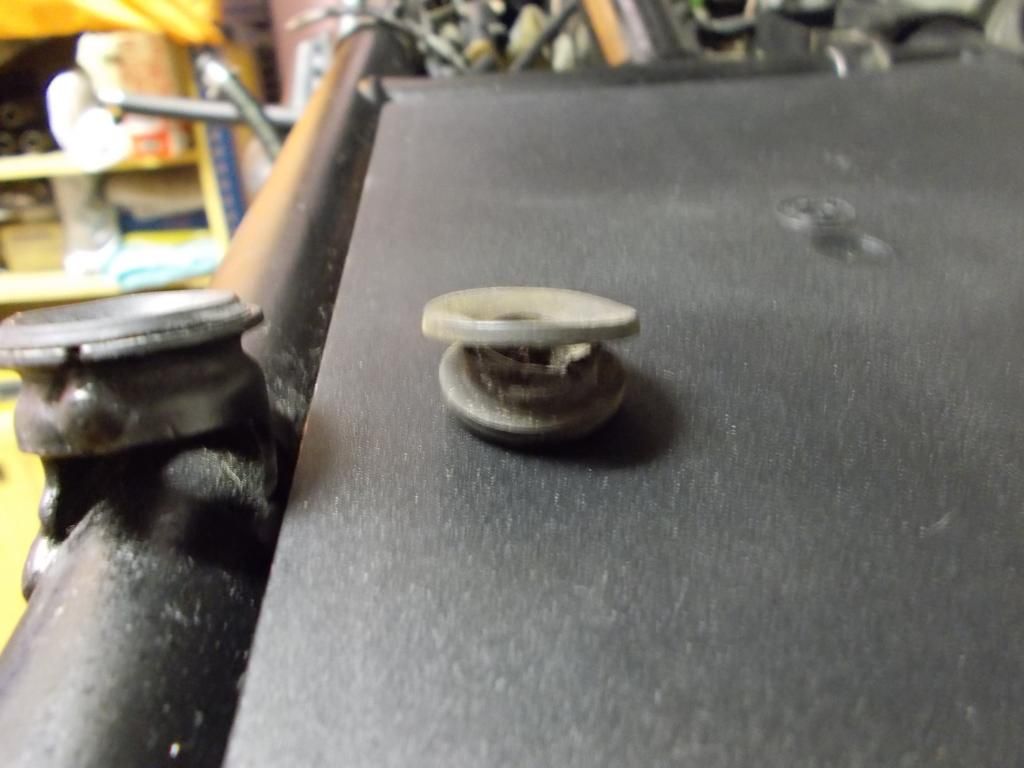

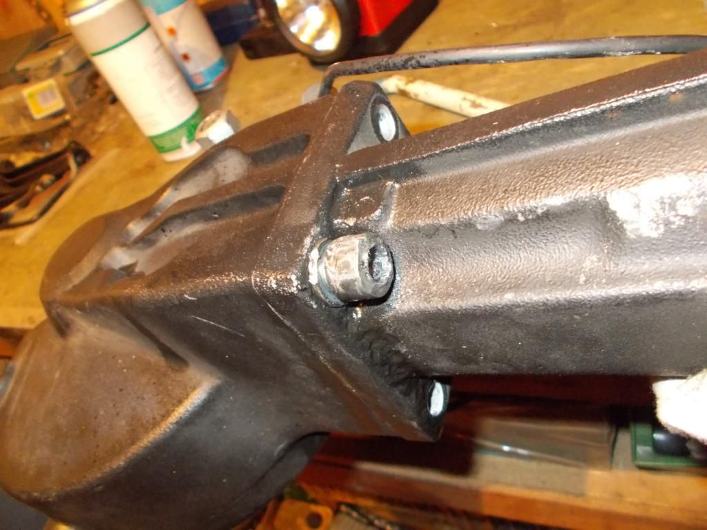

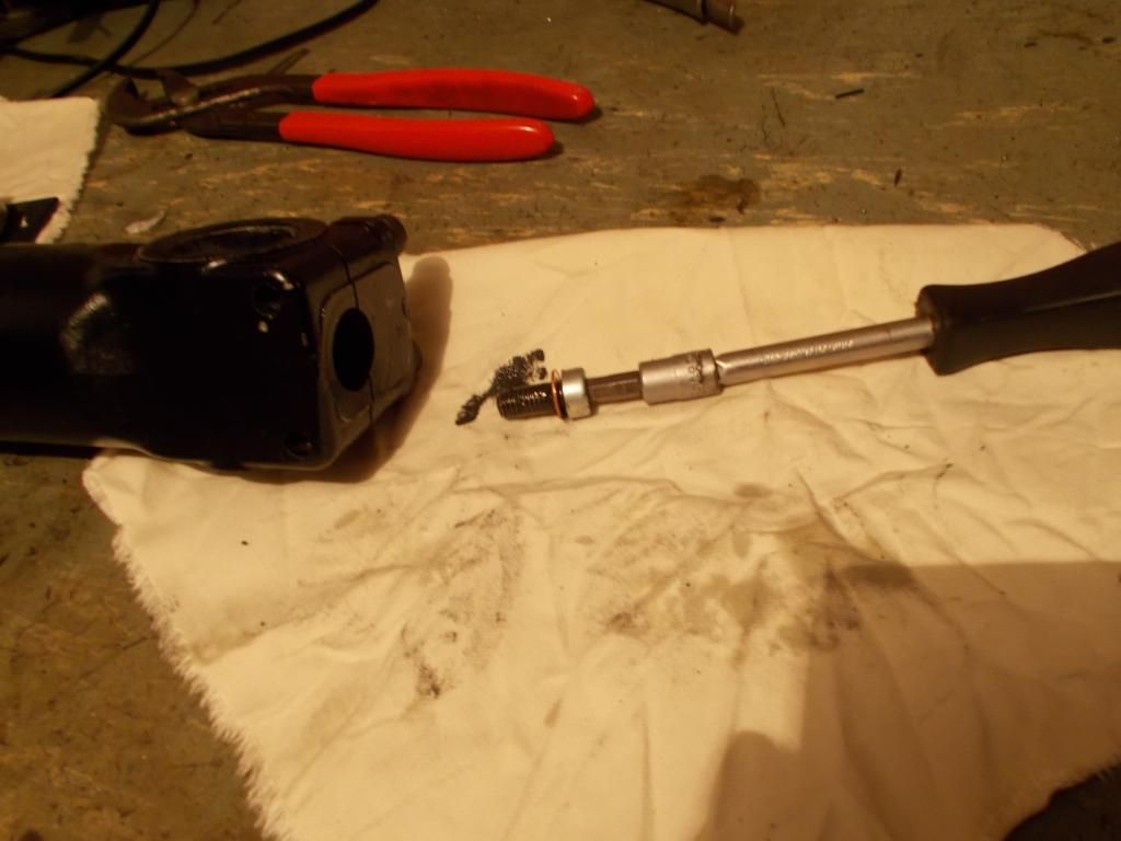

Al ir desmontando nos encontramos con el primer problema, tornillo del grupo conico al brazo oscilante.
A la hora del montaje se coloca nuevo.

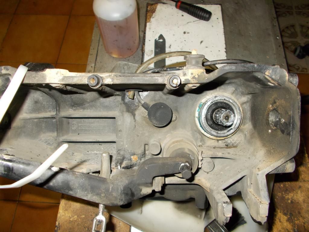

Tras retirar el brazo oscilante,lo revisamos y tambien los estriados.

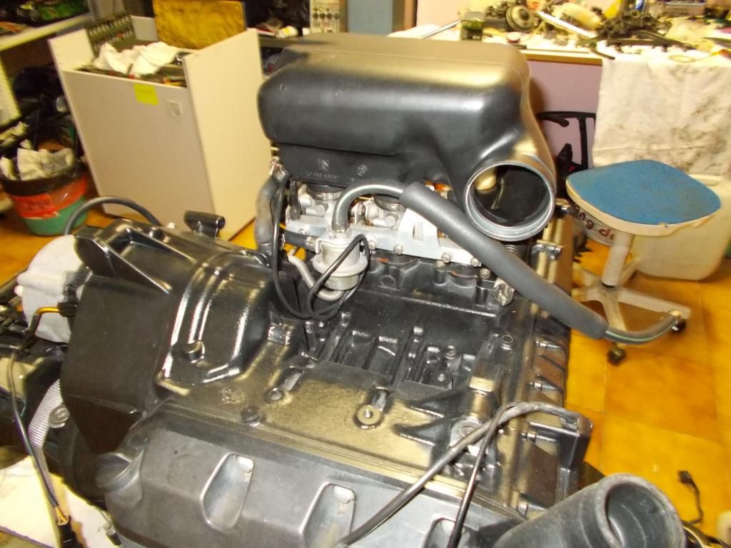

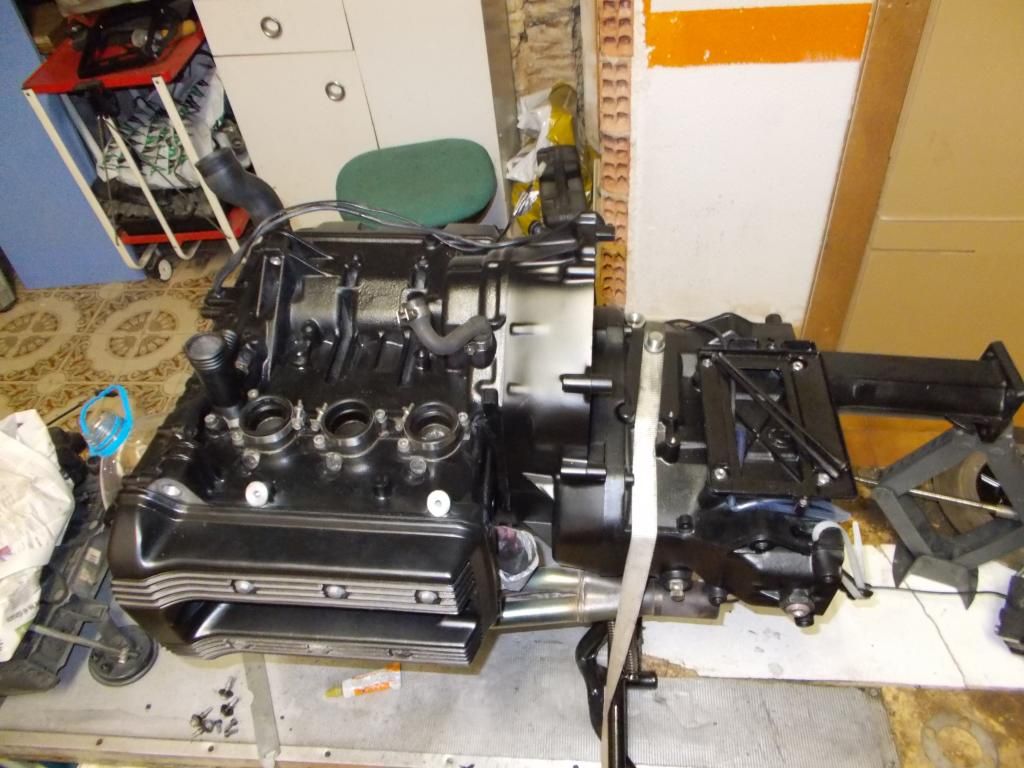

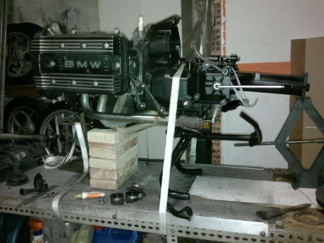

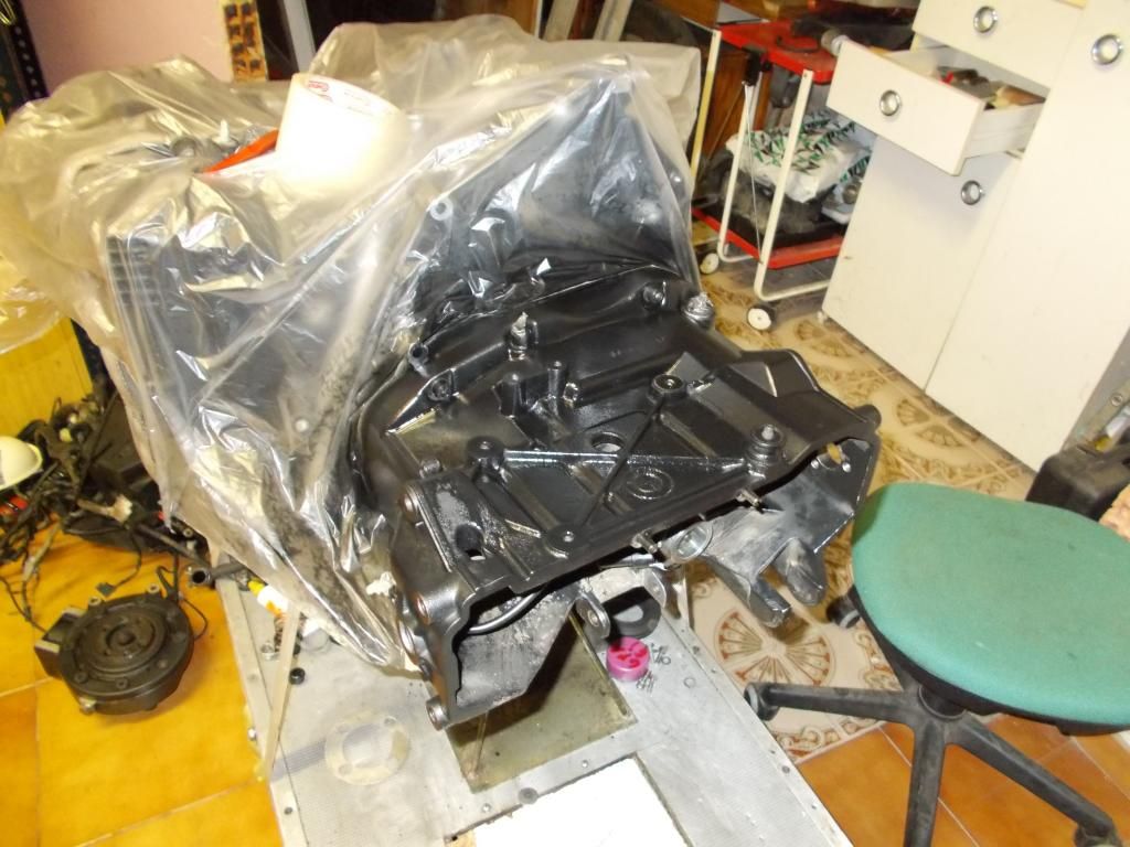

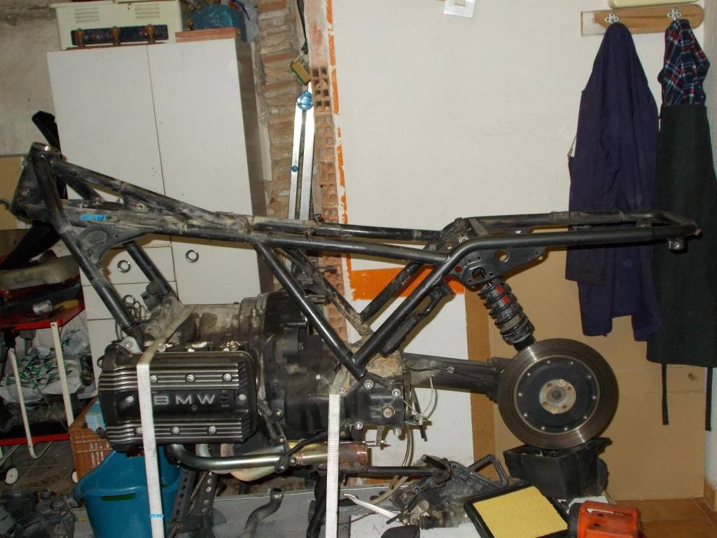

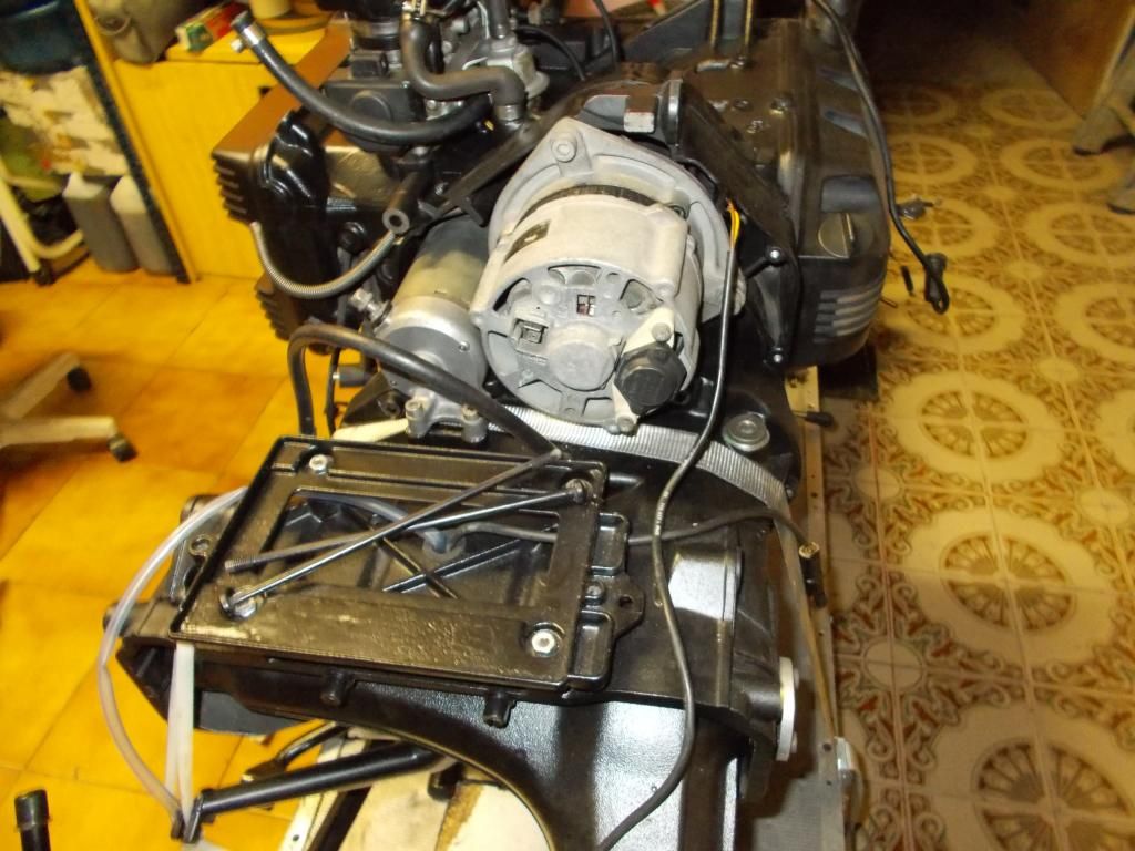

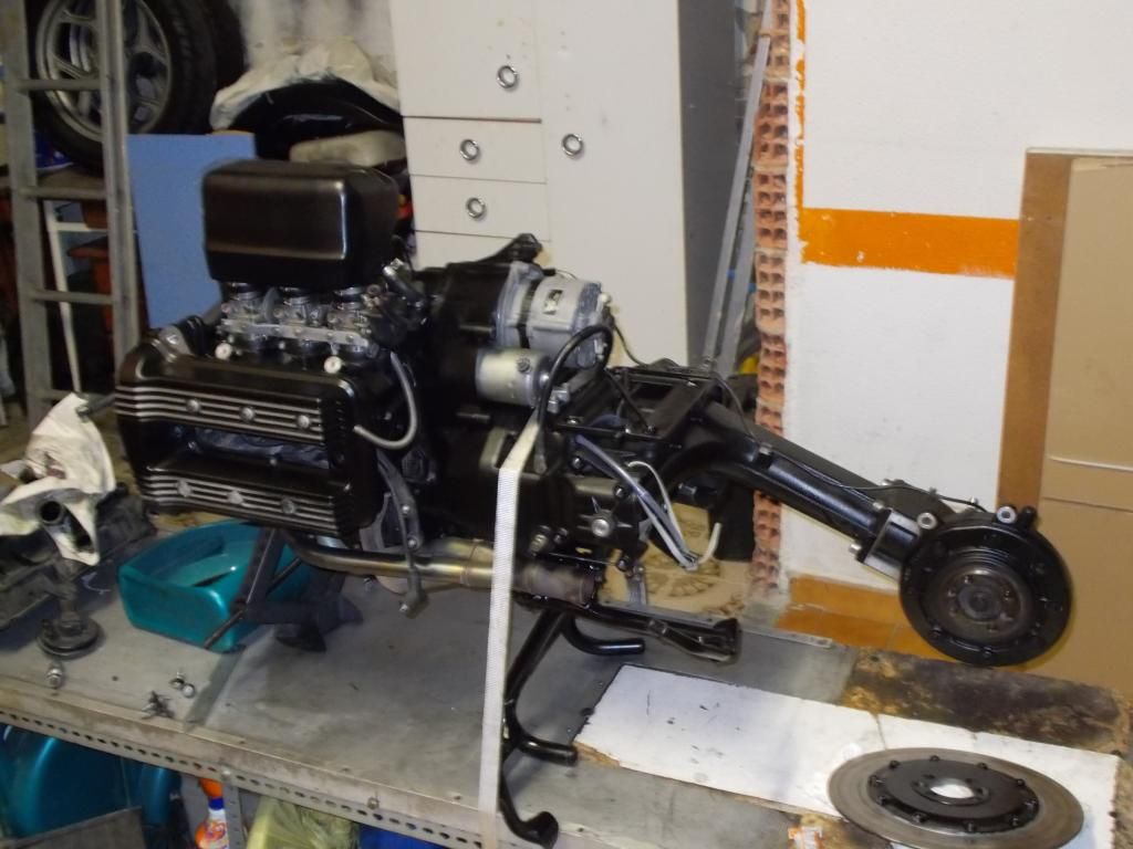

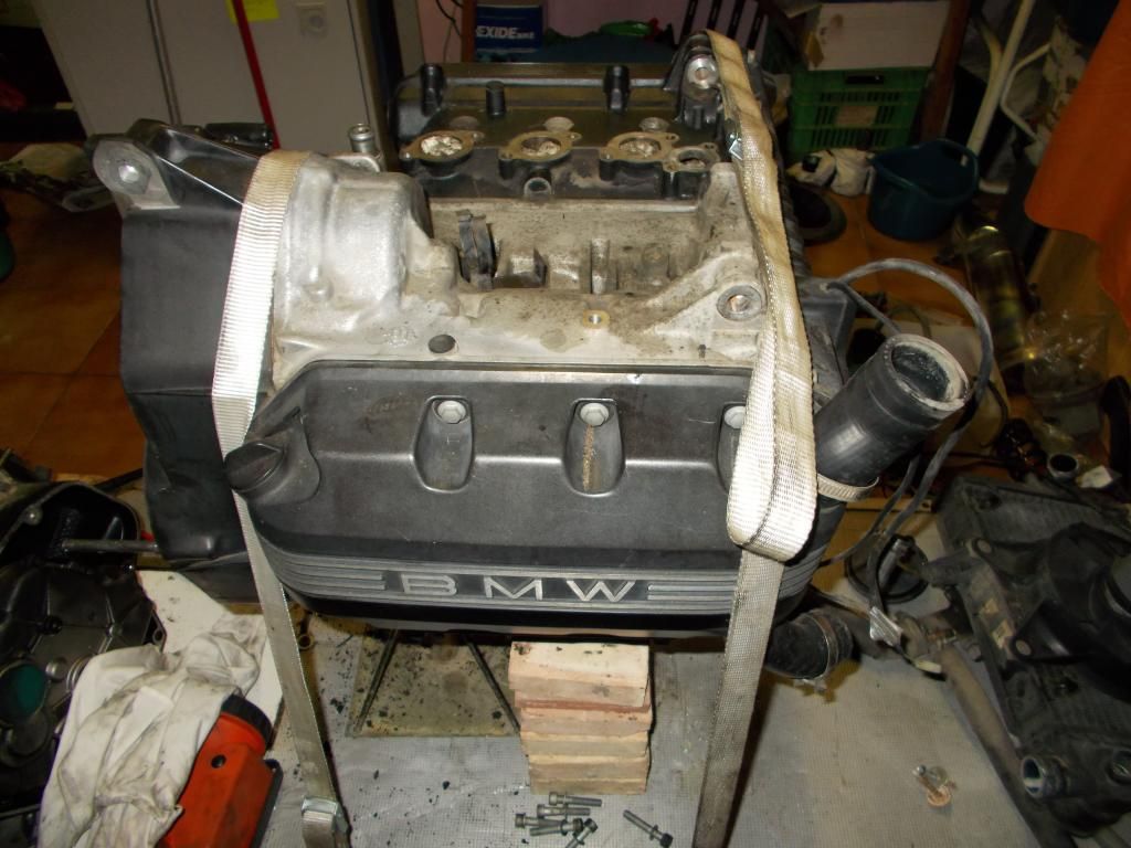

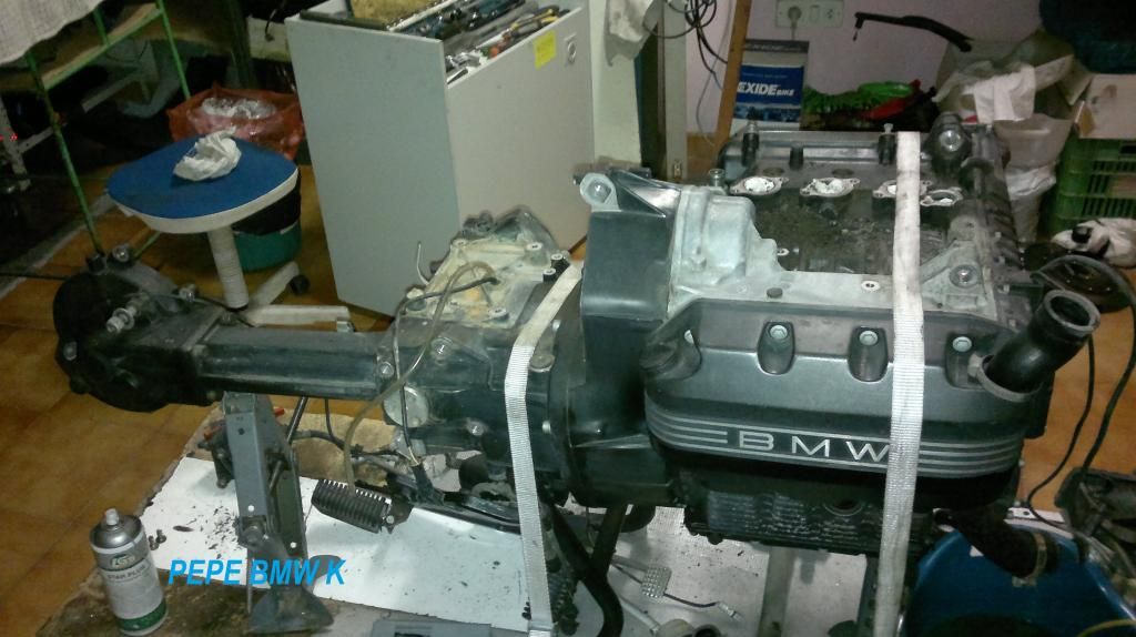

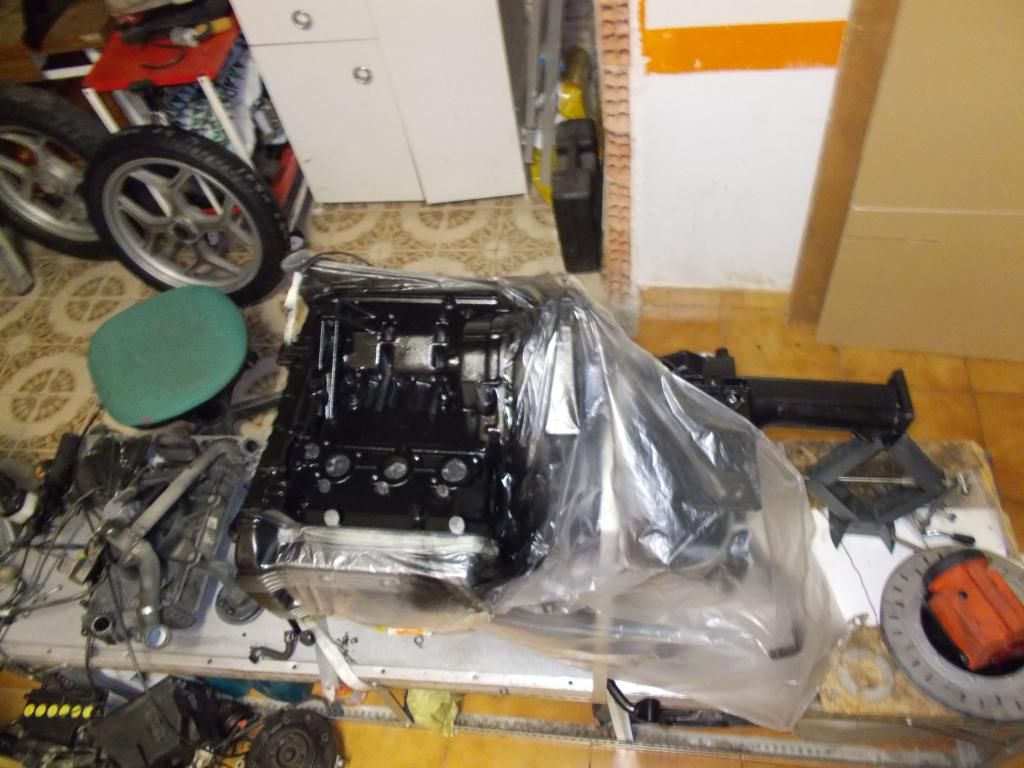

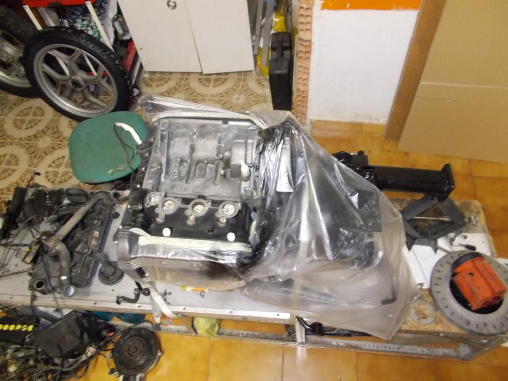

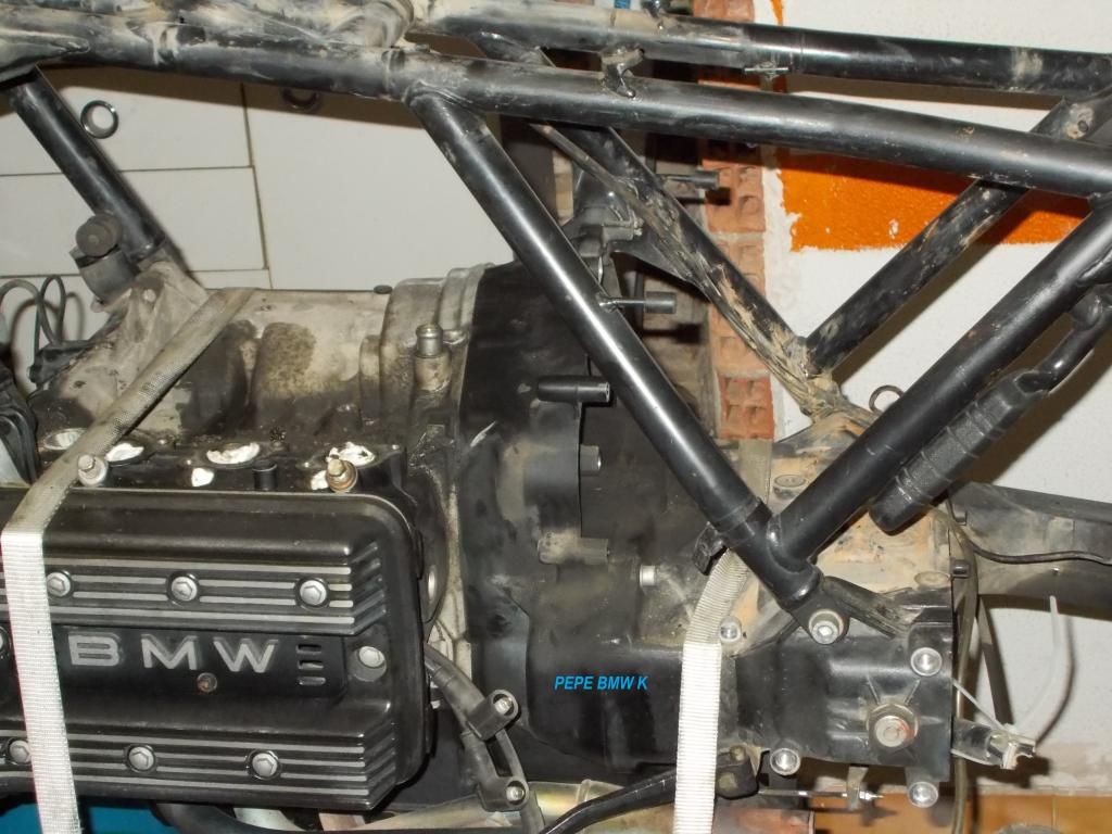

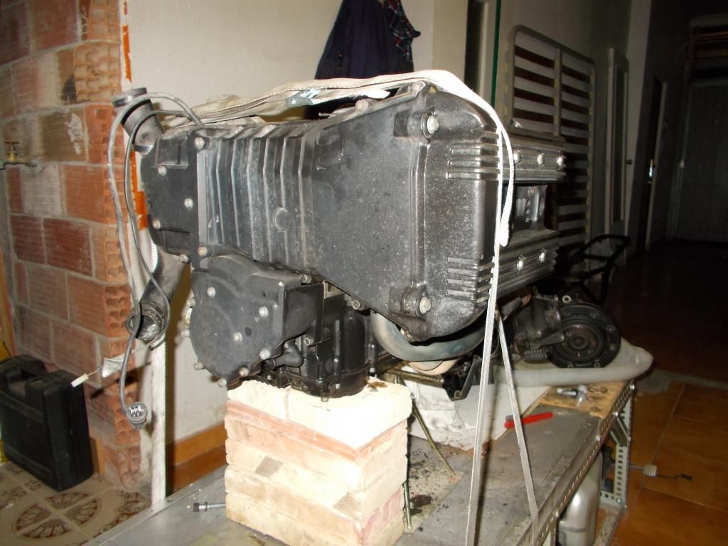

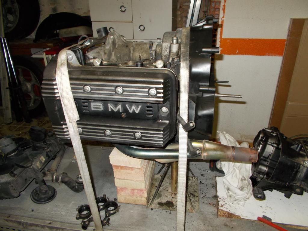

Aseguramos el motor al banco de trabajo y desmontamos todo. Hay que revisar todo y ahí viene el lío ``poyaque´´ lo tengo desmontado, total si esta fuera con lo que cuesta quitarlo.

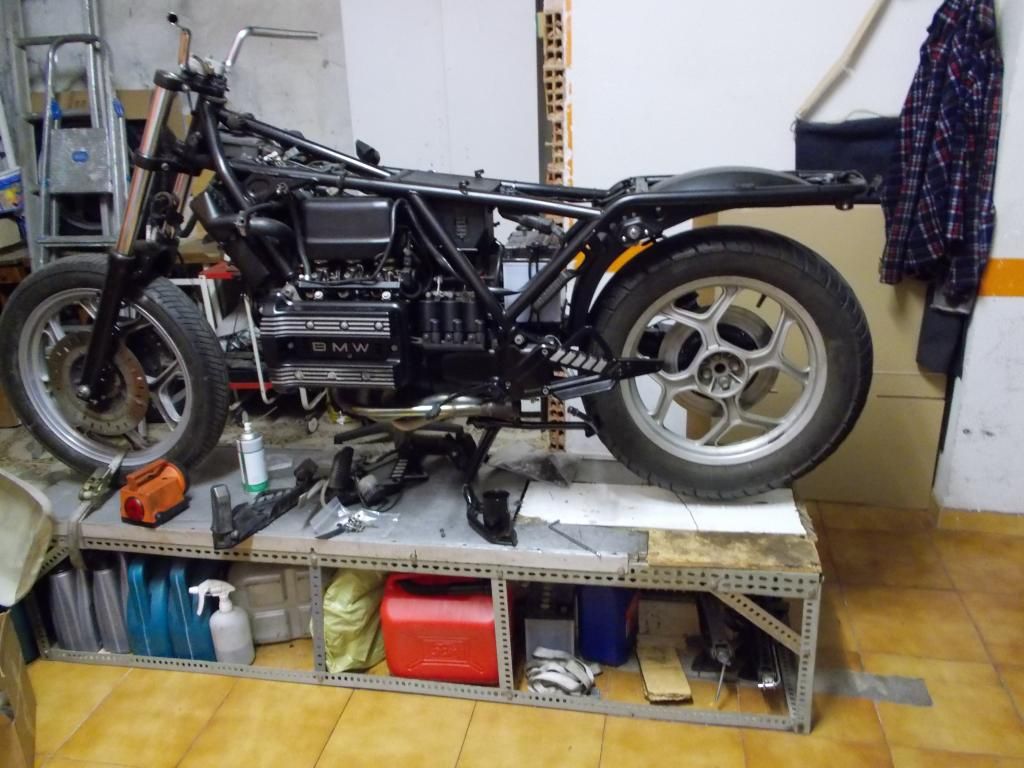

Tras retirar Chasis, grupo cónico, brazo oscilante, caja de cambios, mariposas, filtro, radiador.
[FONT=&quot]A partir de aquí hay mucho que limpiar y comprobar o cambiar antes de montar[/FONT]

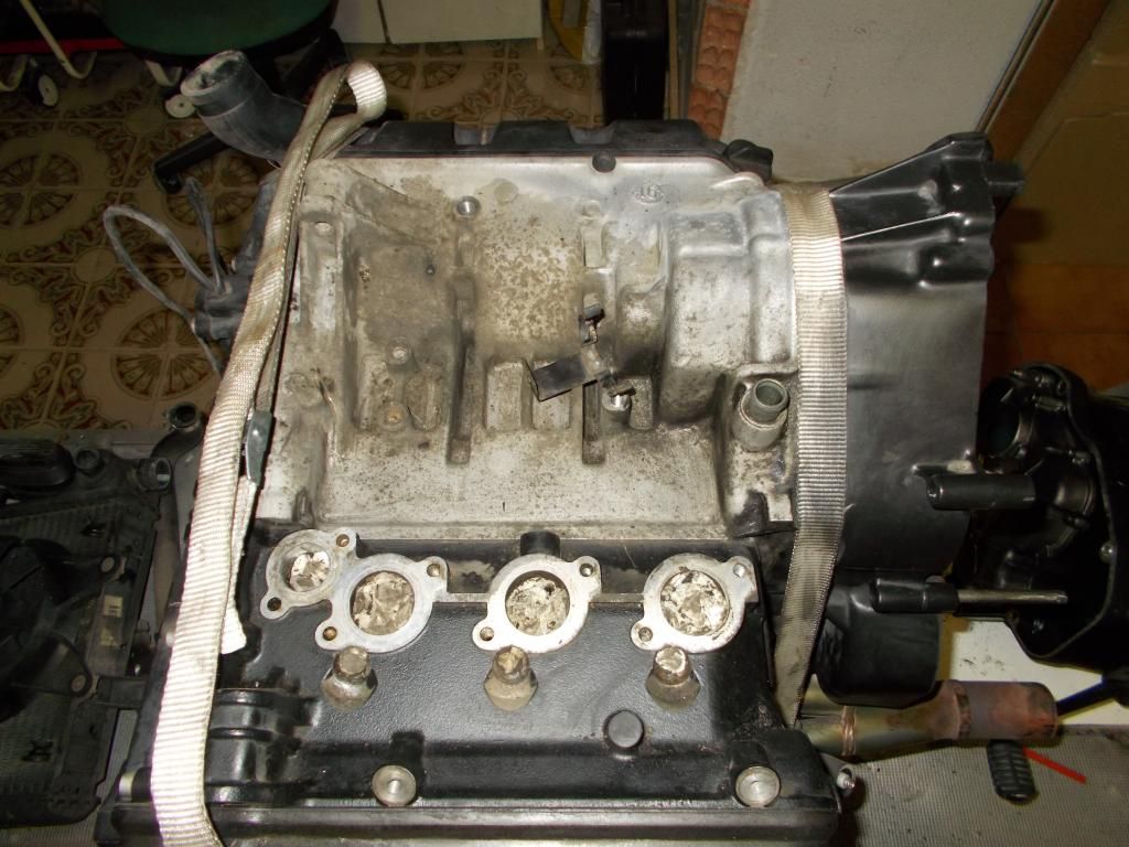

Despues retiramos la caja de cambios.
Y por supuesto le metemos mano a fondo para limpiar el bloque.

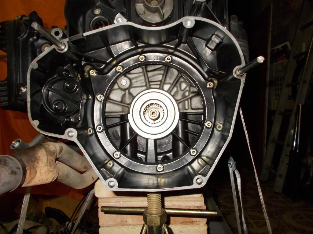

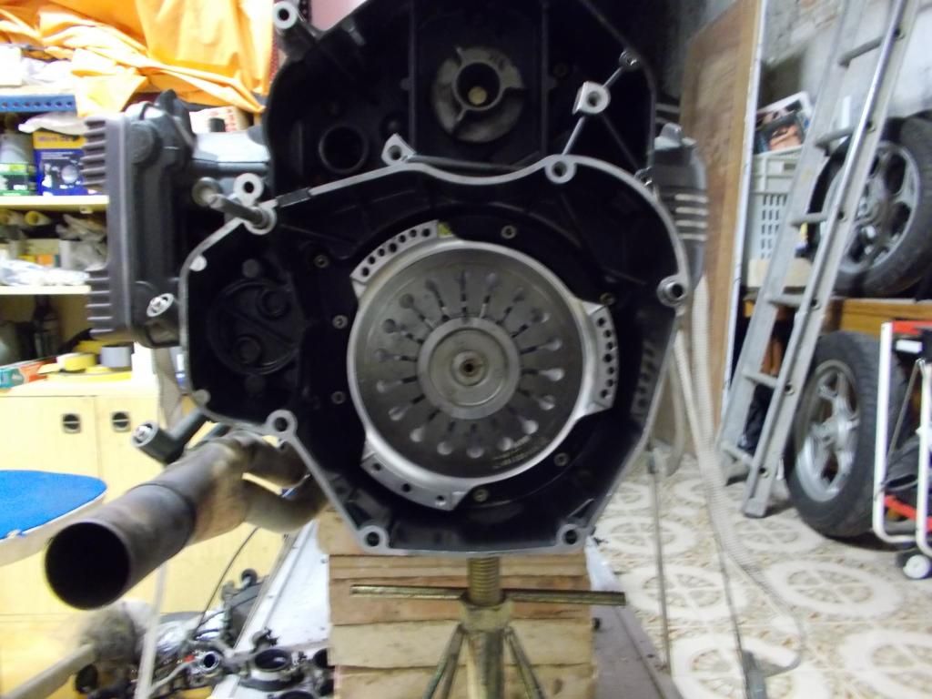

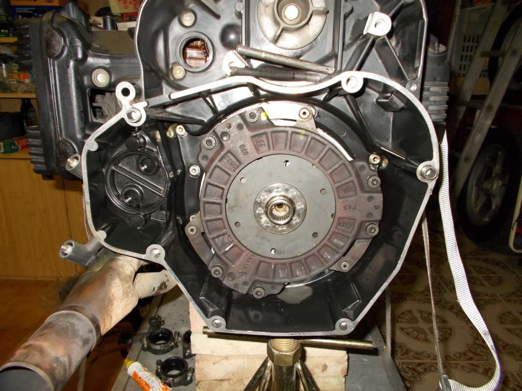

Nos proponemos el desmontaje del embrage.

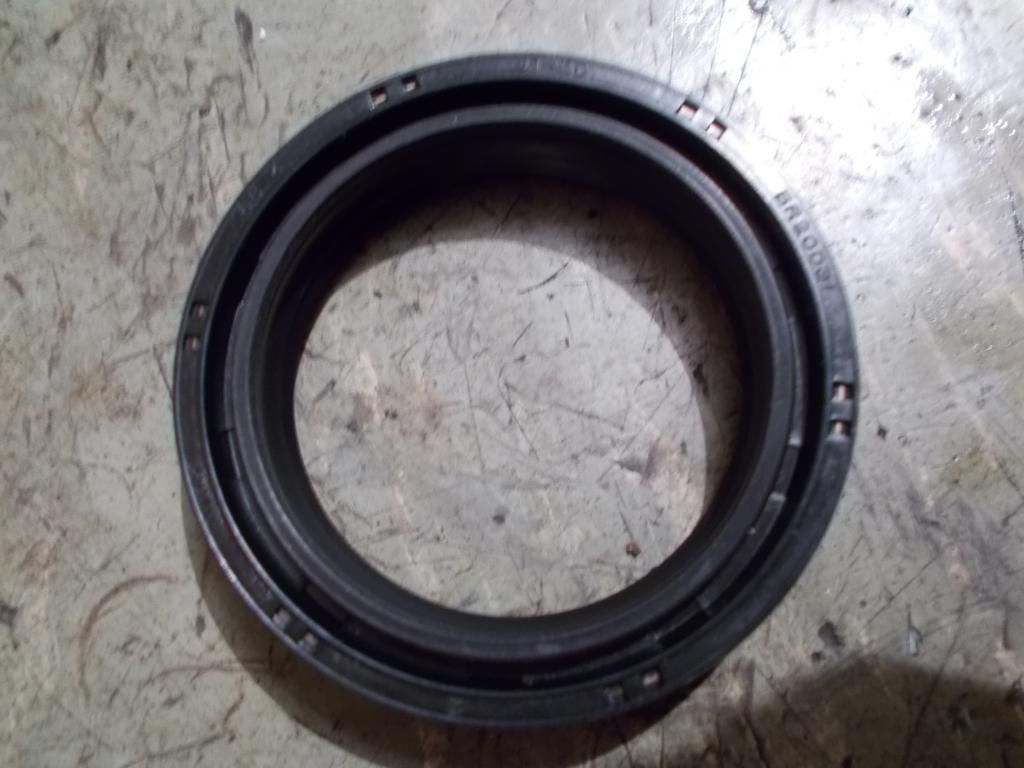

Embrage fuera y reten nuevo.
Vista de la brida intermedia por dentro limpia y con el reten nuevo.

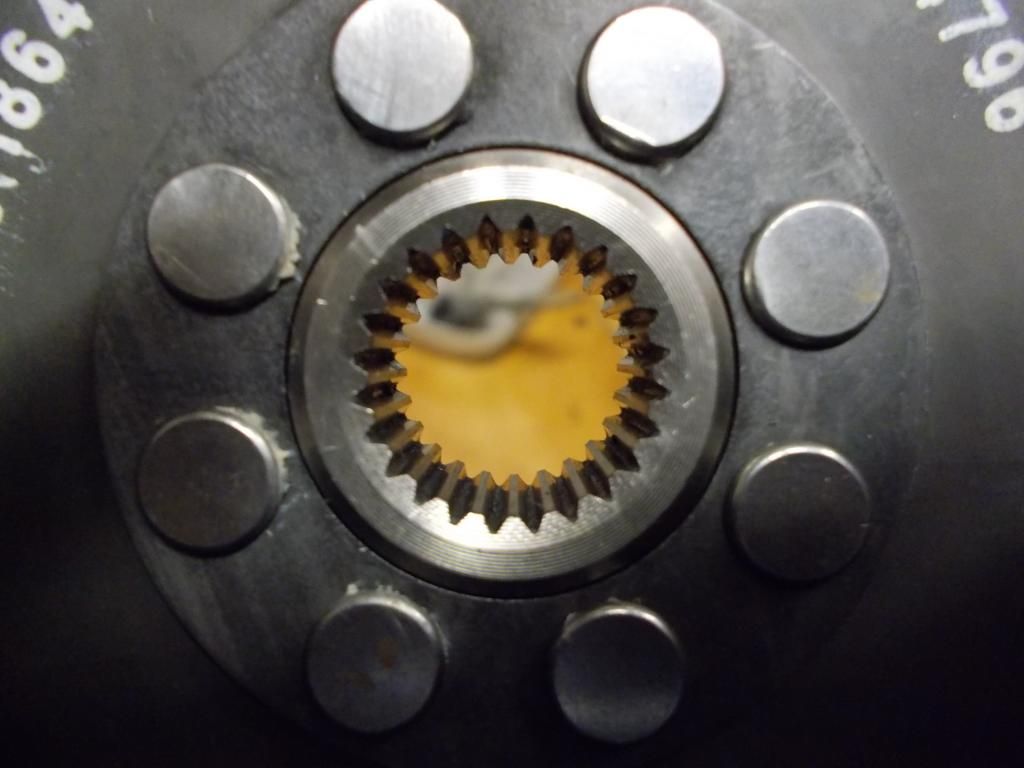

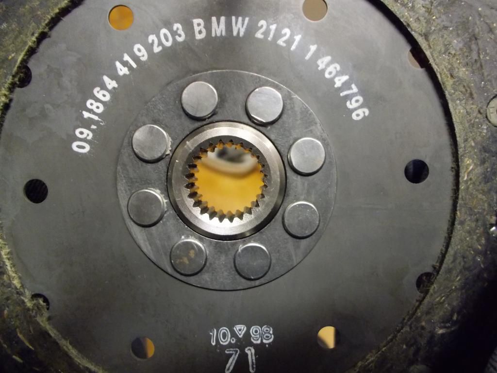

El embrage estaba cambiado de hacia poco, asi que lo medimos
y lo revisamos muy a fondo, los estriados se ven practicamente nuevos.

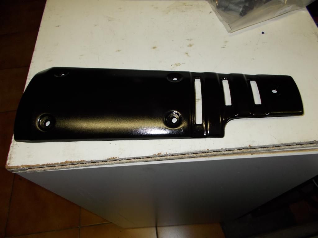

Tras retirar los protectores vemos el resultado, no esta mal.
Tambien vamos colocando elementos al bloque, algunos nuevos.

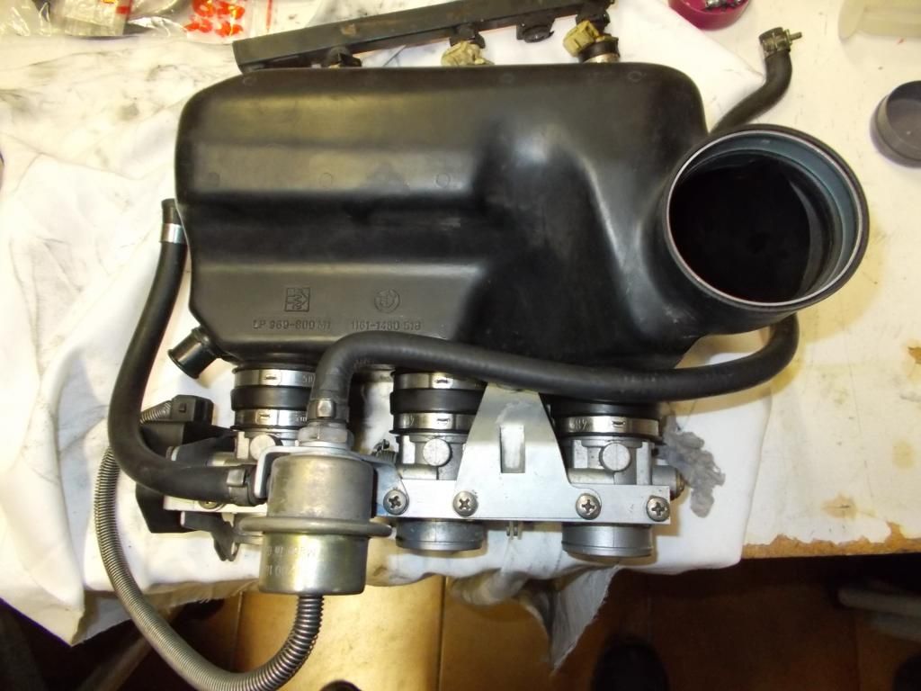

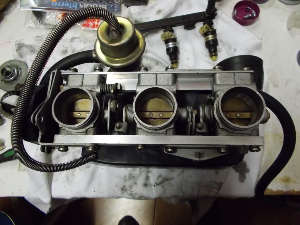

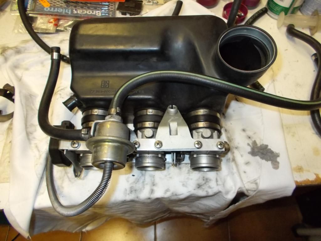

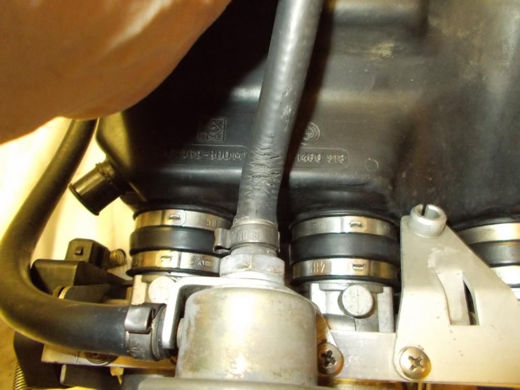

Despues de esto me lio con las mariposas, limpieza a fondo.
Me salto las fotos del desmontaje completo, se ve que las he borrado.
Observamos como estan las mangeras de gasolina despues de 20 años.
Resultado con todas las mangeras nuevas.

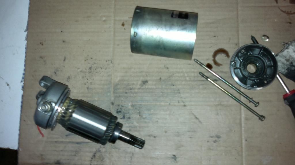

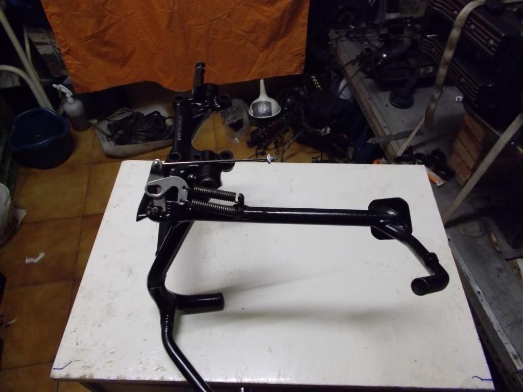

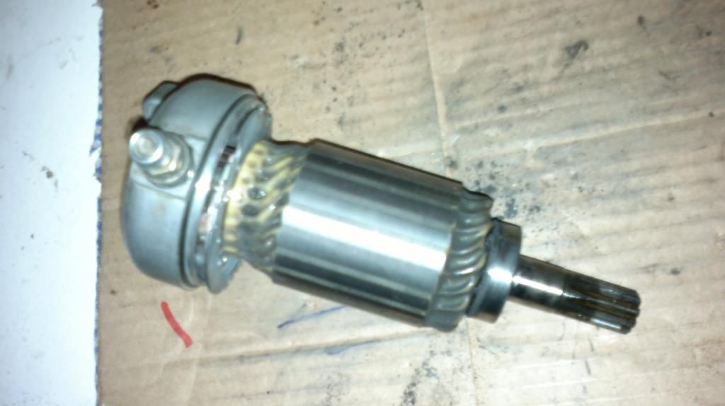

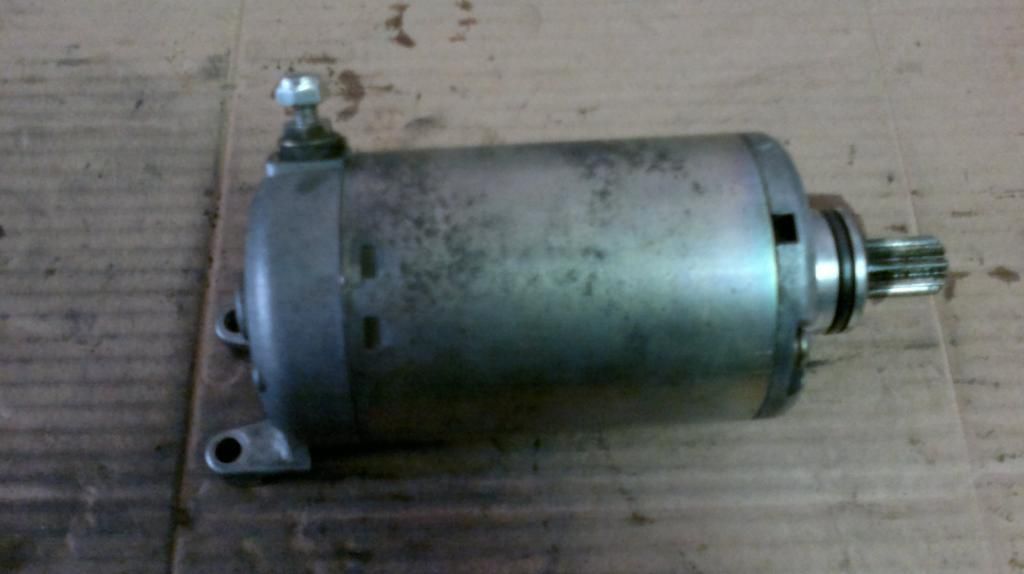

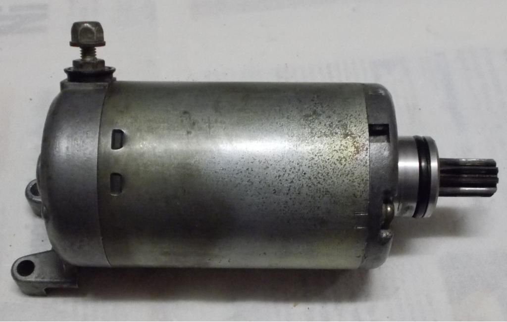

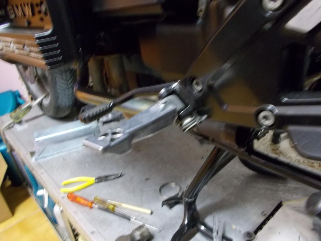

El motor de arranque no podia ser menos y se limpia, desmonta, engrasa y limpieza del colector. Ante la duda con las escobillas, nuevas.

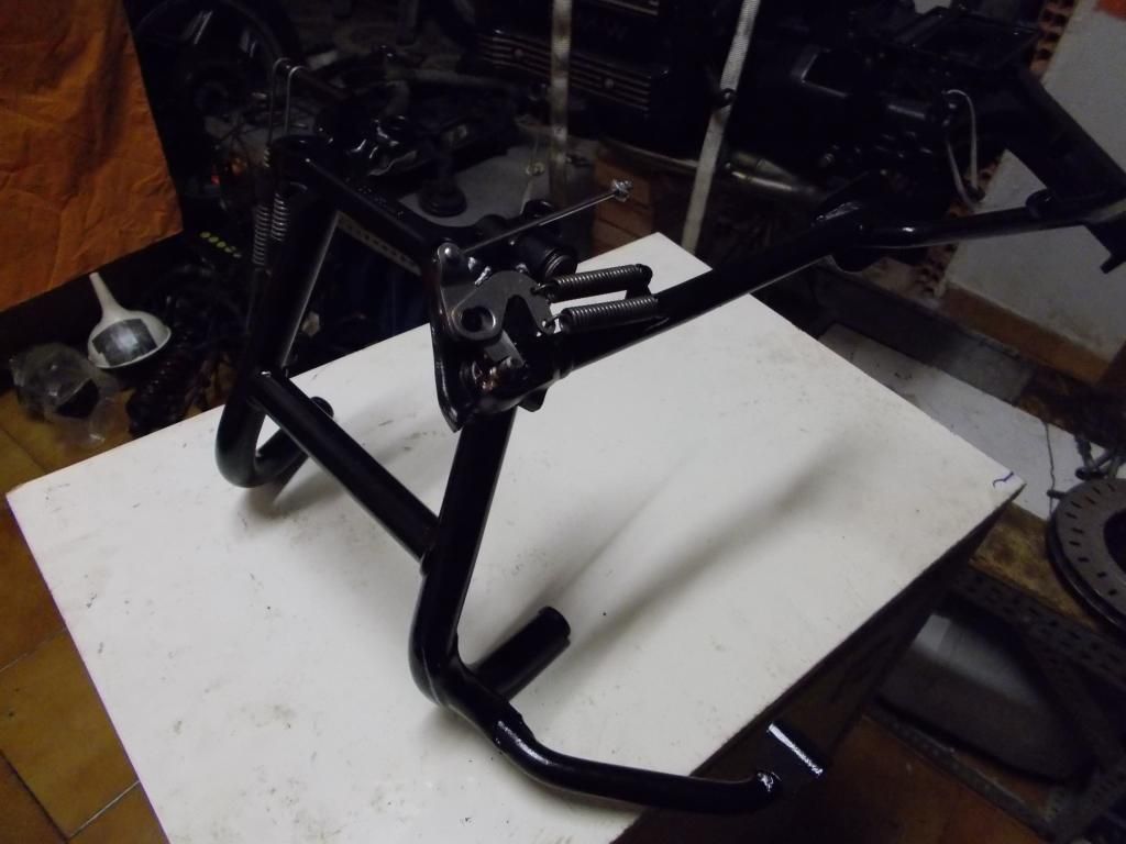

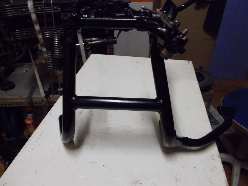

Despues vemos el caballete.
Se a limpiado a fondo, eliminado el oxido y vuelto a pintar.
Tambien sustituimos los casquillos de la articulacion y los segers.

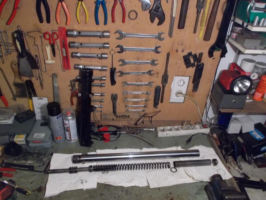

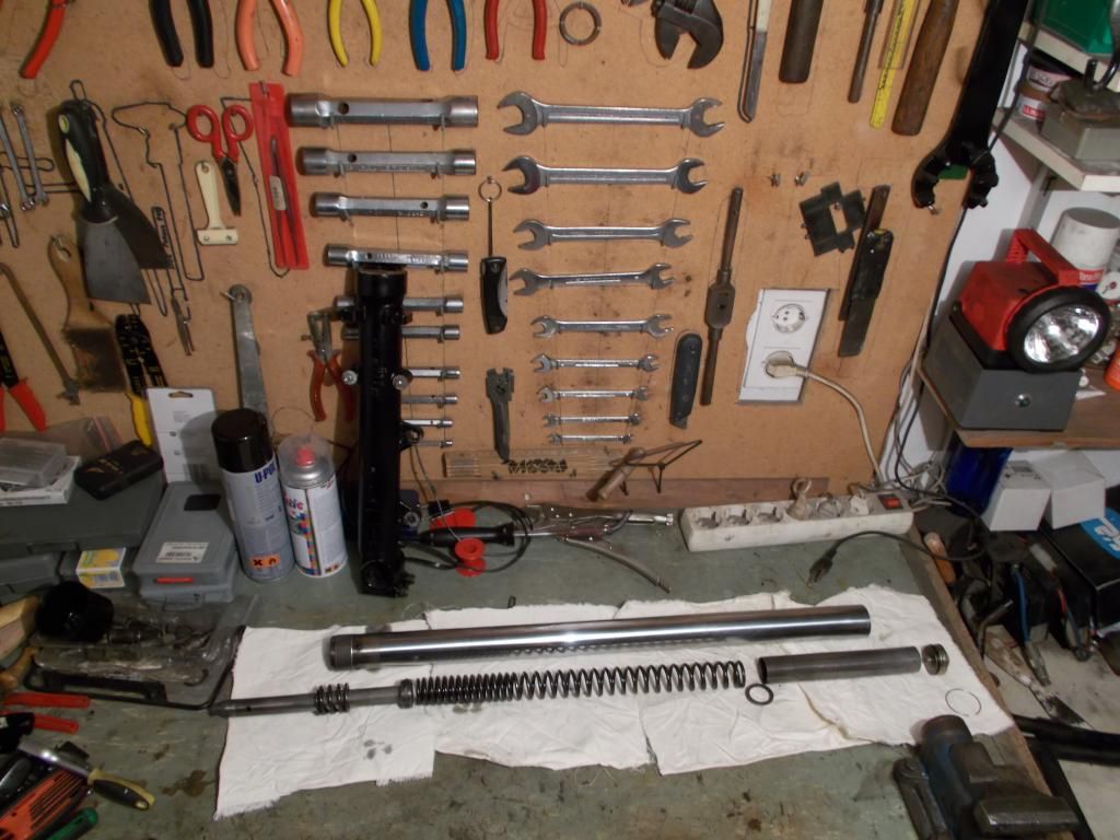

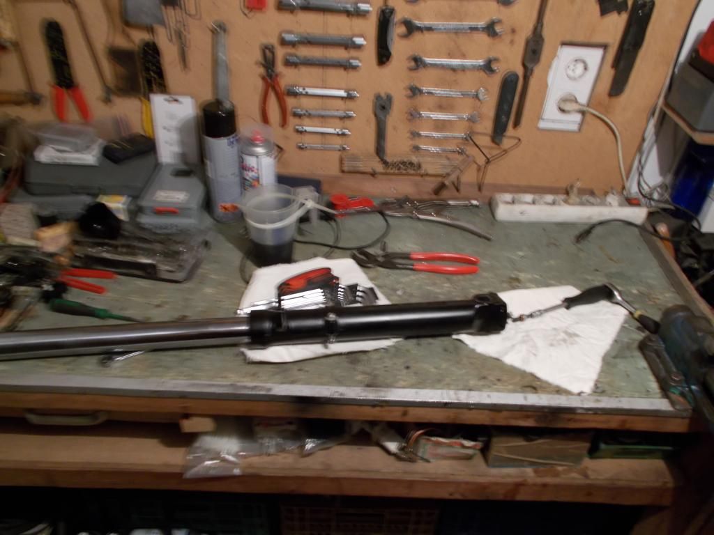

Despues nos meteremos con la horquilla delantera.
Desmontaje completo y limpieza a fondo.
Vistas del despiece
Mirad al retirar el tornillo inferior, el que sujeta las barras a las botellas, lo que ha salido.
Puro chapapote. Papel y palo largo y ha limpiar por dentro bien.
Tambien cambiamos los retenes, por supuesto.

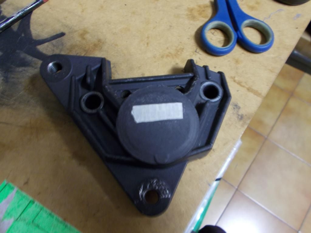

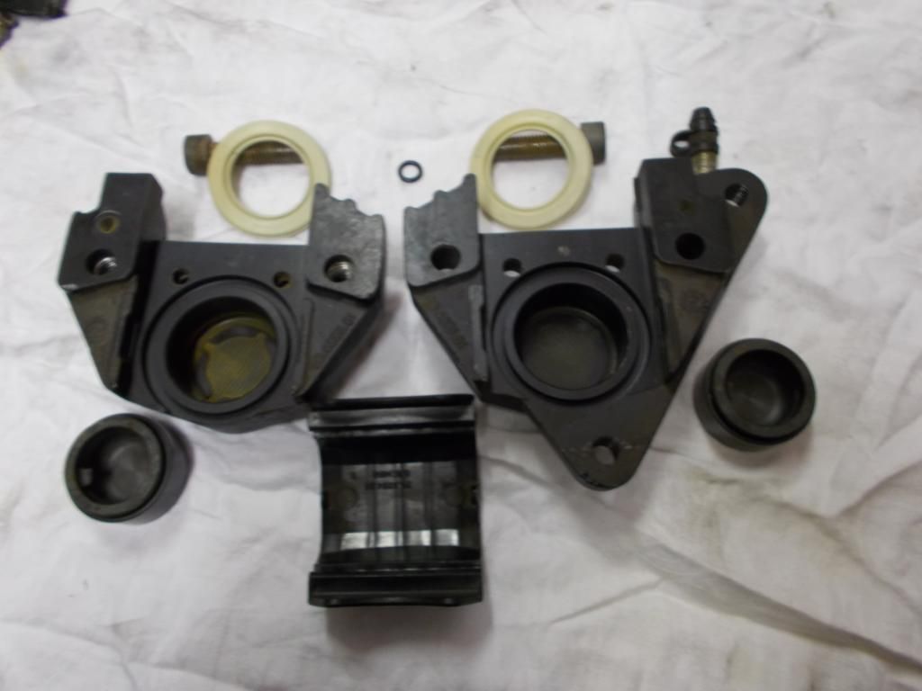

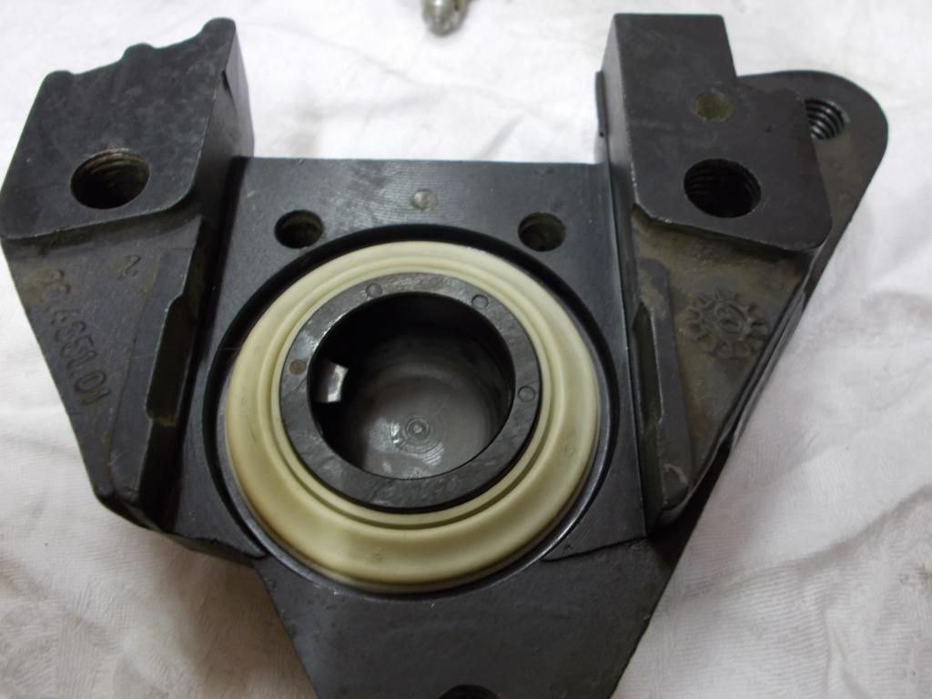

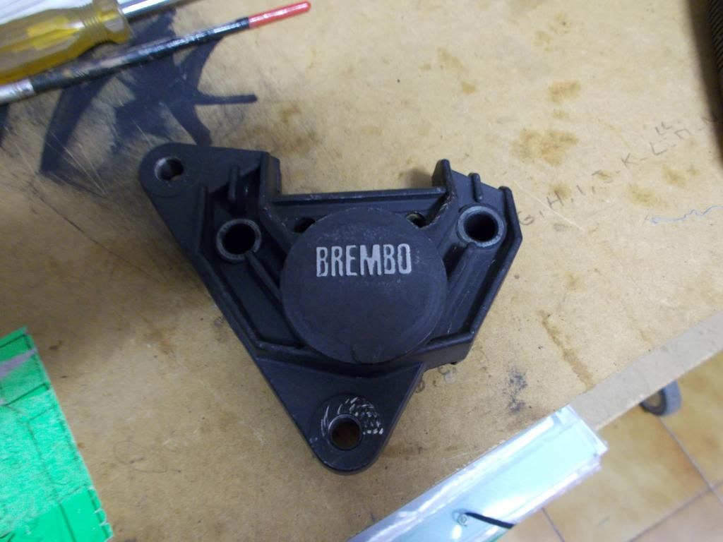

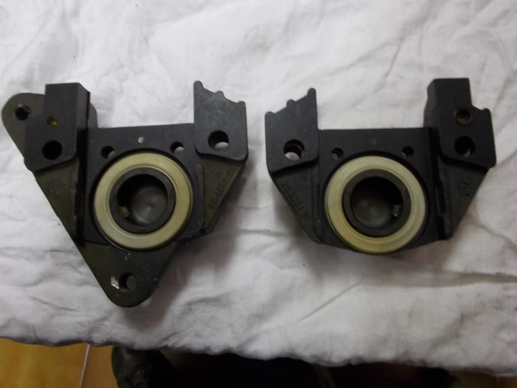

Despues vienen los frenos.

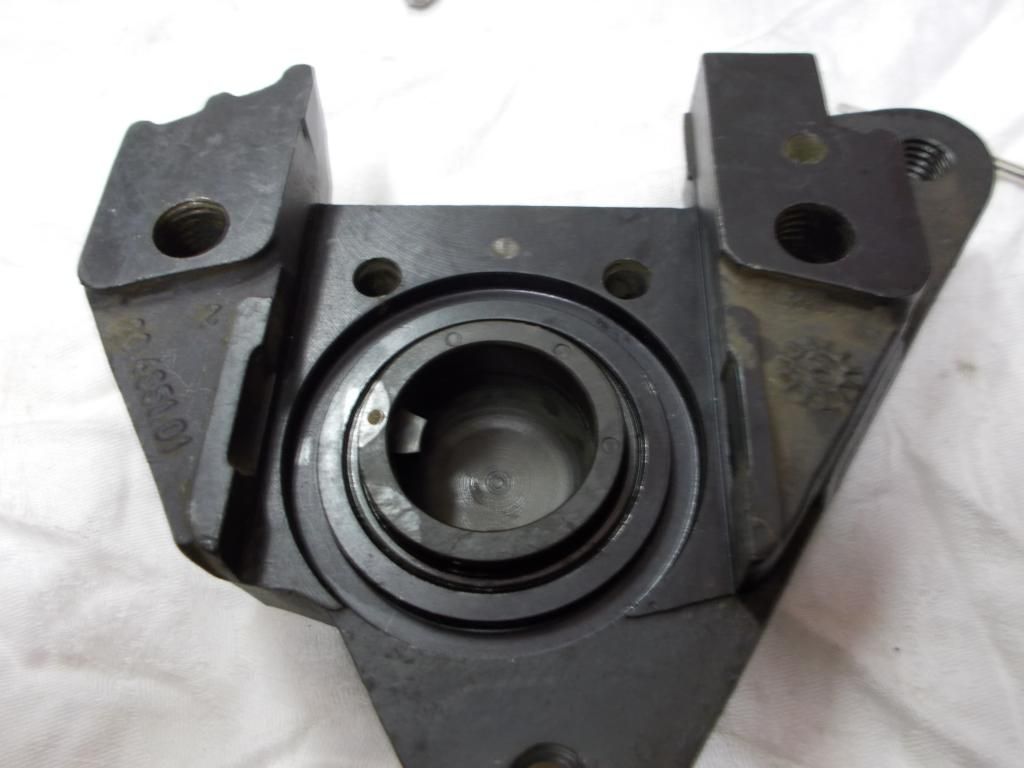

Desmontamos las tres pinzas y dejamos los elementos por separado, para no mezclar piezas.
Despues de una buena limpieza, incluido soplar con aire los conductos y sacar todos los restos del circuito.

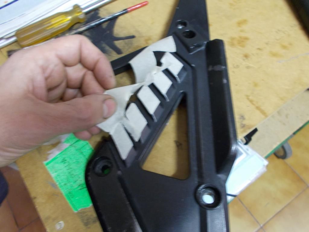

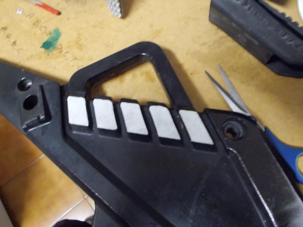

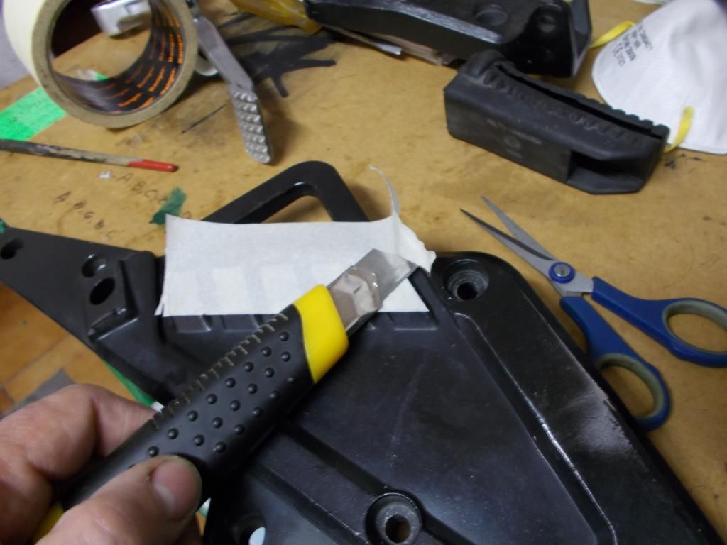

Tras esto la pintura. Vamos con un detalla de personalizacion. Lijamos los letreros de brembo que van a la vista.
Los cubrimos con cinta de carrocero, la de papel.
Y podemos pintar. despues laca transparente.
El resultado de la pintura al final.

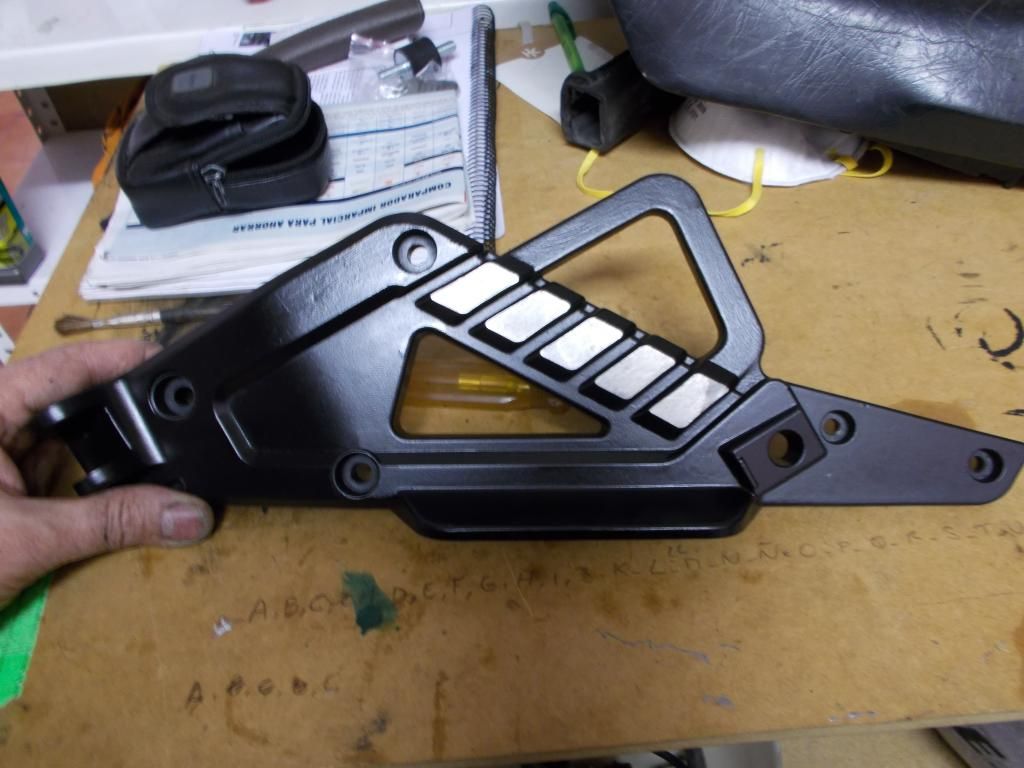

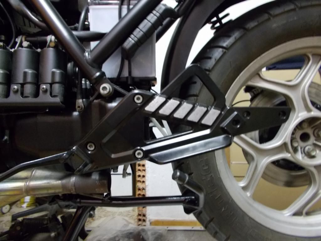

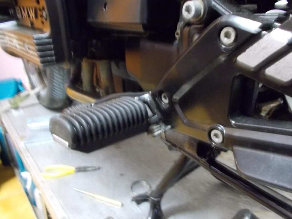

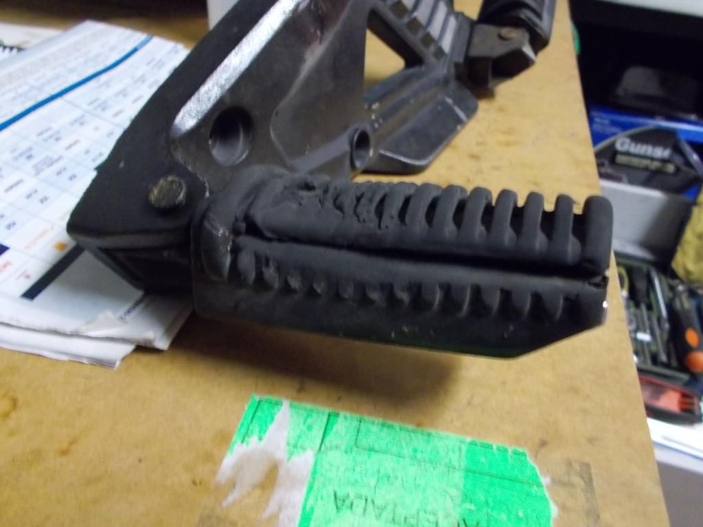

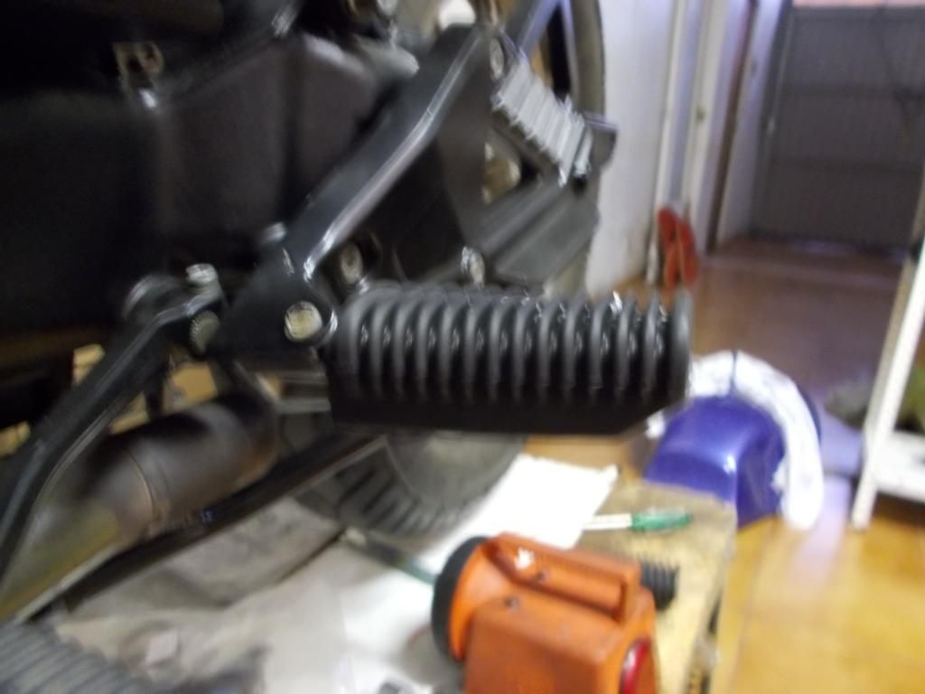

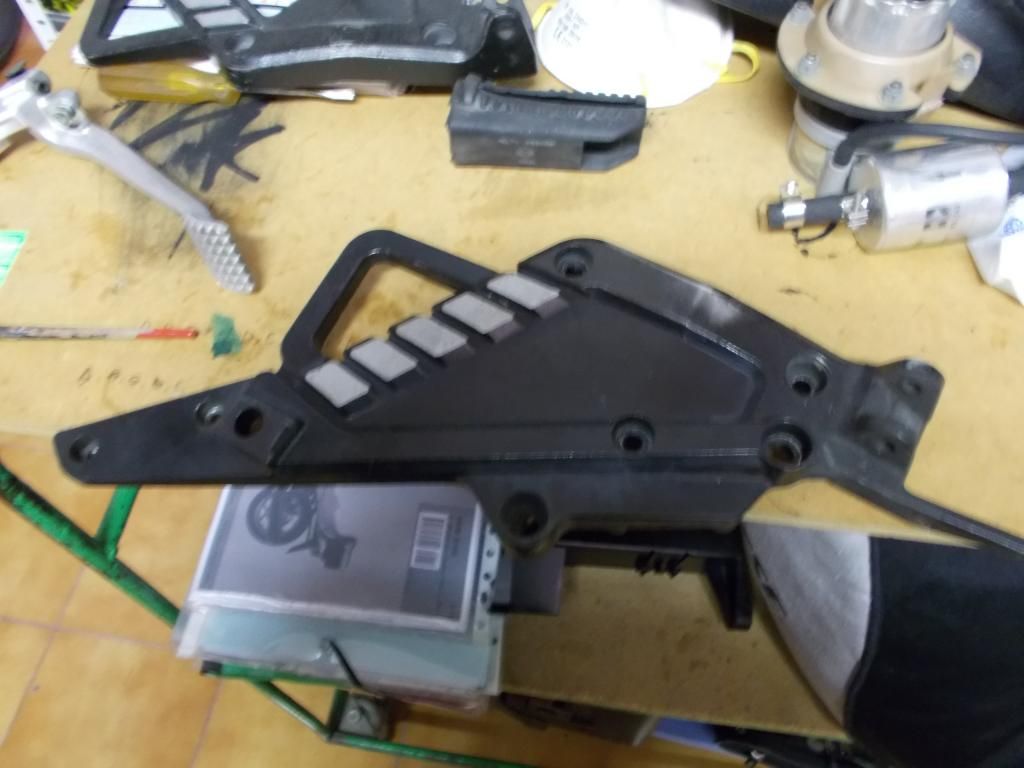

Ahora vamos con retoques esteticos.
Esto empezo asi
Por eso las limpiamos a fondo, despues de retirar los reposapies.
Lijamos y pulimos las zonas plateadas.
Y las preparamos para una renovacion del color.
Despues continuamos con la otra estribera.
Utilizamos el mismo sistema.
Pintamos
Y despues con mucho cuidado, retiramos la cinta de carrocero con un cutex.
Con mucho cuidado de no cortarse y de lo rascar la pintura.
Y este es el resultado. Ahora nos tocara lacar los estribos.
El toque final es una capa de laca transparente, con el fin de que la pintura nos dure.
La colocamos en su sitio y empezamos a colocar sus estribos.
Siento que las fotos sean un poco borrosas.
La camara parece que no va muy fina en automatico y a mi me falla el pulso.

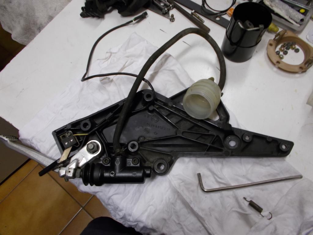

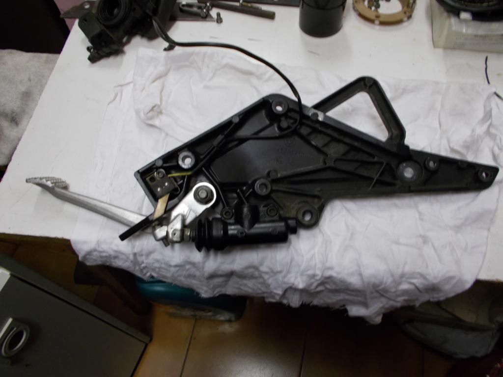

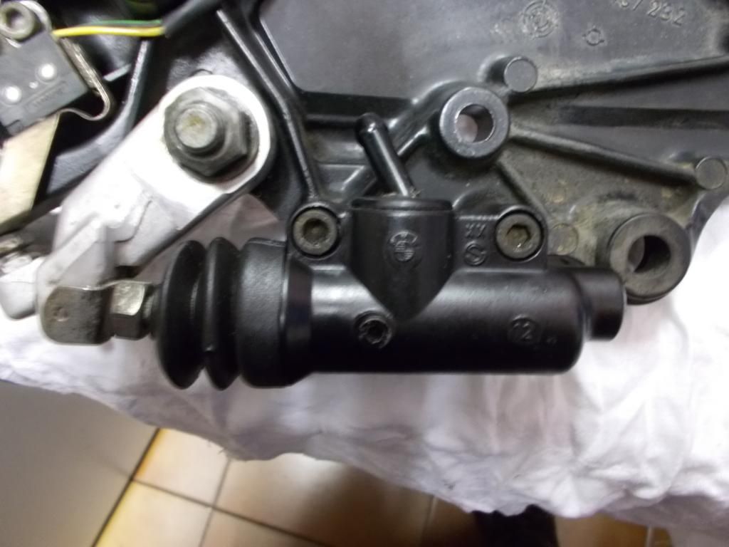

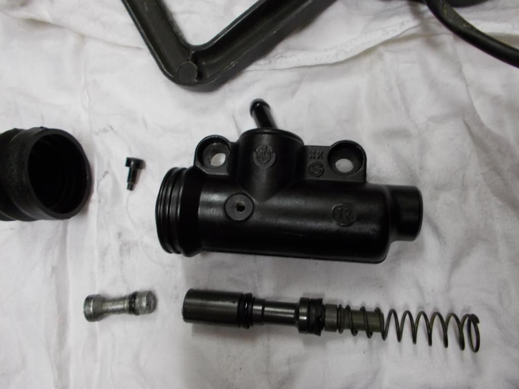

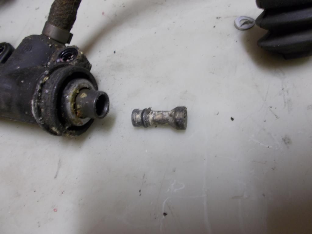

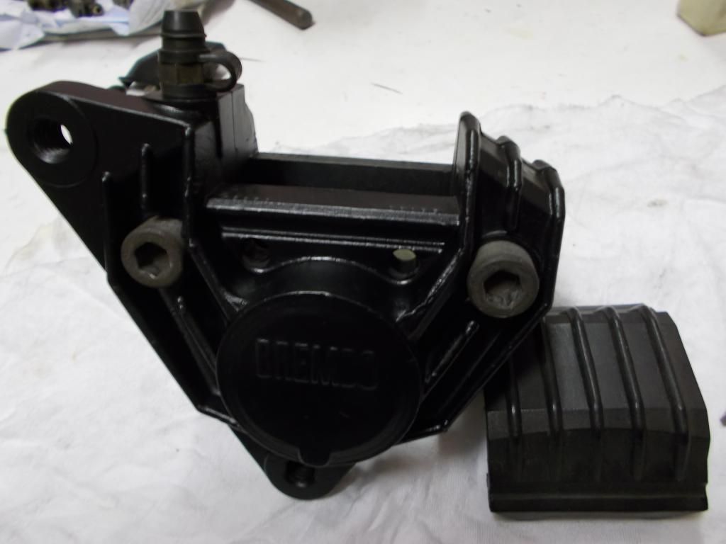

Ahora el freno trasero.
Desmontaje, limpieza, pintado y montaje con kit nuevo.
Este es el estado despues de desmontar la bomba.
La idea es que queda casi como nueva. Como nueva no puedo dejarla, pero lo intento.
Despues procedemos al montaje sobre la estribera de todos los elementos.

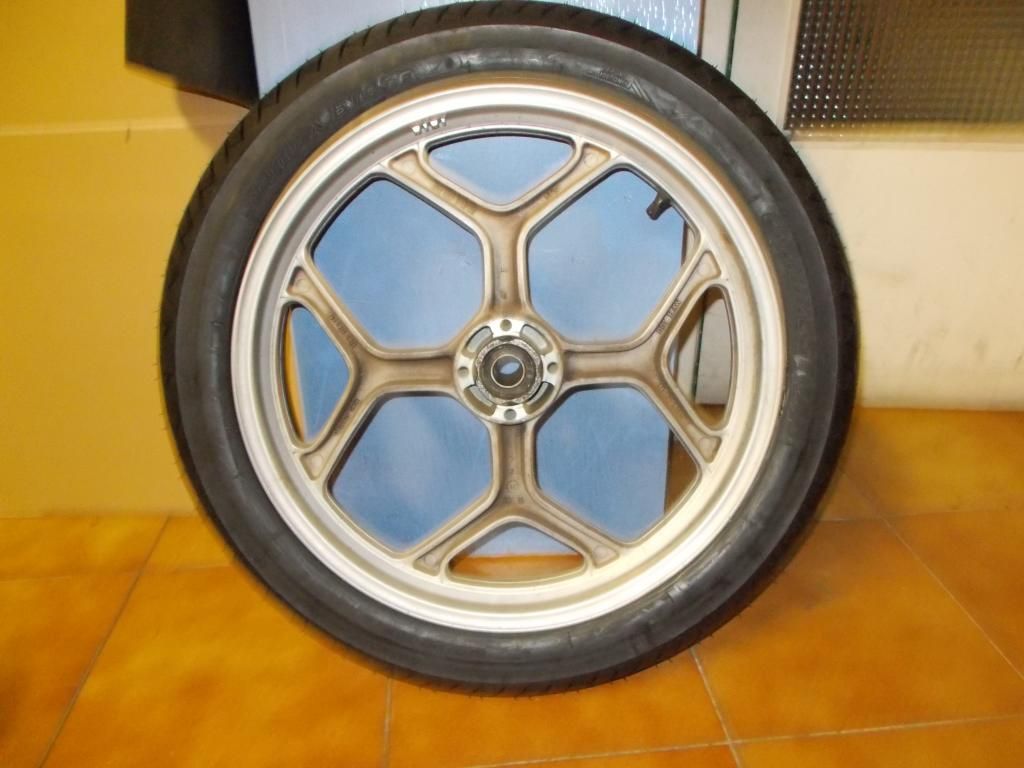

Vamos con ruedas

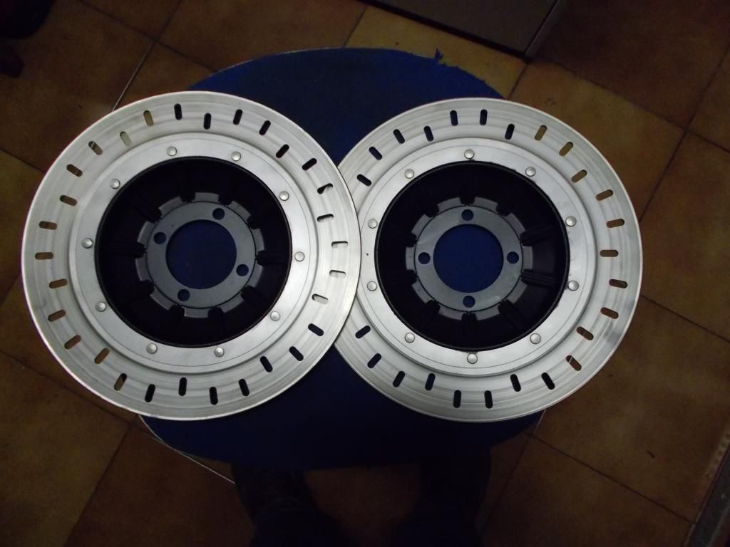

Lo primero calzar gomas nuevas las bridggeston Battlax BT45 en ambas ruedas.

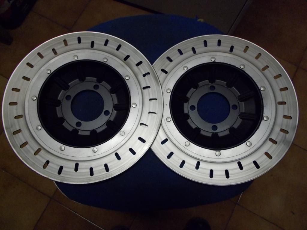

Tambien limpiar a fondo los discos, no solo agua y jabon.
Lijado a fondo (poco abrasibo) de la superficie de contacto y de los soportes.
Despues la parte de los soporte se pinta. Que parezca nuevo, esa es la intencion.

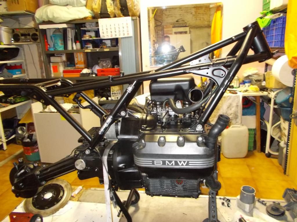

El chasis se ha lijado para eliminar los defectos de la pintura y el oxido.
Despues lo limpiamos a fondo y se le aplica un producto que elimina el oxido.
Sobre este producto se lija fino y despues se aplican dos capas de pintura negra satinada.
El resultado no es malo, me gusta y lo he echo yo.
Pero a toro pasao, van y me comentan de un taller donde estolo hacen mejor.
Arenan el chasis para eliminar la pintura y oxido. Despues le aplican una capa de antioxido.
Sobre esta una base y despues el color. Con pintura en polvo y creo que las otras capas tambien.
Por supuesto que es tegnologia que no existia en esa epoca, pero queda fabuloso y por un modico precio.

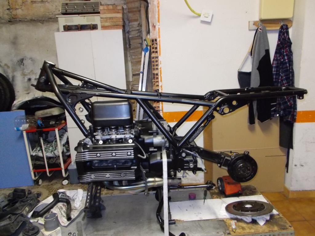

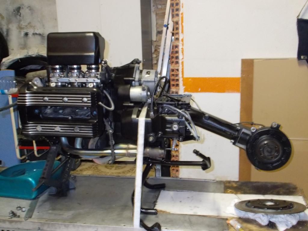

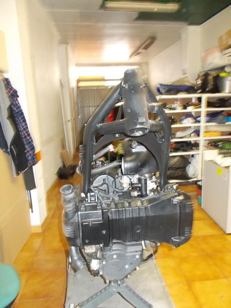

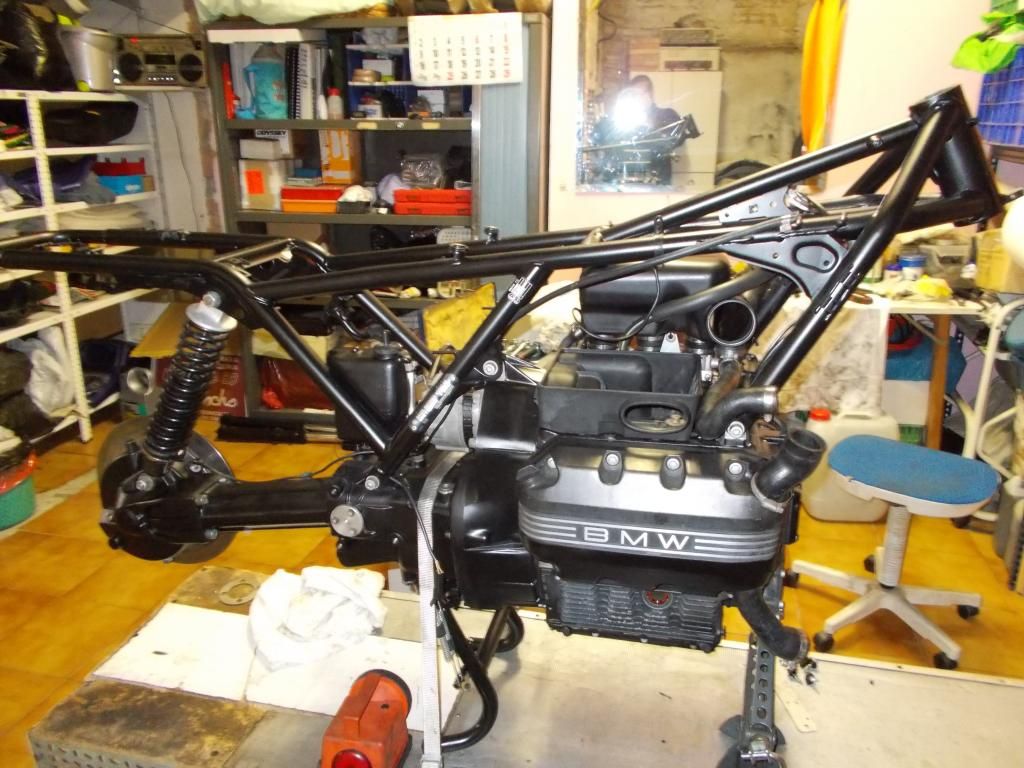

Bueno colocamos el chasis y vamos colocando elementos en el.
Tambien restauramos algunas piezas sueltas, desmontadas de aqui y alla.

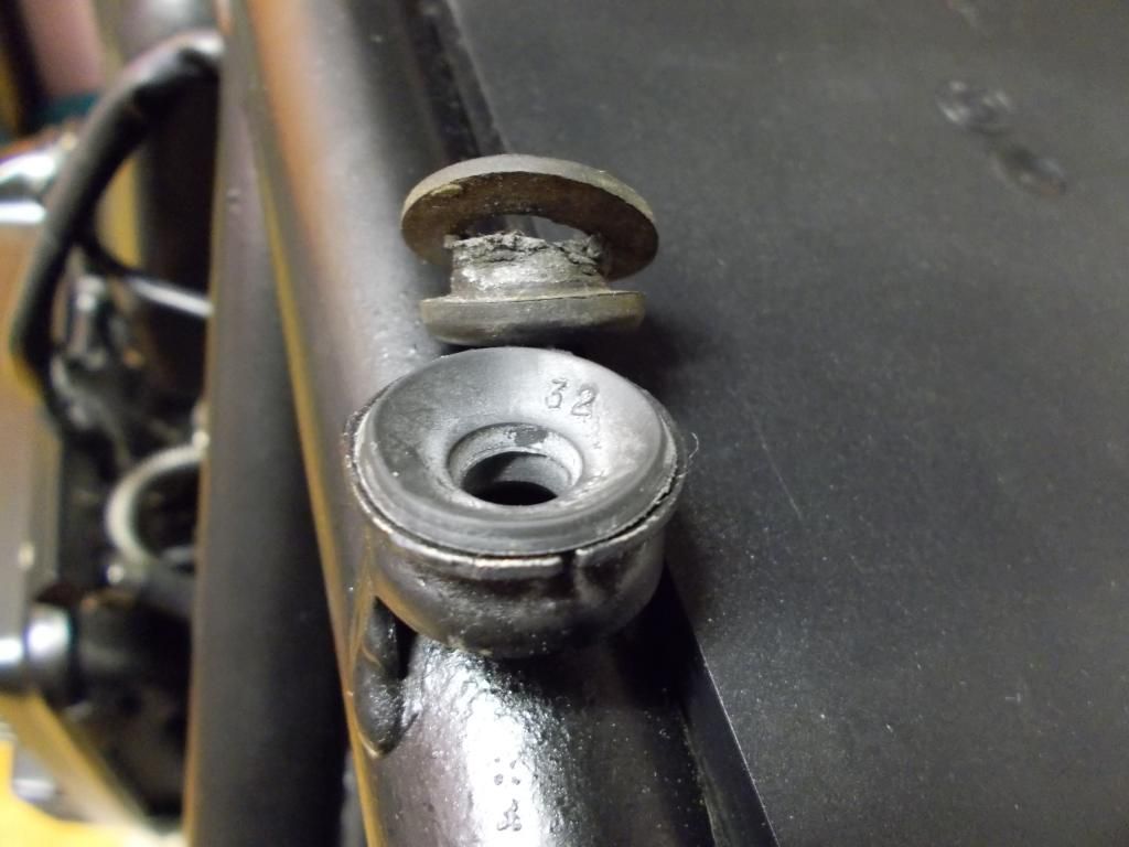

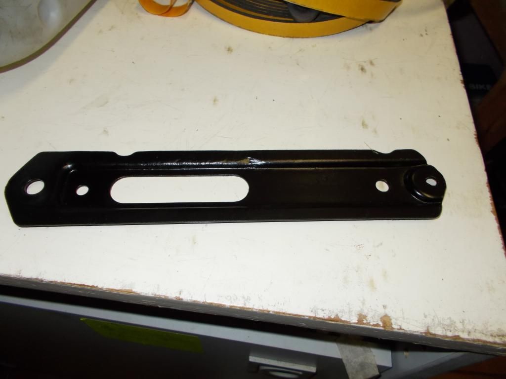

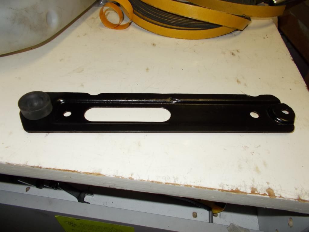

Vamos con mas piezas, soporte de la bateria.
El vapor del acido corroe esta pieza, asi que hay que sanearla.
Para su montaje le pegamos unas tiras de gomaespuma en ambos lados.

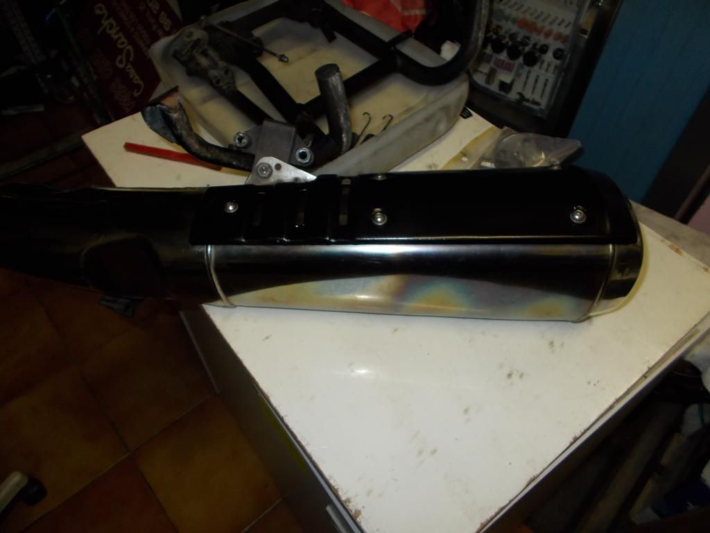

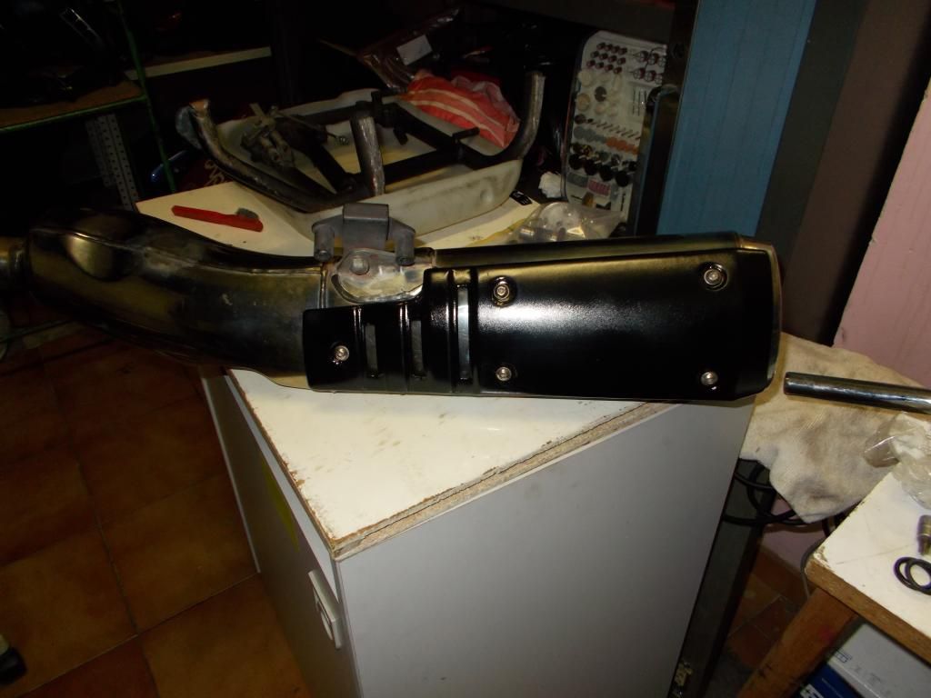

Por supuesto el silenciador se limpia con lana de abrillantar el terrazo (el suelo).
Hay de dos tipos, como las lijas, grueso y fino.
Los silenciadores por la parte trasera acumulan una capa como de tierra.
Hay que darle duro y cuesta de sacarlo. Despues con la mas fina.
Y al final con pulimento, del de titanlux de toda la vida. Pero podeis usar otras marcas.
Todo esto nos quedara mas o menos de esta forma. No es nueva pero intentamos que parezca.

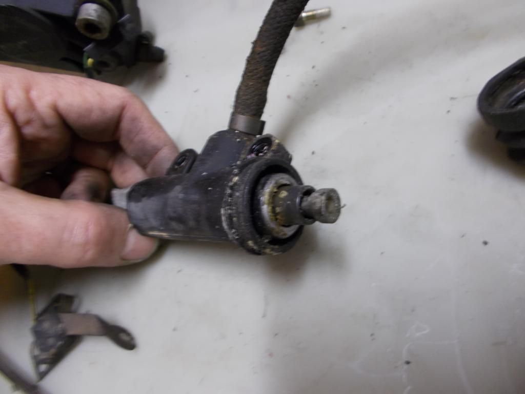

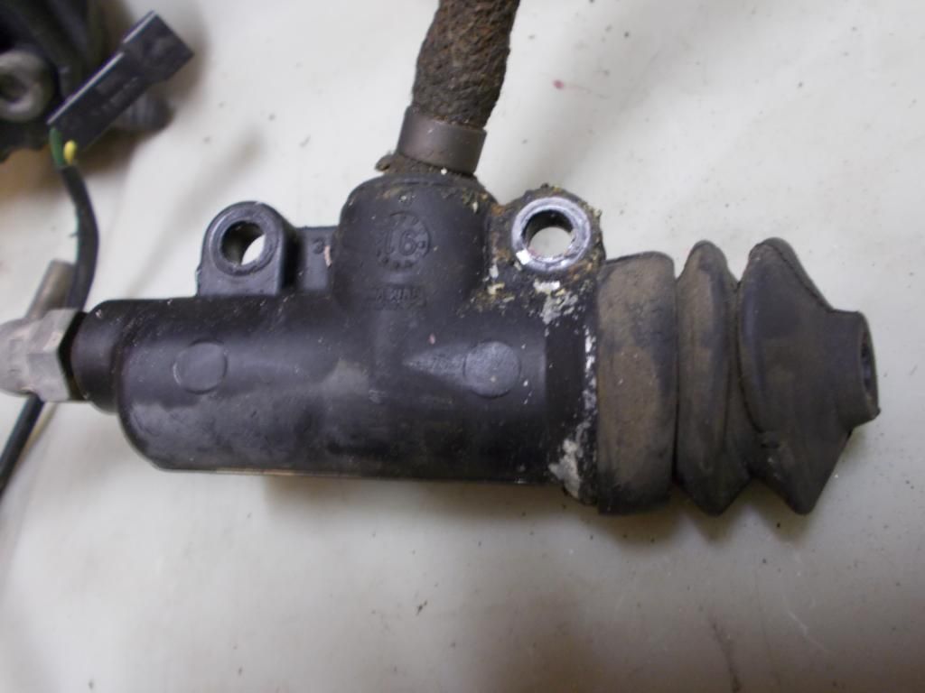

Tambien le toca a la bomba mixta.
Como siempre mucha limpieza, cinta de carrocero para tapar la parte interna.
Tambien tapamos las entradas de las tuberias.
Despues de la estetica sustituimos el juego de retenes completo.
El eje esta bien, leves señales, el resto de piezas bien.

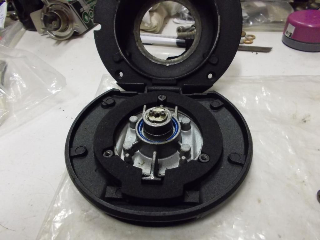

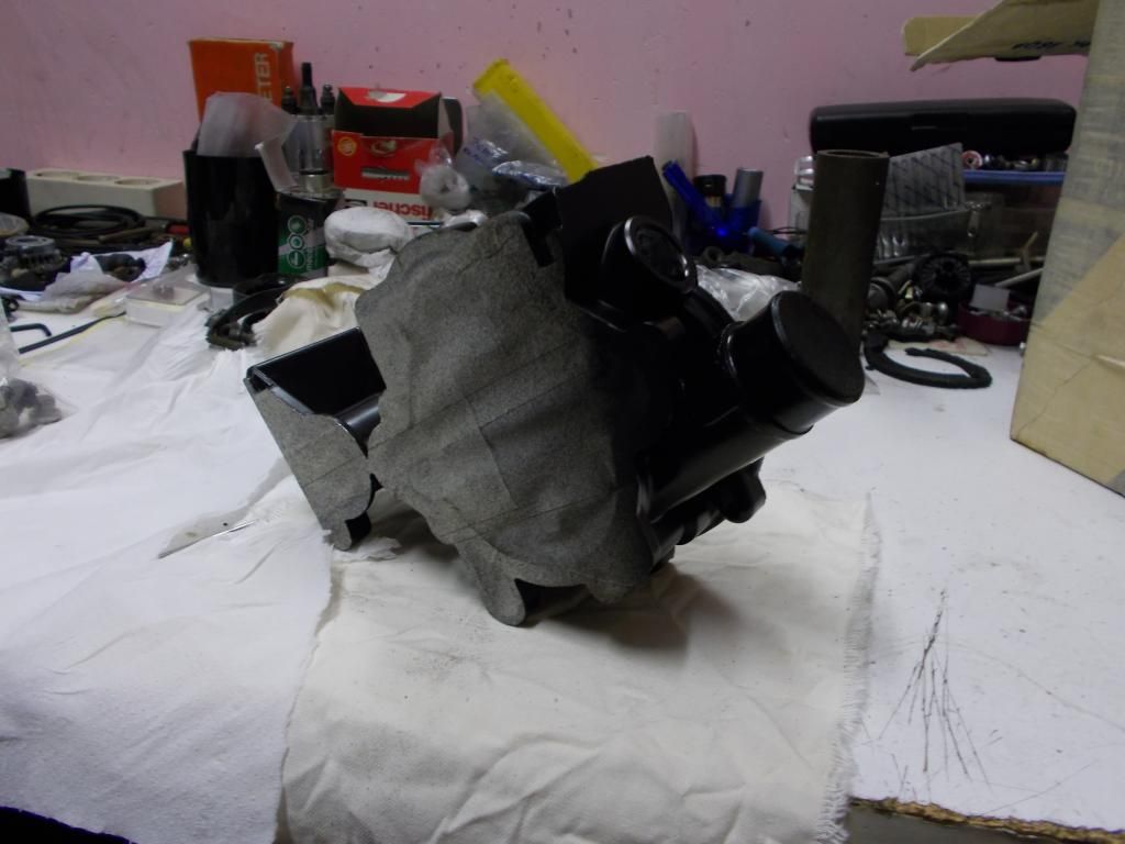

El deposito de gasolina.
Lo limpiamos a fondo antes de enviar a pintar y sellamos la boca para que no se ensucie.

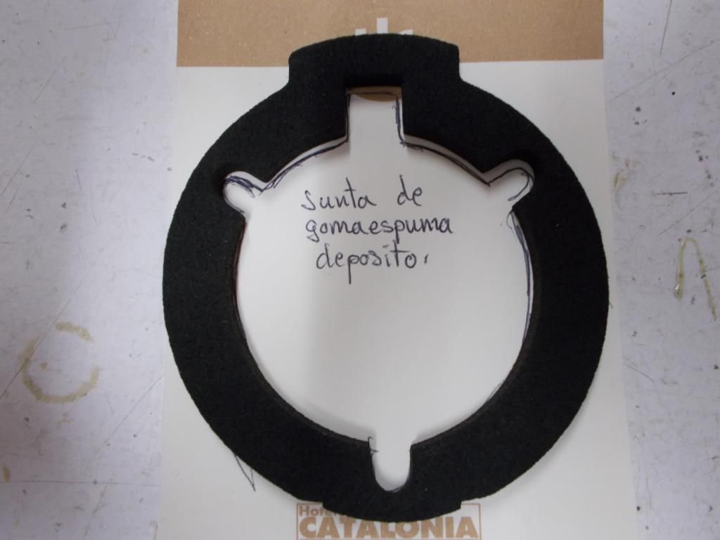

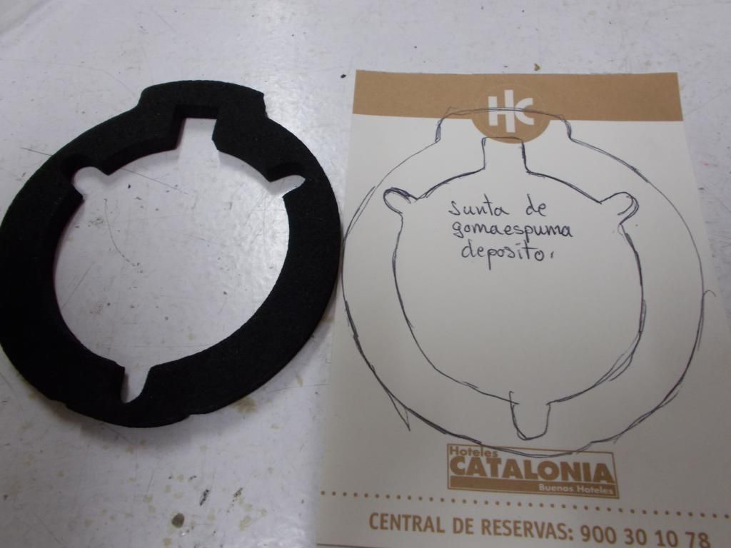

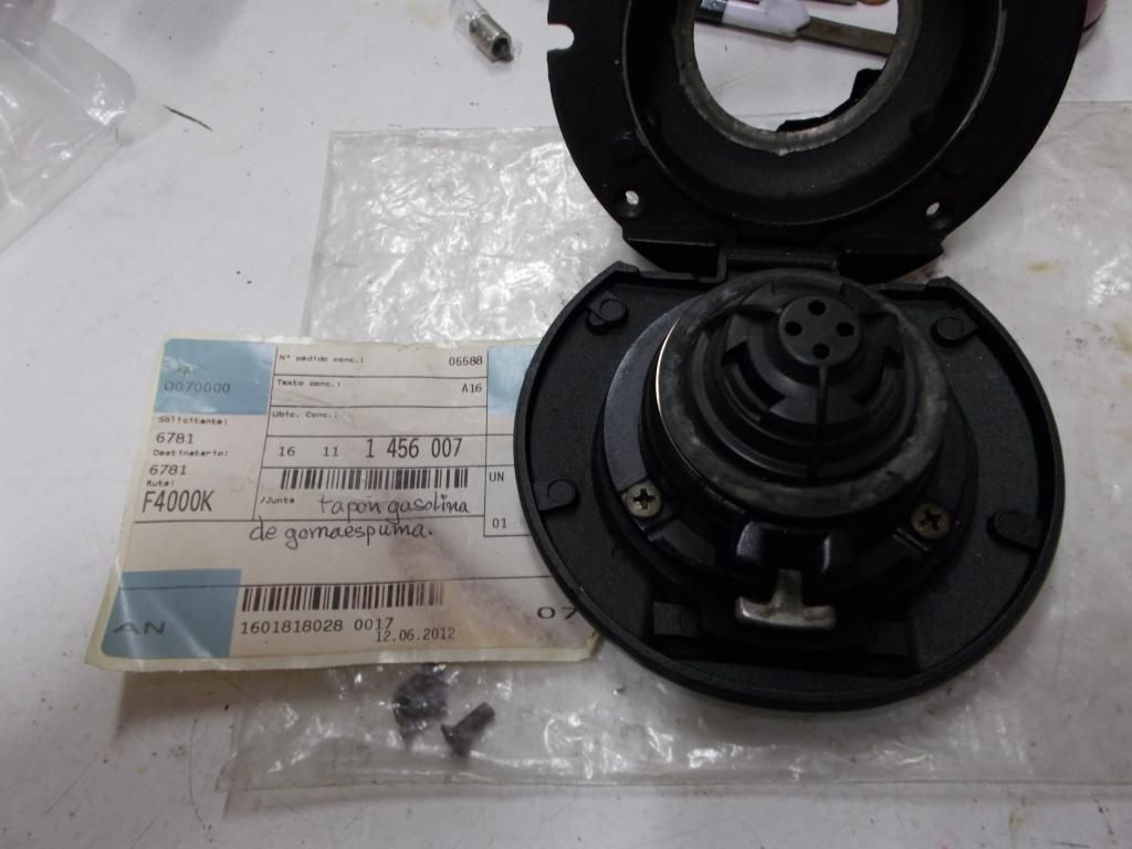

De sus partes la primera, el tapon. Tenia la junta mal.
Aprovechando la nueva sacamos una plantilla de la nueva, asi podremos fabricarnos mas.
Colocamos la junta nueva. Pero antes lo desmontamos por completo.
Limpiamos y engrasamos el interior del bombin, tambien el mecanismo de retorno de la llave.
montamos el tapon y lo tenemos preparado para su montaje.

Cambiamos los tubos de gasolina, todos.
Si pedimos en el conce el tubo, nos venden un metro de tuberia a + - 18€.
El una tienda de recambios de automobiles el metro nos costara + - 8 €.
La goma, el amortiguador, tambien se cambia. Ref. BMW 16121464628
Tambien el tubo de retorno de la inyeccion.

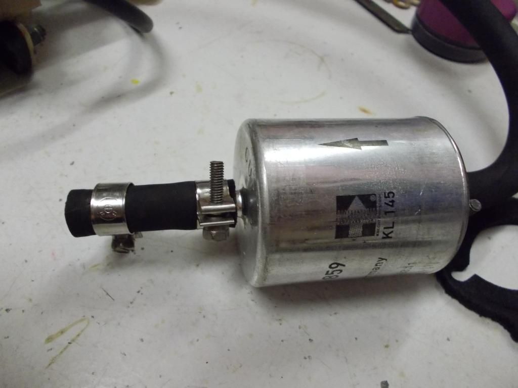

El filtro de gasolina, se cambia.
[FONT=&amp]Filtro de gasolina [/FONT]Ref. BMW [FONT=&amp]16 14 2 325 859 [/FONT][FONT=&amp]Ref. Mahle KL 145 [/FONT]
El tamiz debajo de la bomba nuevo claro. BMW ref.16121455126

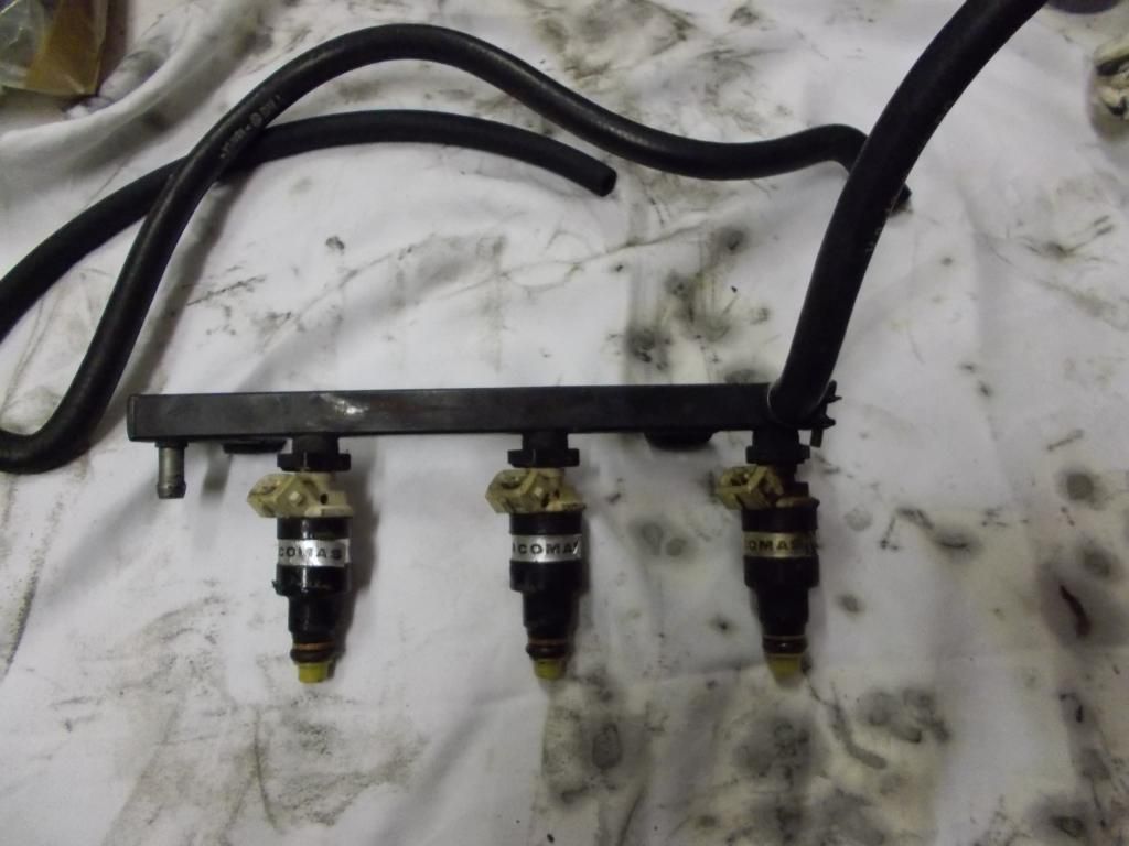

La inyeccion tambien.
Como la moto funcionaba y bien, utilizamos un producto limpia inyectores.
Asi cuando desmontaramos ya estaban limpios. Aunque el aspecto no era brillante.
Por supuesto se cambian los tubos del circuito de inyeccion, los tres.

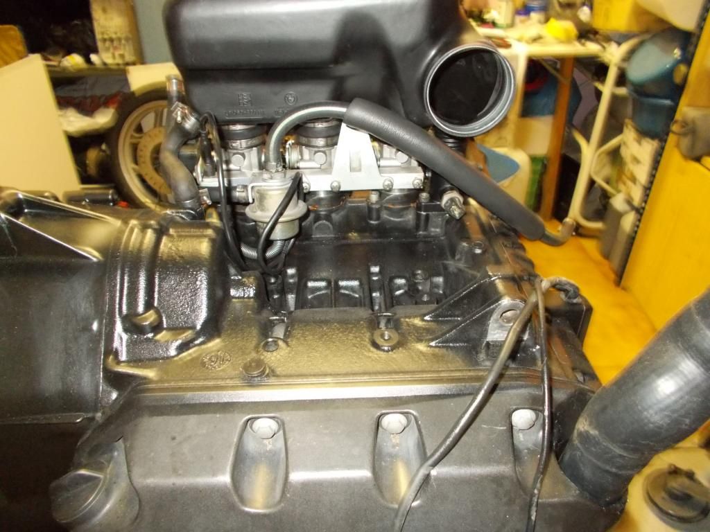

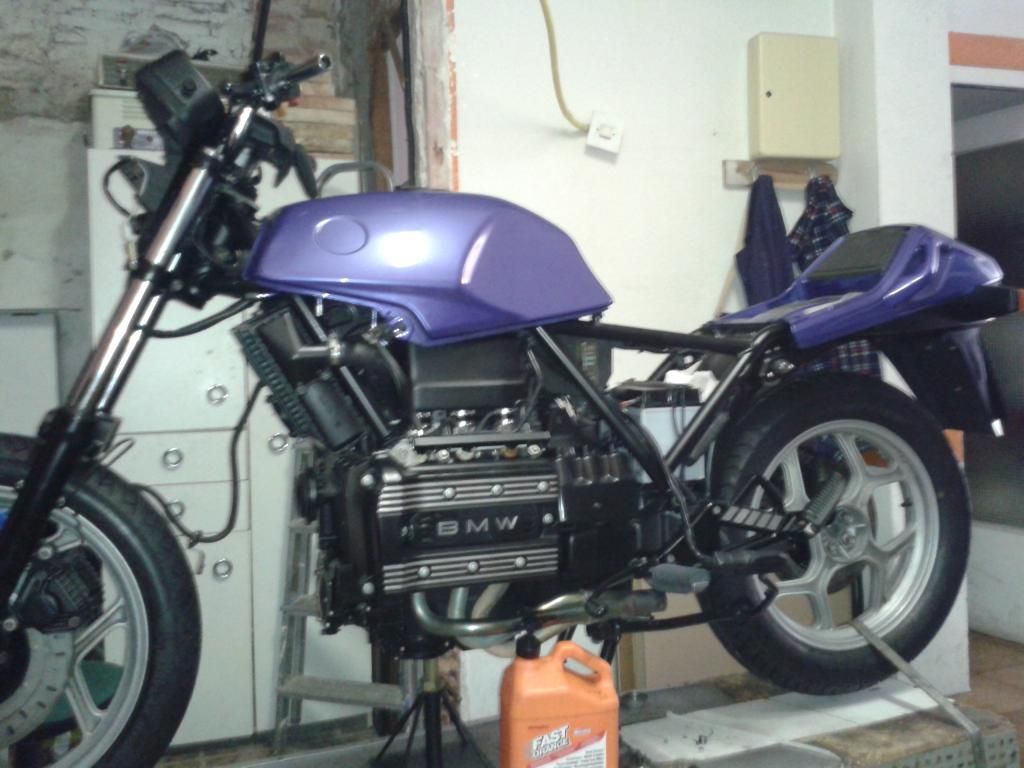

Bueno aqui vemos como va quedando el bicho.
Luego la veremos completa por supuesto.

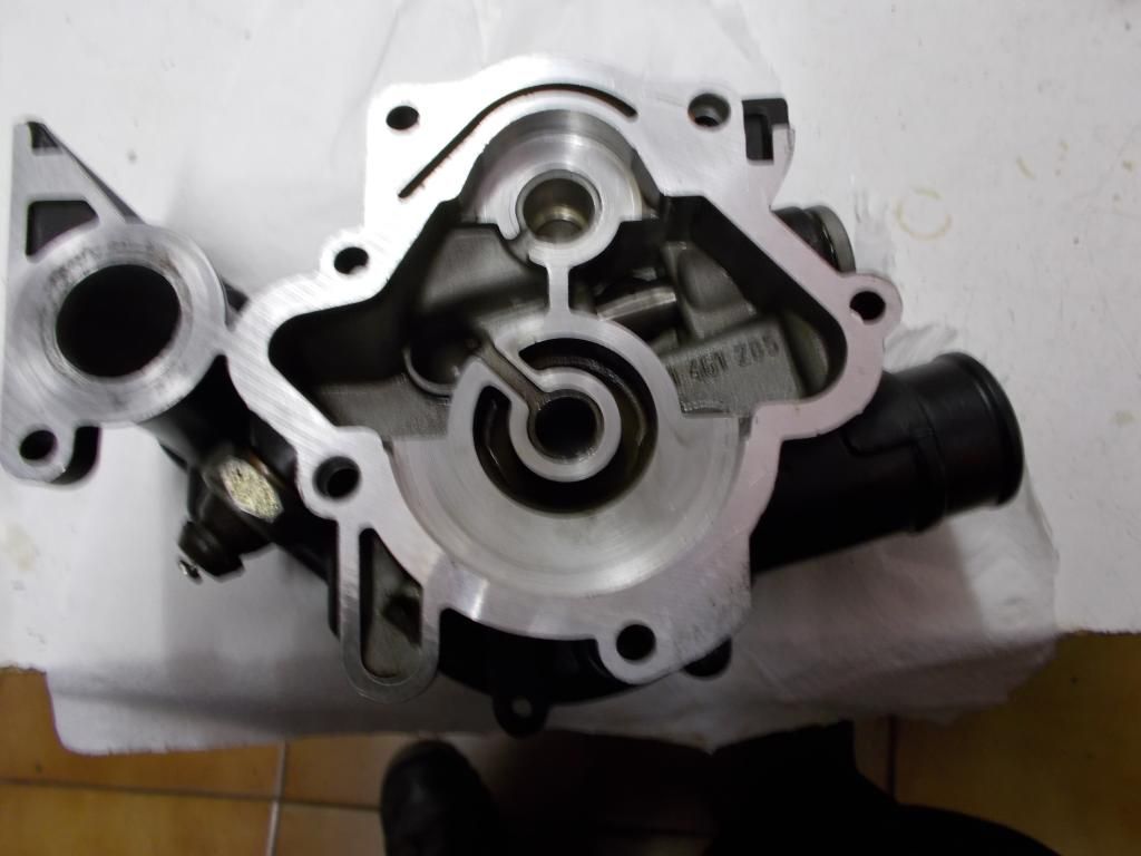

Medimos la sonda y nos da mal, tiramos de repuesto FAE…. y nueva.
Pero para ello hay que vaciar el circuito de refrigerante, quitar parte superior de la caja del filtro.
Quitar la vieja y montar una nueva. Montar parte superior del filtro, otra vez de refrigerante.

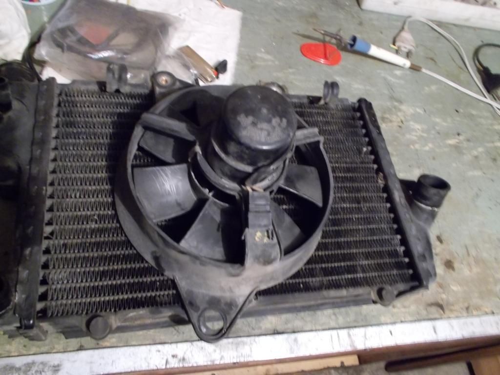

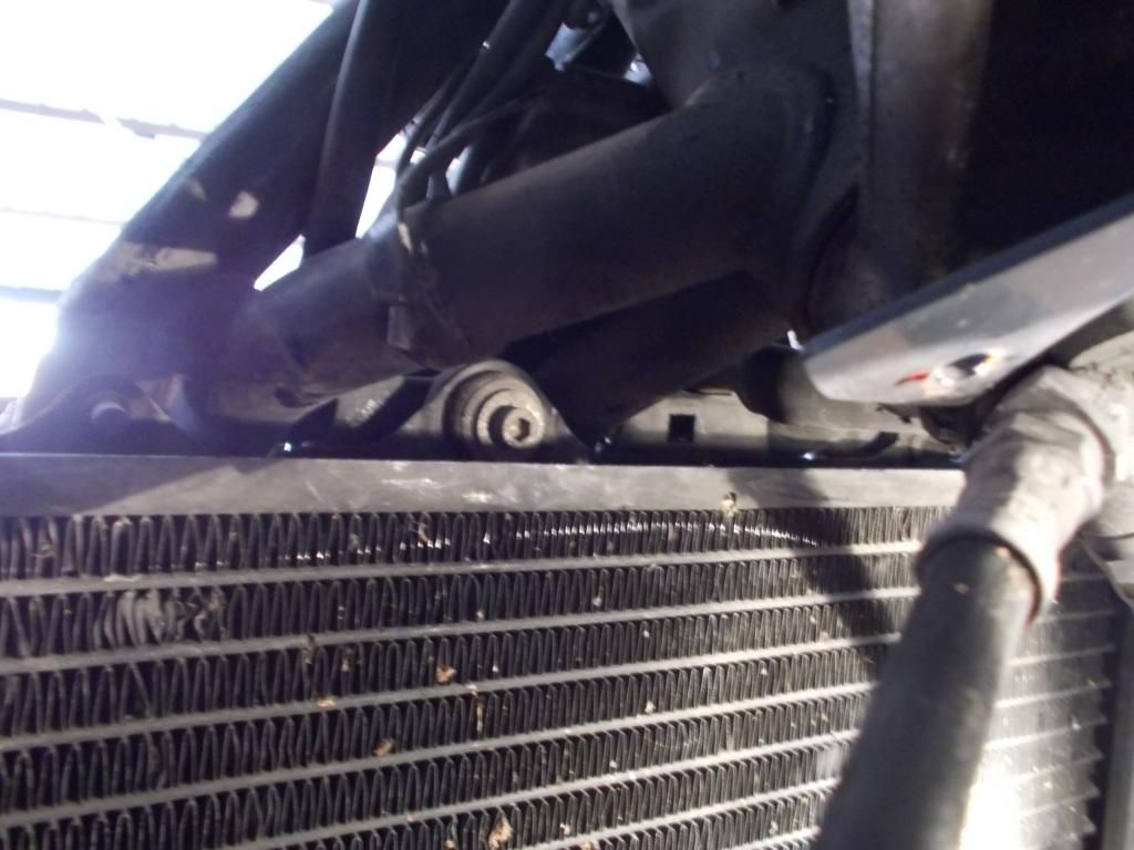

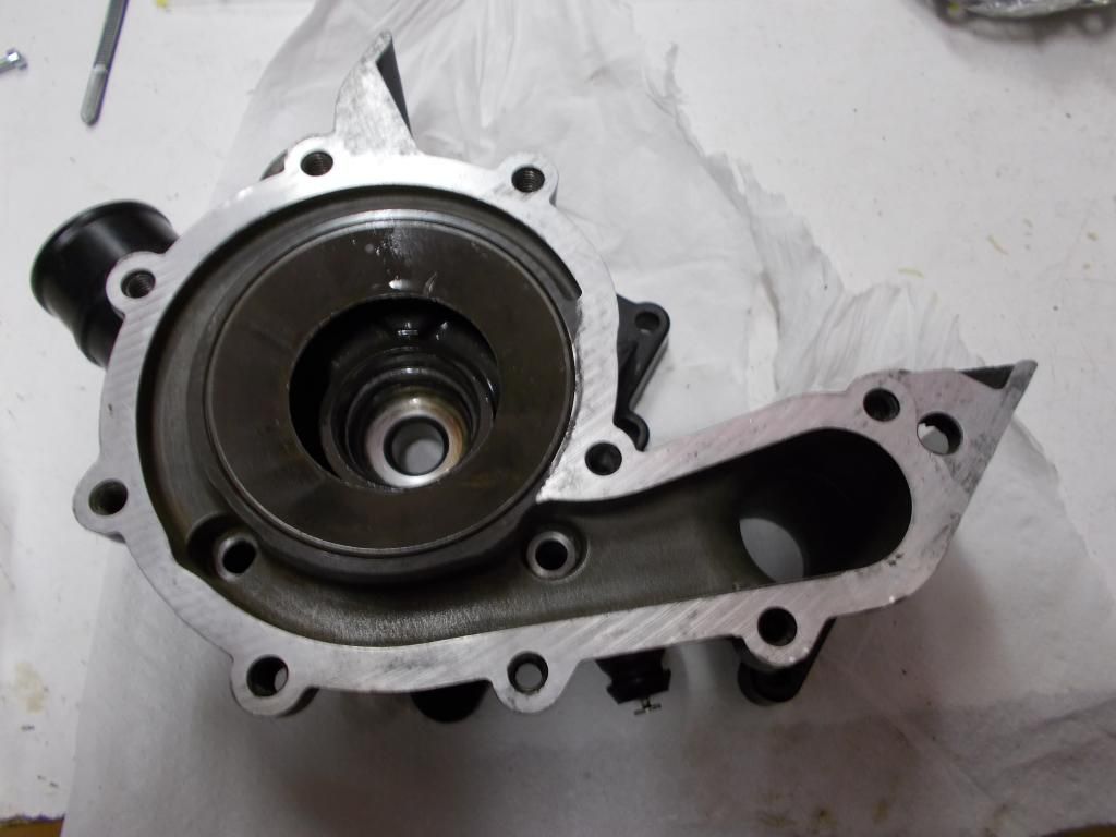

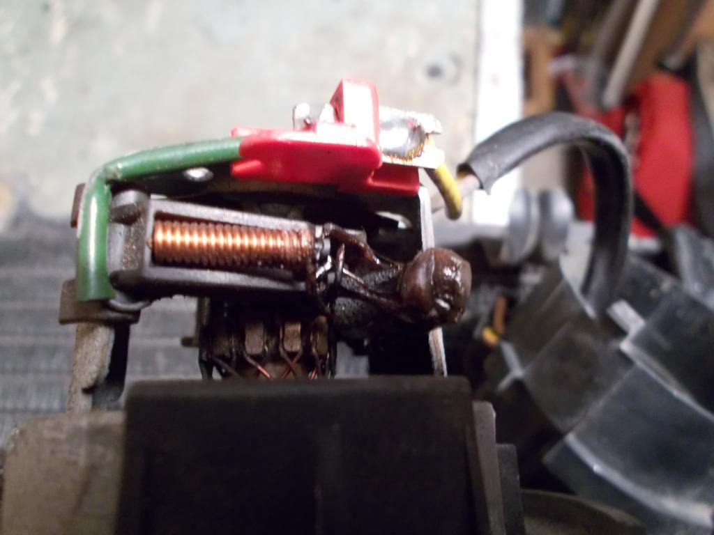

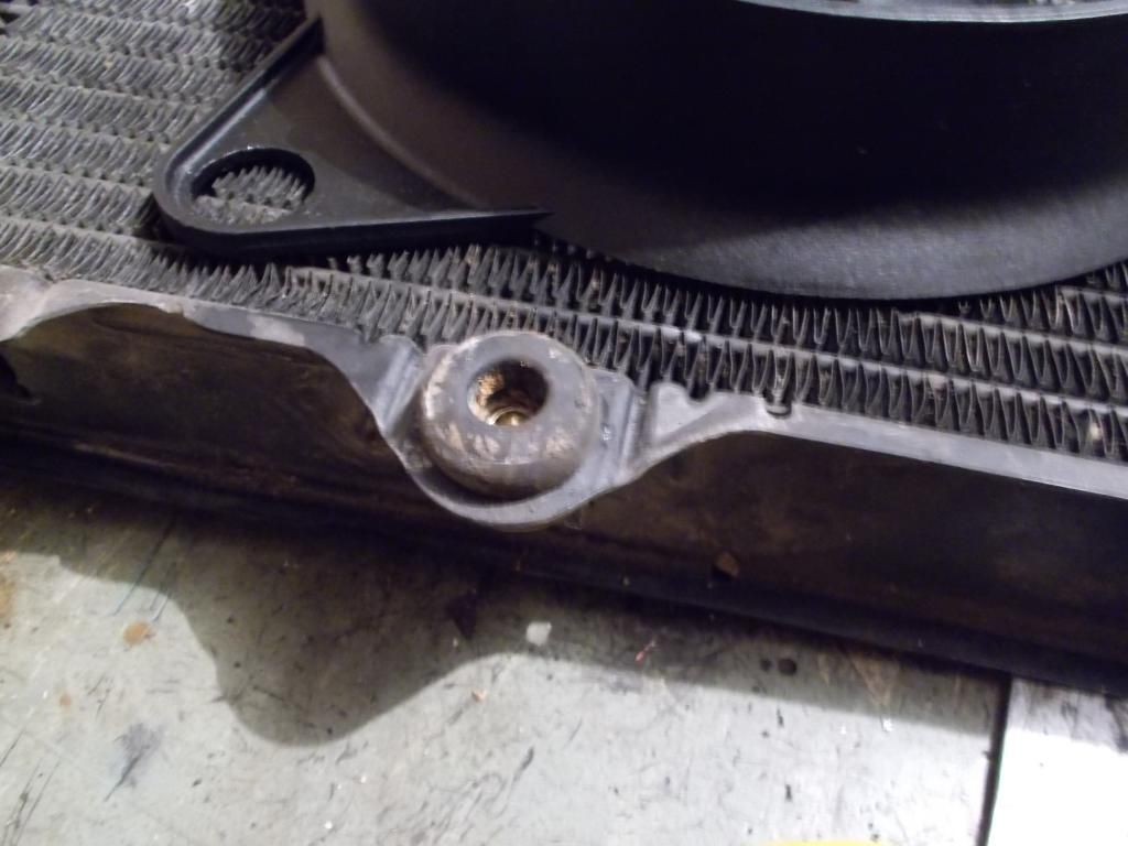

Hacemos el sincronismo de cilindros y…… al final notamos que no entra el ventilador.
2º- Capitulo

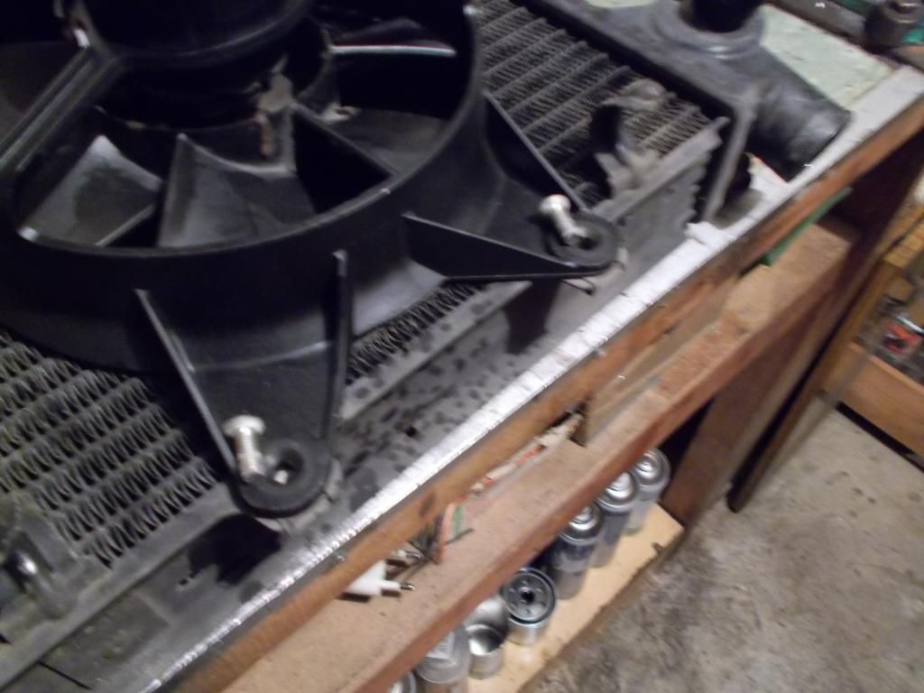

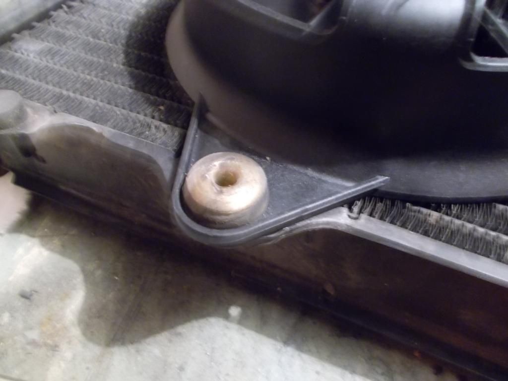

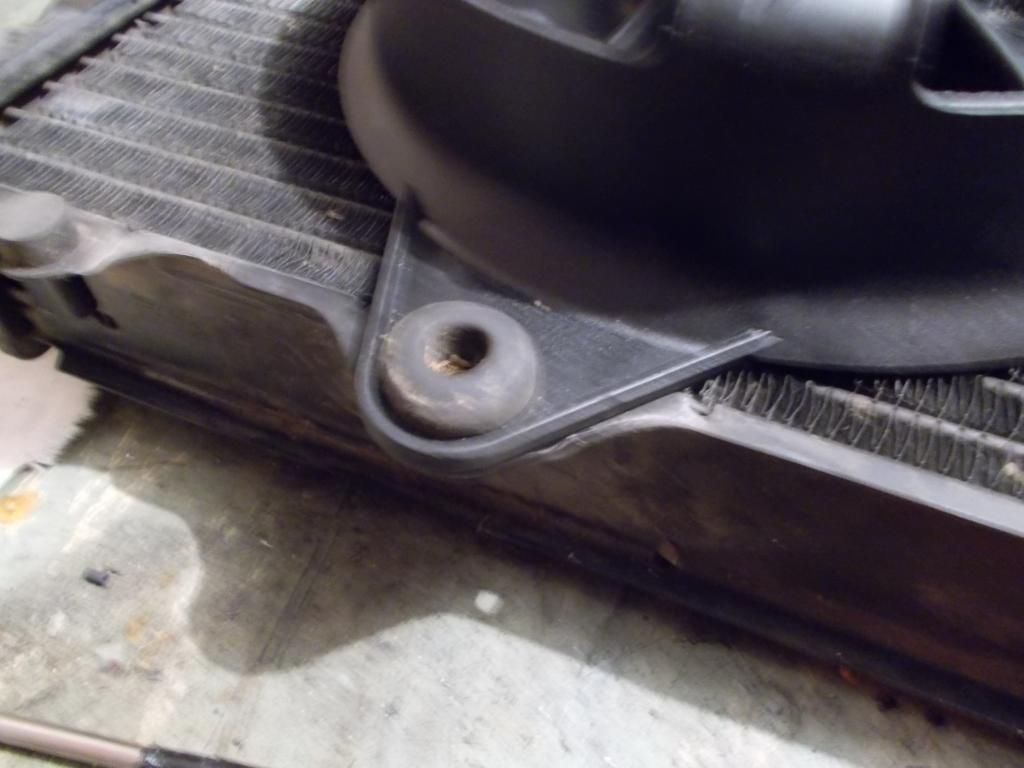

Rápidamente paramos y comprobamos NO gira
Esta agarrado. A desmontar.
Otra vez a vaciar el refrigerante y después desmontar el radiador.
Con el radiador fuera soltamos el electroventilador y colocamos otro.
Limpio y engrasado, y por supuesto comprobado que gira con la mano.
Tras el montaje del radiador de nuevo, vuelta a quitar el deposito.
Es lo malo de donde esta el tapón de llenado. Arranque y esperar que caliente bien.
Entra el ventilador enfría y se para

Pero es un Demonio Y ademas Azul, algo tenía que fallar, que seria esta vez.
Pues parece salir algo de vapor de debajo del radiador.
Paramos urgentemente. El mangito del lado izquierdo pierde.
Parece ser que en las pruebas se rajo y no lo aprecie.
Otra vez a vaciar el refrigerante y después desmontar el mangito.
Colocamo el nuevo y otra vez deposito fuera para rellenar.

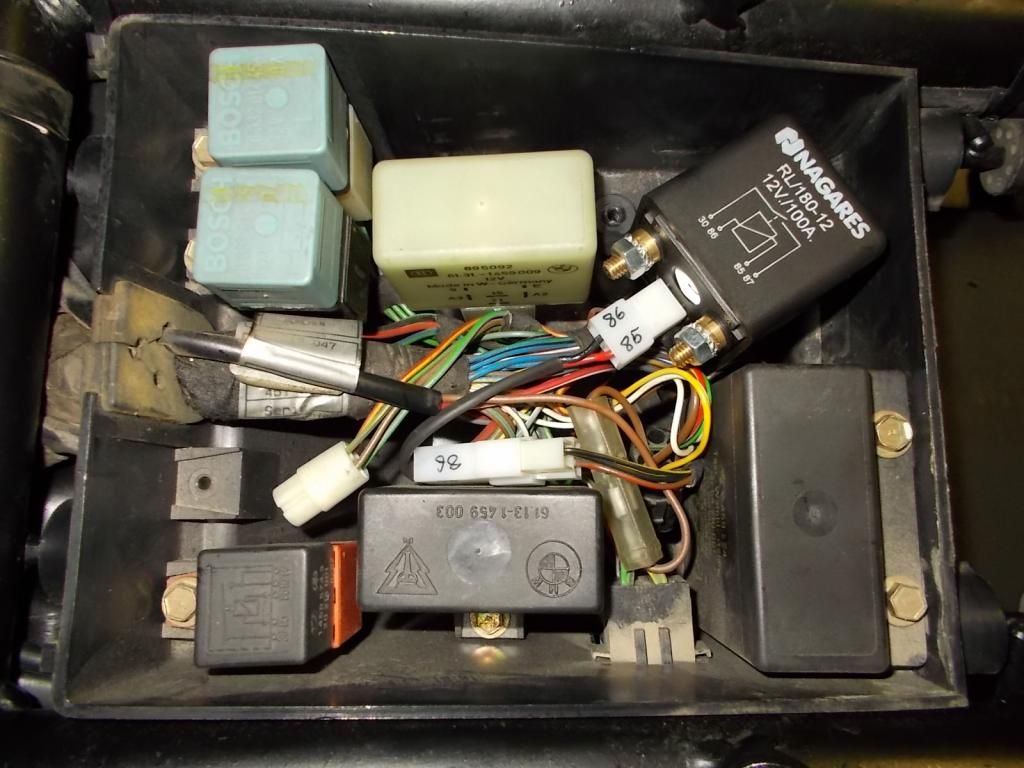

Al intentar arrancar notamos que la bateria empieza a flojear.
En uno de los intentos se nos queda el motor de arranque conectado.
Rapidamente desconectamos la bateria.
De nuevo deposito fuera, hay que desmontar el rele de arranque.
Con el fuera, nos planteamos el cambio. El original me piden un paston.
Decido poner el Nagares de 100A.
A qui una vez instalado.
Aqui lo vemos junto al original, casi el doble y muy economico.
Despues cargamos la bateria, montamos todo y arrancamos.
Probamos y el arranque es perfecto.
