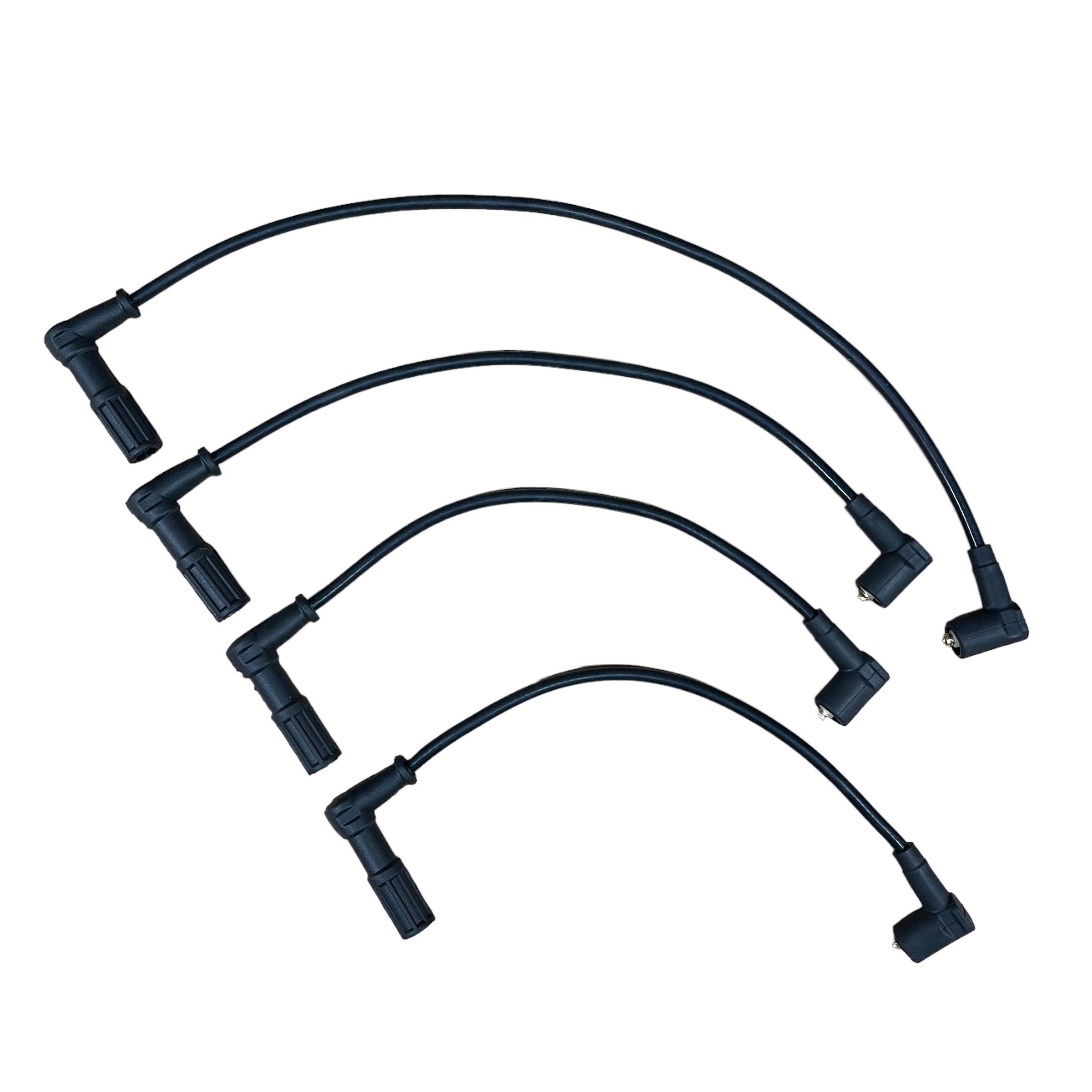

Buenas compañeros, después de 6 años de adquirir mi k100rs16v ya era hora de cambiar los cables que van de las bobinas a las bujías, necesitaban urgentemente ser reemplazadas, el caso es que encuentro facilmente cable de alta de silicona de 7mm, las pipas de bujia ngk lb05f, bujías NGK DR7EA [creo que son compatibles con la moto todo ello) No quería comprar cableado de segunda mano ya que todos tendrán bastantes años y quería ponerlo nuevo.
Y ahora por lo que me encuentro estancado es, donde conseguir el conector que va del cable a la bobina, no encuentro ninguno parecido.
nº 0300513121
Me pregunto si podré cortar el cable de alta de los conectores viejos y empalmarlo a un cable de alta nuevo o habrá pérdidas o resistencias de algún tipo que afecten negativamente.
adjunto foto.
muchas gracias
Hola.
Buscas estos?
Buenas compañero, pues quería yo montar las 3 piezas y hacerlo a medida, pero me parece que si no encuentro todo tendré que comprar yo el kit entero. Seguiré buscando un par de días más y si no lo encuentro compraré este, muchas gracias!
Te recomiendo que compres los cables ya hechos y específicos para las K. Con el tiempo se van deteriorando y como pasan en un manojo apretado, acaban haciéndose interferencias unos a otros y la moto o va fina. No te arrepentirás.
