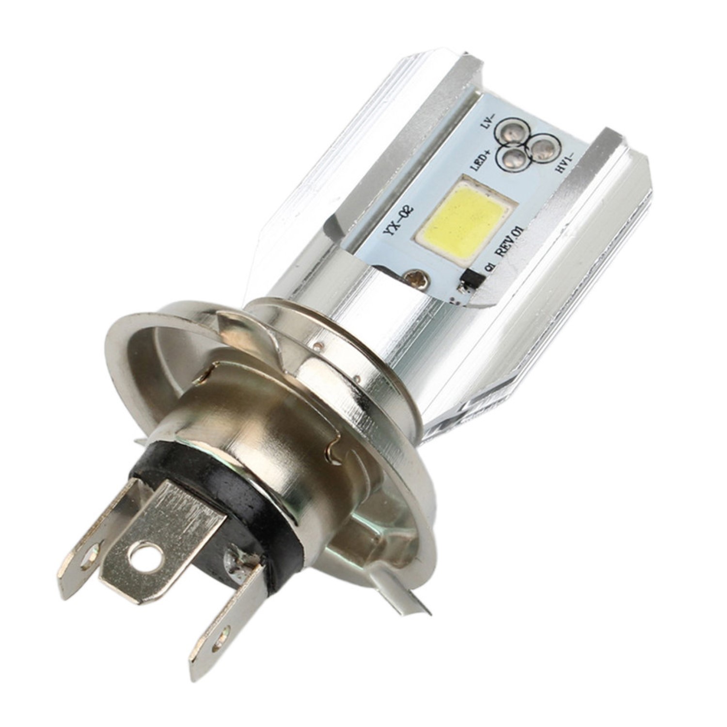

lamapara h4 Led
eso, cuentanos y vemos, pero no nos mientas si es una castaña¡¡
Pues esto es lo que pone
DESCRIPCION
Bombilla LED H4 para faro delantero de motocicleta.
Luz de cruce y larga.
Bombilla de alta calidad.
Cuerpo de la lámpara en aluminio.
Voltage: DC 12-36 v.
Color: 6000 K.
Lumens: 1000 LM.
Color de luz: blanco.
Vida: Aproximadamente 50000 horas
y temperatura? los cuerpos de esas lamparas led son de alumnio por el calor que han de disipar... no hay riesgo de que te quemen la parabola del faro? Entiendo que el consumo uy demanda de la luz sera menor lo que ayudara sin duda a que en ralenti la bateria reciba mas carga. Sabemos si existe una led doble polo para posicion y freno trasero?, cada vez que toco freno por siudad o estas parado en un semaforo el voltimetro de la moto baja demasiado con las lamparas de filamento.
Interesante, aunque a ver que tal el tono de luz, si no destaca mucho.
Sobre bombillas traseras si hay de frenado, doble filamemto... digamos.
Pero el problema seria la luz blanca que alumbra la matrícula. Destacaria mucho y no se si algún agente de la ley sancionará por ello

si cuentanos, porque me parece que al final tendremos que ir cambiando a led todas las luces. Como en las casas llegará un momento en que ni siquiera se fabriquen las de filamento.
seria interesante saber si existe en led la luz de posicion delantera para nuestras motos; pues si es de alta luminosidad se podria circular con ella en lugar de la de cruce.
En la descripción de la tuya no veo los watios. La que llevo yo la recomiendo totalmente, esta puesta hace algo mas de un año en mi bmw r100rt y estoy encantado, alumbra mucho y hace el cambio de cortas-largas correctamente consumiendo menos de la mitad que con la bombilla original, esto es algo que la batería agradece mucho.
Las /6 van con bombillas de 55 / 60W. unos 700 Lumens. Supongo que con 1000L mejorara
Para la ITV llevaré la original en el bolsillo,
Y si no alumbra me hago un llavero :D
En el enlace que e puesto explica un poco todo... la cantidad de lumens que tiene una bombilla de filamento y el consumo en w.... luego nos toca hacer la equivalencias a nosotros.... (Pongo parte el testo) Yo creo que es una buena inversion, aunque toque estar retirándola para la ITV
"El empleo de lampara halógena en lugar de la convencional representa un fuerte aumento de la energía luminosa. Para la luz de carretera, 1200 lm (lúmenes) en lugar de los 700 lm de la lampara convencional y en luz de cruce 750 lm frente a 450 lum. Los faros halógenos dan una mayor profundidad de visión en la luz de carretera, mientras que en la de cruce, aunque la distancia iluminada es la misma, la luz es mucho mas intensa y el haz luminoso mas ancho, lo que permite ver mejor los bordes de la calzada."
En cuanto al tono de luz que requieren nuestras ITV realmente es donde no hay mucha opción de colores (también hay esquemas de tonos)
Aunque volvemos al tema de siempre, pero respetando el tema de productos homologados para venta. Esto que seria una mejora en seguridad incluso, tiene bemoles que no se permita...
Philips Extreme Vision efecto xenón o sin efecto xenon no te complicas la vida y tienes luz......hasta con la optiquita de la GS en la R100 R vas quemando arboles:rolleyes::rolleyes::rolleyes::rolleyes: ..Los inventitos cuando estén probados y te pasen en la ITV,,,,que todavia me acuerdo cuando tenia que estar quitando y poniendo lamparas de xenon cunerillo en el coche para la ITV. Le puse las Philips y se acabó lo de las manos arañadas:D:D:D

6000 K, dice la ficha que nos ha copiado... Blanca fría fría

Pues nada,....... que me ha venido para Reyes y da bastante luz.
Os pongo dos fotos comparativas..
ANTES
Y como decía
El cambio de cortas-largas es instantáneo.
También matizar, que la luz es mas blanca, cosa que con la parábola amarilla disimula mas.
Salud y sobre todo luces.
