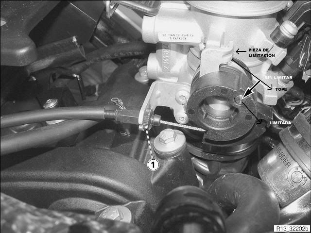

hola a todos esta es la primera vez ke entro en un foro de estos, y la verdad trabajito a costao,( esto de la informatica ),bueno yo tengo una f 650gs de ultimos de 2002 la compre limitada y kiero quitarselo ahora estoy harto de dar vueltas por esto de internet pero no encuentro nada de información (donde esta el aparatito, de donde se desconecta , que reglages lleva )pido ke si algien sabe de esto me diga algo,o me lo mande a manuelbuho@hotmail.com ;)

Hola Manuel, la limitacion de la gs 650 es muy sencilla, tiene un tope en el cable de la inyeccion, en la casa bmw le ponen una pletina con una pestaña que hace que el recorrido sea menor, simplemente eso. Yo la lleve a limitar y en casa desmonte esa pletina y la pestañita la doblé en un torno y la puse vertical, asi no hacia tope el recorrido del gas.

Podriais poner una foto con dicha pletina y donde esta.Asi como confirmar que solo se nesecita retocarla sin ningun ajuste mas?.

Esta es la ÚNICA PIEZA que limita la F650GS y no hay nada más por lo menos en los modelos a partir 2004:
Y no hay que modificar nada, sino simplemente quitarla y cambiar el cable del acelerador de sitio. Haber si encuentro las fotos y las subo.
Ya las tengo:
Aquí se ve donde tiene que ir el cable de acelerador para deslimitarla, como ves tiene más recorido y habre más la mariposa del carburador.​
Aquí la moto esta limitada, tiene la pieza de limitación y el cable del acelerador en el sitio de limitación (recorrido de gas más corto y con la pieza que hace tope en el recorrido​

La tienes "medio deslimitada, pues hay que cambiar el cable del acelerador de sitio" ;) 8-) ::)
