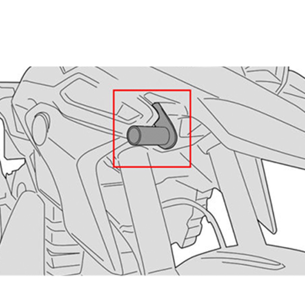

Yo estoy en esas tambien.
Pille los givi de segunda pata, y de momento ya los he colocado usando los adaptadores que venden para la gs310, pero colocandolos de forma diferente, y me quedan debajo del faro.
Estoy estos dias con la instalacion electrica, ya que tambien voy a poner una toma usb con voltimetro, todo pasando por un relé activado por la conexion auxiliar.
¿Podrías subir una foto de ese soporte? a ver si me da alguna idea, gracias
GIVI LS5126.
Como digo es el soporte que venden para la G 310 GS
De primeras lo pille para probar si me iba en la misma posicion que en la G310GS.
Es decir, poniendolo en el tornillo "interior" que fija los carenados laterales.
Pero no encaja en esa posicion, por lo que ahora lo llevo puesto de otra forma.
Voy a buscar la foto.
Los soportes me quedan ahi

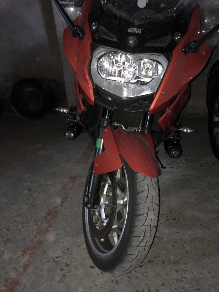

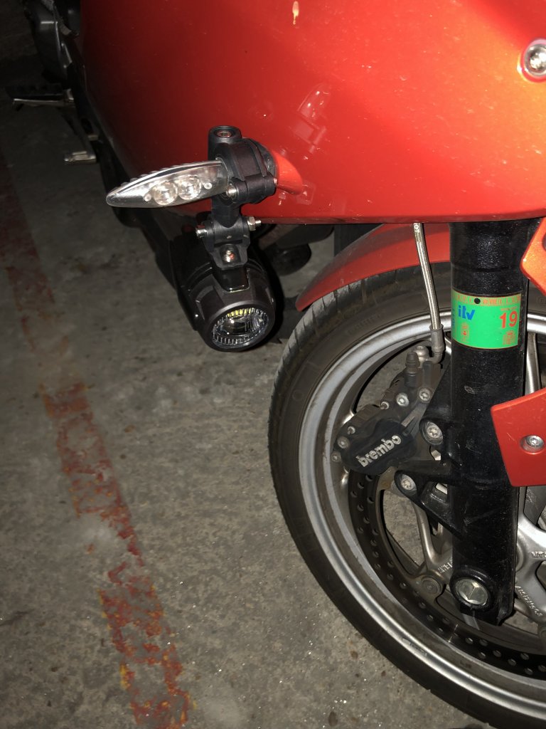

Bueno, pues yo viendo vuestros comentarios y fotos me he calentado y puesto manos a la obra, lo que pasa que yo siempre empiezo la casa por el tejado, no se como lo hago.... el caso es que lo primero que compré fueron las luces, las mismas que el compañero tmapeo, y estoy de acuerdo con él, buena calidad y en 15 días en casa, una vez en mi poder no encuentro sitio donde ponerlas.....y ahora que? siempre me pasa lo mismo... y varios cagamentos mas... para que me meteré en estos embolados etc etc...Pero esa misma noche mirando por wallapop encuentro unas barras Givi para las F800R, y encima de un compañero cerca de mi localidad!!! Dios existe!!! Solo me queda el interruptor de encendido y me tiro a por uno de Triumph que comenta el compañero acwar y que tiene una pinta barbara, mientras me llega el interruptor hago toda la instalación y demás, todo funciona bien. Nada mas me llega.... otra vez sapos y culebras por la boca: tiene cinco hilos el muy cab...y ahora qué? Pues nada, le mando un privado a San acwar y me lo explica todo a la perfección, y por fin!!!!!!! Ahora estoy meditando si homologar o no, ver veremos....y después de este ladrillo os dejo unas fotos y un video si soy quién.
Ese interruptor queda de muerte ^_^.

Bueno, pues tema de homologaciòn.... llamo a la itv y que con certificado de la bmw y del taller me vale, estupendo, paso por bmw y que para la 800r no me lo van a dar por que no existen esos focos como opciòn, aunque ponga unos originales no me lo dan igual....Siguiente paso, mando un correo a una empresa que se dedican a homologar cosas para vehiculos, Homologastur se llama, y que sin problema, que lleve la moto o les mande un video y me lo hacen, en una semana aproximadamente, incluso ellos me preparan el certificado de taller y solo me lo tendría que firmar un taller, precio: 120 mas iva, y luego itv, y lo que te cobre el taller por firmar, ese sería el precio, calculo sobre 200€.
He tardado porque no me convence el hueco que queda entre el faro y la rueda y de momento las llevo en los soportes de los intermitentes, aunque cuando tenga tiempo voy a buscarle otro sitio. He comprado un relé para que no se puedan encender si no está el contacto puesto, porque la alimentación la he tomado directamente de la batería. Es impresionante como alumbran, me preocupaba que deslumbrasen pero el haz de luz sale muy concentrado
Ver el archivo adjunto 130552 Ver el archivo adjunto 130554 Ver el archivo adjunto 130555 Ver el archivo adjunto 130556
Hola buenas.
El interruptor de Triumph, ¿lo atornillaste en uno de los tornillos de la abrazadera del espejo retrovisor?
Gracias.

Por cierto yo los he instalado eliminando la abazadera y atornillando directamente al carenado y queda perfecto, como si vinieran así de fábrica.
Buenas MSB,
Tu instalación es interesante, pero me da la sensación de que los faros quedan muy expuestos a todo lo que expulsa/salpica la rueda delantera.
¿Podrías pasar alguna foto más con el detalle de cerca de cómo los has instalado?
Merci y saludos

Adjunto fotos con más detalle, cómo ya comente desmonte la abrazadera y con un tornillo pasado, algo más corto que el que llevan los focos para unir con la abrazadera, lo pase por la unión entre el carenado, justo donde va la parte baja del radiador y lo atornille al foco.
No he visto que reciba nada de la rueda, aunque podría ser, pero a mí parecer, queda bastante más integrado y estéticamente mejor.
Gracias MSB. Me gusta la idea porque és la zona desde la que hay que alumbrar (luces cuneteras) para abrir camino en carreteras de montaña o secundarias. También queda más recogido y discreto todo, incluído el tema cableado. Incluso, de cara a lo de las sapicaduras, siempre quedaría la opción de instalar el alargador de guardabarro delantero. N fin, me lo miraré. Salut
