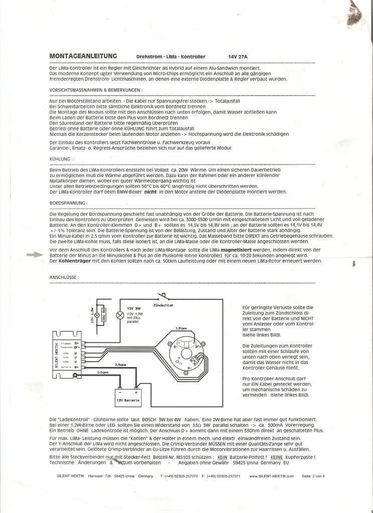

Me puse a buscar y con alguno de vuestros consejos, me decidí a montar una de esos componentes electronicos quen sustituyen a la placa de didodos y al regulador, el que comercializa Maxboxer. El componete es diferente pero el montaje electrico es igual al que se decribe en este post:.
http://eruzobmw.googlegroups.com/we...yaWA2Wy6EPgeqoDfVfhClJpDrt9-DXNC9mLwe8N-aw_bA
Depues de la pelea inicial el montaje, y las ifinitas revisiones, probé. Mala suerte, carga=0 patatero.
