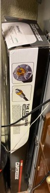

Yo llevo unos cartuchos Andreani y la verdad es que la mejora es bastante grande. Tengo una configuración un poco para todo. Me toca regular un poco para campo pues va muy dura.
Preferí los cartuchos por guardar la estética de la moto y por tema de ITV que cantan menos.

Es por lo que estoy mirando el tema cartuchos, para conservar la horquilla. Ahora llevo muelles Hagon con Sae 15 pero no me acaba de convencer. Normalmente siempre viajo con acompañante. Entonces se nota la mejoria no? Como una moto convencional?
Con la horquilla original, aún habiendo cambiado el aceite y retenes su funcionamiento era muy brusco. Tb decir que atrás llevo el Ohlins que no lleva el mando separado y puede ser que por eso se notara mas las deficiencias delante.
Se nota bastante mas ágil y firme la horquilla y eso que he tocado solo los reglajes para carretera. Ya no hace los topes que hacía antes. Lo bueno de los cartuchos es que puedes pedirlos para un peso determinado.
No tengo fotos de las Horquillas. Pero no cantan mucho, solo se ven las ruedas de regulación.
Espero haberos ayudado.
