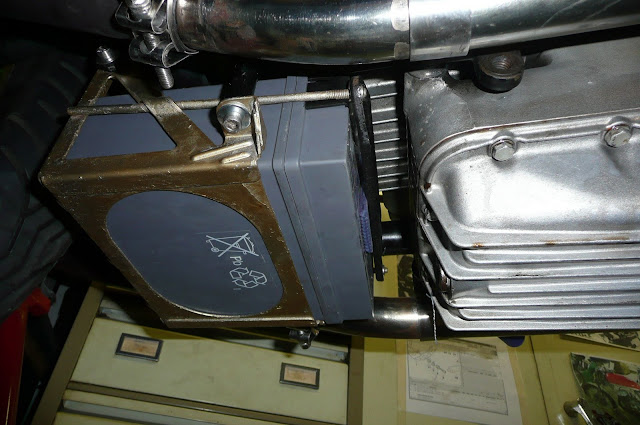

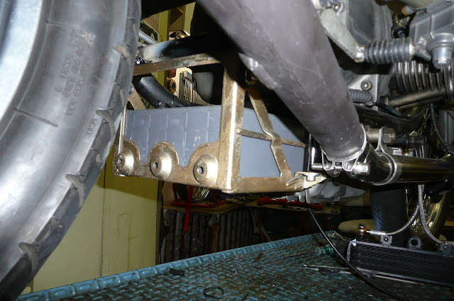

Bueno, os pongo unas fotillos del pasado martes, alguien quiere spaguettis de la moto poli ?  ;D ;D ;D ;D
Voy a poner unas fotillos de la reubicación de la bateria, eso si, antes de los retoques finales  ::)
Los retoques han sido dar la vuelta a la bateria, ya que los polos quedaban demasiado cerca del chasis y poner una goma entre la bateria y soporte para evitar que se perfore con las vibraciones.
Impala, a ver si aprendes a colgar fotillos tu solito, no? :(
Soporte de baterías "serie oro" , que tunnnnning queda!!
Lo cierto es que al ir a pintar el soporte, un amigo tenía la pistola cargada en color oro.....
Menos mal que no estaba pintando en rosa o fucsia. ;)

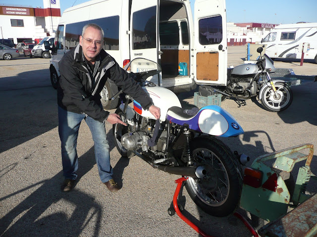

He vuelto de Albacete!!
Una sonrisa en la cara y una lista de cosas por hacer....
La moto:
-La suspensión trasera deja mucho que desear en circuito.
-Existe un vacío que creo que es carburación. Vas  deprisa,
cortas para entrar en curva y al abrir... ratea hasta que
empieza a tirar y se soluciona el problema.
-Con las ATE no frena mal, supongo que es por la  megabomba de freno.
-Deja caer unas gotas de aceite que sale de la tapa  de la caja de cambio. Parece que es donde se atornilla el cardán.
-No he tocado las tetas al suelo, intentaba descolgarme mucho.
-Como moto de circuito, bien , más estable a mi gusto que mi exCrono.
-Corre mucho y suena.....
-Hace humo de aceite, Válvulas o segmentos?
-La 2 cosas?
-Que hago??
Total, un día de disfrute a tope y lo mejor, sin hacer de mecánico!!!
Gas, gas y más gas..... :D
Gracias de nuevo!!!!! ;)
PD: El amanecer en Albacete nos sorprendió con un precioso color Daytona, os lo juro.... ::)

Buenas noches, como ha dicho Impala, fin de semana muy divertido.
Os pongo unas fotillos del acontecimiento, no sin antes decir que rodando tras la beme de Impala, realmente saca humo blanco de aceite  >:(, pero básicamente cuando cierra gas a la entreda de una curva, al acelerar saca mucho menos :-?
Respecto la carburación lo ajustamos lo mejor que pudimos con el colortune, el cilindro derecho no tenía la coloración azul, por lo que cerramos el paso del aire hasta conseguirlo, pero seguía sin aguantar el ralentí pero mejoró ligeramente, tocará revisar todo de nuevo  >:(
Mirar que ponía en el asiento de mi agüelita R65  :o
Lo de la carburación, igual es por los tapones que usa  :-X, supongo que el calcetín era al menos límpio, no?  :o
Aqui el cuarteto, que por orden de derecha a izquierda, salen Jeep, Impala250 y dos amigos más, que como no les he pedido permiso, les he borrado la cara  :D
