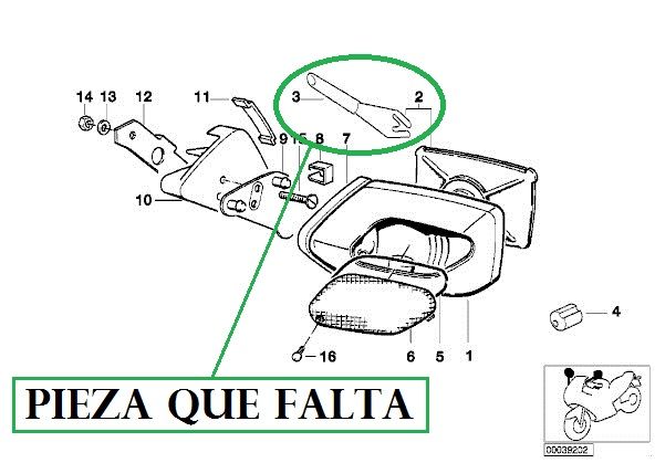

Y la pieza, según esto, sería la 46632307640
Hola XR-scully, es un problema digamos normal de las RS, en mi antigua 16 v también me paso en autopista... pero me percaté porque vi que empezaba a vibrar y como era el izquierdo (igual que tú) pude con la mano del embrague sujetarlo para evitar que saliera de la carcasa. Cuando pude parar di un toque y me quedé con él en la mano.
El problema es que te falta el circlip o pasador trasero y que no lo venden suelto (o eso me dijeron) y te toca comprar el espejo con el circlip, sobre unos 30 euros es correcto. Busco unas fotos de cuando me ocurrió y te las subo ¿vale?
No te preocupes con un poco de maña y mis fotos :rolleyes2: es fácil de poner :D
Hola otra vez, la pieza que te debe faltar o que estará suelta dentro de la carcasa del espejo es la que marco en un círculo verde
Para acceder al interior debes hacerlo desmontando la tulipa del intermitente y aprovechar el hueco que queda (si retiras la bombilla ganas espacio). El lado espejo ya ves que va "ciego".

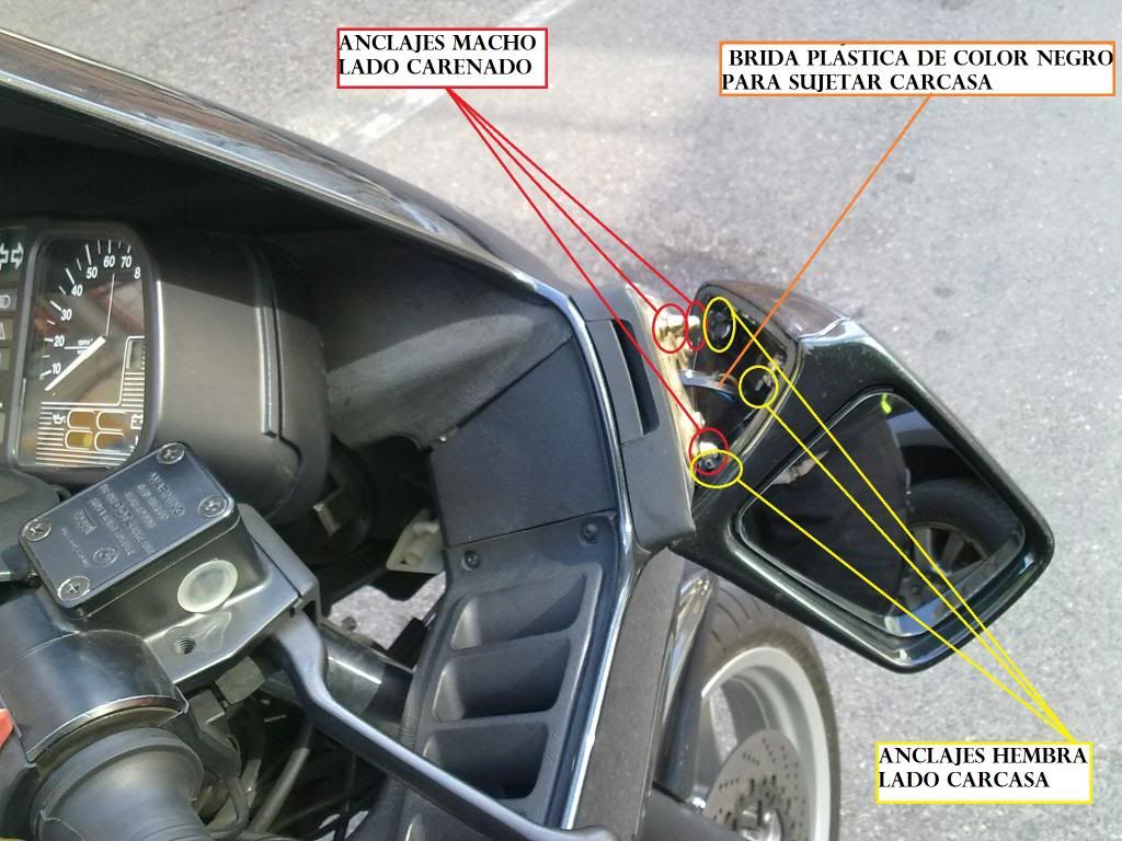

Tened presente que en todos los modelos RS, aparte de comprobar que los espejos llevan su pasador detrás, no está de más sujetar las carcasas de los espejos con unas bridas de plástico o cables, para evitar su caída accidental pues recordad que el diseño está preparado para saltar en caso de impacto o golpe fuerte (lleva tres tetones que lo sujetan).
Hace tiempo pisé un agujero en el asfalto de una calle de Madrid, culpa mía pues iba muy próximo al coche de delante ... lo cual no me permitió anticiparme al boquete y al verlo era peor esquivar que cogerlo de frente, total que se descolgó un espejo y el otro casi. En este caso la brida cumplió su función. También es útil si alguien se tropieza con la moto cuando la tienes aparcada en una acera y el espejo no cae al suelo, simplemente se queda colgando, cuando llegas lo encastras de nuevo y chim pon, a rodar.
Os dejo una foto rotulada de la brida y de los anclajes para quién no los conozca.

Vista esta foto, está claro que la pieza número 3 agarra al espejo por detrás. El problema es que la pieza número 3 tiene dos extremos: uno engancha al espejo y el otro ¿dónde y cómo va sujetado?
Con respecto a mi moto, el espejo salió volando, pero a falta de mirar con mayor detenimiento, no encuentro por ahí tirada la pieza número 3. O no estaba de antes, o bien no la he encontrado... tampoco es mucho problema porque al tener que comprar el espejo, la pieza número 3 tendrá que ir en el pack de compra.
Parece que viendo bien, la pieza va tras la parte rayada tras la bombilla:
Tu retrovisor, T-93, parece que es el derecho el que pones y trasladando al izquierdo que es el de mi foto (la que pongo debajo), parece ser que he sacado toda la parte frontal, menos la que realmente es la importante que sería la de mas a la derecha y que es donde debe estar sujeta la famosa ya pieza 3 (esta noche sueño con ella fijo).
O sea, que si en esta foto que pongo debajo miraramos mas hacia la derecha, tras la parte rayada, veríamos donde va sujeta la pieza 3 ¿no? Y aquí la pregunta: ¿hay que desmontar la pieza rayada?
..//.. Y aquí la pregunta: ¿hay que desmontar la pieza rayada? ..//..
No desmontes más cosas que al final te sobran piezas :D :D
No, no tienes que desmontar la pieza rayada (es el reflector para reflejar la luz de la lámpara intermitente), me parece salvo que sea un efecto de la foto, que lo tienes pintado de azul ¿es así? ...........
Has puesto una foto que se ve el "rabo curvado" (venga chistes :rolleyes2:) o asidero del fiador, sujetando de ese extremo con unos alicates lo debes guiar para encajar en la ranura del eje que lleva el espejo y que atraviesa la carcasa (marcado con un cuadrado amarillo en una de las fotos), lo acercas, presionas hasta notar que encaja en la ranura y ya está, vuelves a montar la tulipa y ya lo tienes. Lleva esa curva o doblez para facilitar su colocación, el doblez hacia ti.
