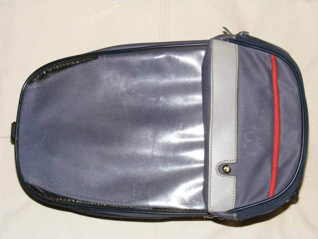

Os presento la mochila o bolsa en cuestión y su sistema de ganchos

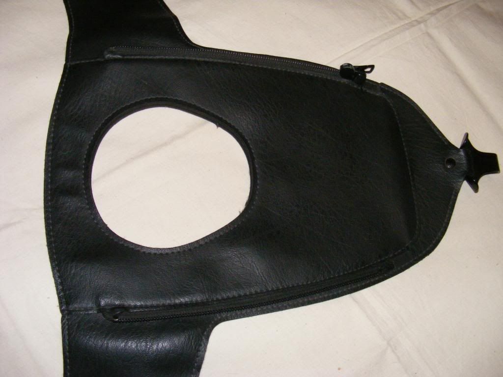

La parte inferior de la misma, es de un material suave para evitar daños en la pintura del tanque.

Para su anclaje en la moto, primero de debe encajar el gancho frontal en el perfil delantero del depósito, sin miedo a dañar la pintura pues dispone de un apéndice de cuero (buen detalle) para proteger tal acople

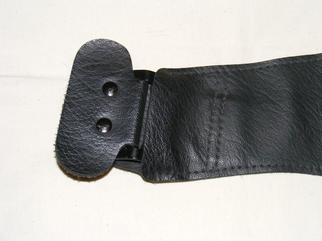

Después se deben enganchar los dos ganchos laterales en los soportes de la moto. Estos no van protegidos ya que el enganche es de metal con metal. Decir que la unión de estos con la bolsa es mediante un cincho elástico, el cual nos permite estirar para enganchar y al soltar no se mueve.
Detalle de los ganchos laterales ...

De todas maneras como la ubicación de la bolsa ha generado ciertas dudas, que hacia delante, que hacia atrás, os dejo una foto donde puede verse el logo de la casa madre digamos en posición de lectura
Otra vista, ahora lateral de la mochila instalada
