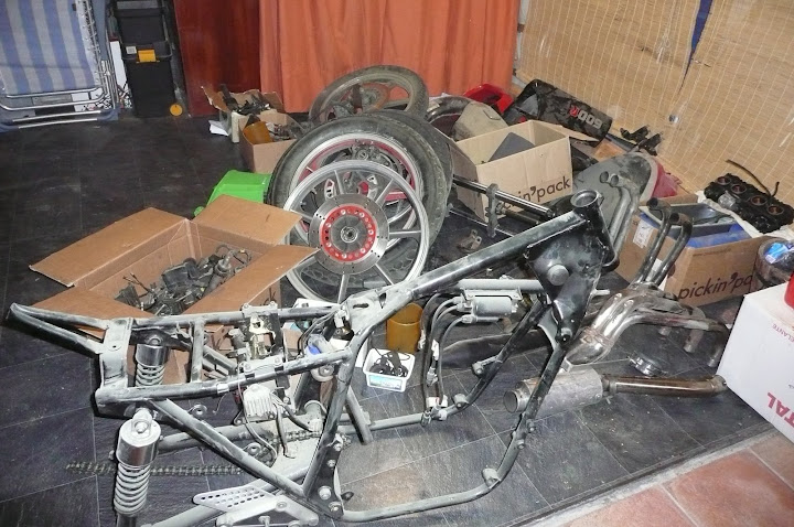

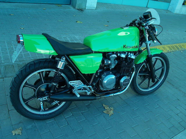

Dificil no es ;D ;D ;D ;D, pero es como un puzzle de 8000 piezas
Ejemplo en tres pasos:
Recogemos lo que parece una moto y cargamos en el coche
Descargamos en casa y separamos piezas
Montamos
Cosas como estas en mi web ;D ;D ;D ;D ;D (con los detalles intermedios ::))
bonita kawa Jeep, me gustan los silenciosos peashooter style que le has colocado, me recuerdan a los de una Norton Fastback que tuve....
