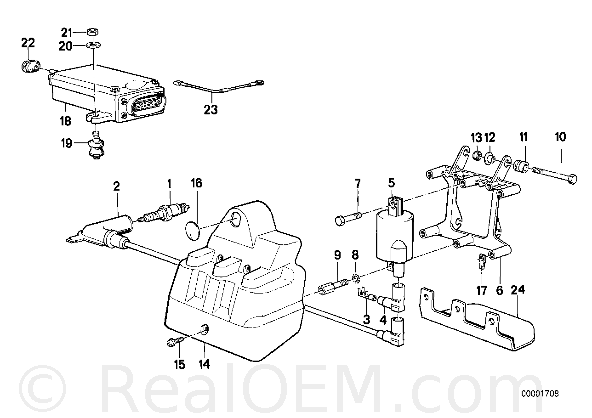

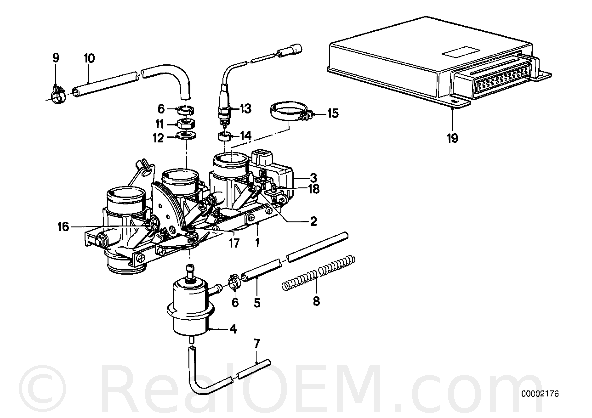

Pues me cito a mi mismo ya que creo que estoy equivocado con la foto. Esa foto creo que es la del módulo de inyección LE-Jetronic. Este, el nº 19.
Y lo que nos hace falta buscar es el módulo de encendido. Este, el nº 18.
Y la verdad es que no encuentro mucha información de la K75, todo lo que encuentro es de la K100.
