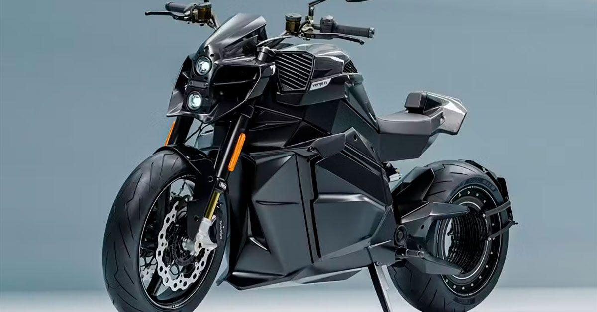

la primera moto eléctrica que recarga 300 km en 10 minutos, la Verge TS Pro con batería de estado sólido​
Antonio Regidor. Solomoto.
La industria de la moto y la movilidad eléctrica acaba de dar un salto histórico, y es que la marca de motos eléctricas con sede en Estonia, Verge Motorcycles, se convierte en el primer fabricante en comercializar un vehículo -una moto en este caso- equipado con batería de estado sólido, una tecnología largamente esperada que promete transformar la movilidad sobre dos ruedas.
...Es toda una revolución y es que es una tecnología largamente esperada. Una batería de estado sólido, a diferencia de las baterías de iones de litio, utilizan electrolito sólido, generalmente un compuesto cerámico -las de litio usan un gel electrolítico- lo que permite una mayor velocidad de carga, más autonomía, más ligereza a igual capacidad y sin perder vida útil por degradación (aseguran 100.000 ciclos) además de que son más seguras –no se incendian-, y la temperatura ambiente no las afecta.
Carga ultrarrápida y autonomía récord​
El nuevo pack de baterías de 20,2 kWh desarrollado por Donut Lab permite recargar 300 km de autonomía en apenas diez minutos, todo un récord que habrá que contrastar. Hay que aclarar que la autonomía declarada de 300 km es circulando en ciudad, que se reducen hasta los 200 km circulando en autovía...
Para leer completo> https://www.mundodeportivo.com/solo...a-300-km-10-minutos-comprar-verge-ts-pro.html
