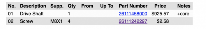

Ahora aque puedo escribir,no sabreis el pase de rosca de los tornillos del cardán? Es para sacar la cruceta de la caja de cambio y quiero hacer un extractor pero con tornillos adecuados.
Los tornillos que sujetan el cardan a la cruceta son m8x1, aunque supongo que no los enroscarás al extractor. Hay muchos tipos, si quieres el "oficial", tengo por ahí el diseño; con él, un tornero me hizo la pieza

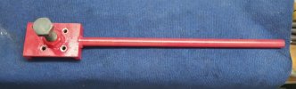

Adjunto también una foto y el diseño del extractor. Pedí que me hiciesen éste porque no tengo experiencia alguna en el ramo y había oído historias de extractores doblados y cosas así.

Muchas gracias.Yo hice un útil como había comentado y el resultado a sido éste.
Costó un huevo y parte del otro ,duro de coj... Al final salió.Gracias por las recomendaciones que me aveis dado.IMG_20211008_065431.jpgIMG_20211006_115824.jpgIMG_20211006_115805.jpgIMG_20211008_065402.jpg

Te mando (+-) croquis,si tal te lo mando mejor.Los taladros del cardas es mejor que cojas el eje del cardán lo pongas encima y marqués los taladros así nunca te confundes.
El tornillo es largo ,con menos te sirve y en la punta tiene que ser a medida inferior al eje,yo lo pasé a (15mm) la dureza es mucha un tornillo 12.9 una burrada pero es el que tenía.

Supongo que la pieza de 120x80 es un trozo de perfil UPN120. ¿Es así?
El tornillo (DIN933) y la tuerca (DIN934) soldada son M24, calidad 12.9 y longitud del tornillo 70 mm.
Si no te importa explícame un poco como rematas la punta del tornillo. ¿De 24 mm. de diámetro lo rebajas en forma de cono hasta los 15 mm.?

Si correcto todo, pero en la U tienes que cortar las aletas a 3cnt.sobre la punta del tornillo le das forma con disco radial mismamente o con esmeril y sí ,le rebajo asta 15mm (+-) solo para que no engorde el eje de la caja de cambio.
Supongo que lo puedes hacer con otro tornillo más pequeño,yo lo hice así que es lo que tenía en casa.
E probado con una pletina pero,,,,, dobló todo.Te mando las modificaciones y la altura del cono del tornilloIMG_20211010_091639.jpgIMG_20211010_092251.jpg

Papafondri ese lunar nada es el roce del eje cuando aprietas sobre el.el resto de medidas olvídate de ellas, solo en una UPN 120 por 8cnt y de ala 3cnt y nada más el resto nada.
