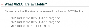

Respecto al tubliss, en enduro funciona muy bien y en mi grupo es mayoria, no entiendo por que no se utiliza mas en trail.
