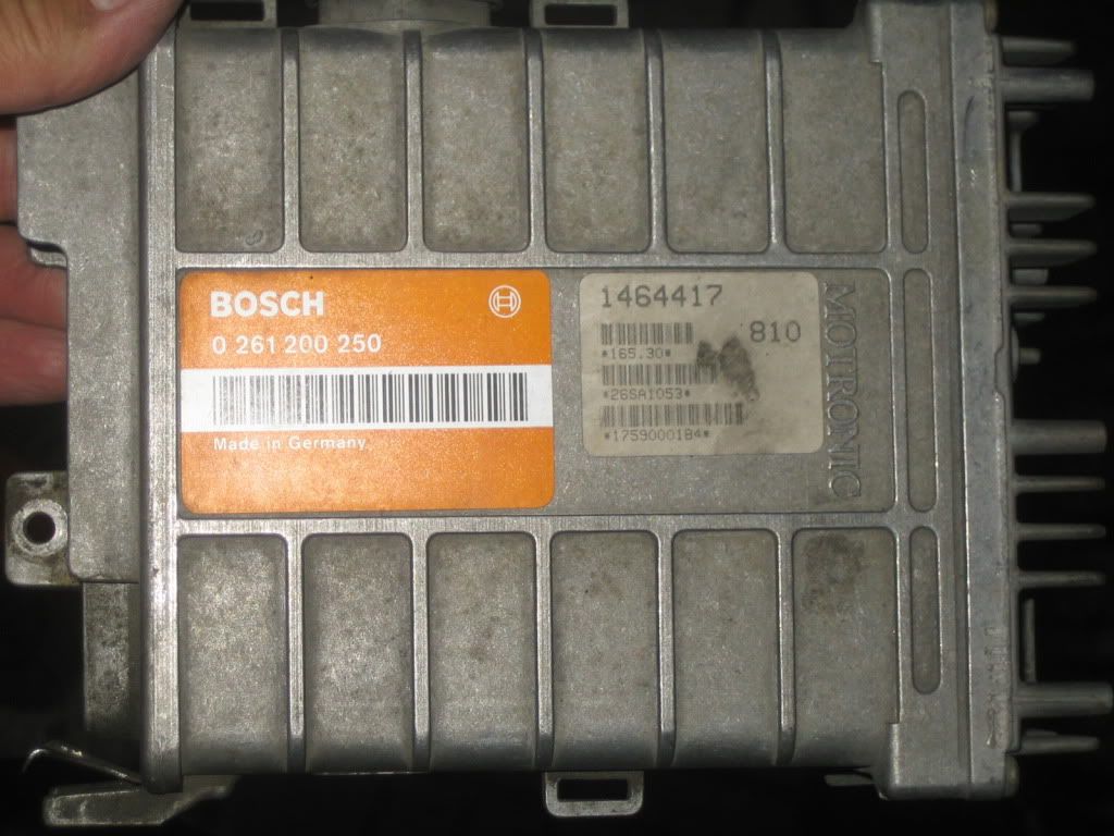

En el enlace que ha puesto Black Velvet, este:
http://www.ebay.es/dsc/i.html?_nkw=k100+Steuerger%C3%A4t+0+261+200+250&_sacat=0&_sop=15&LH_PrefLoc=2&_odkw=k100+Steuerger%C3%A4t+0261200250&_osacat=0&_trksid=p3286.c0.m270.l1313&LH_TitleDesc=1
aparecen dos Motronic con diferente numeración, uno es Bosch Nr. 0 261 200 709 y el otro es Bosch Nr. 0 261 200 250. ¿Son el mismo?. En principio no deberían de serlo. ¿Puede ser la diferencia entre que uno es para catalizada y el otra no?

Hola Agustín.
Por si te sirve, te pongo una foto de la que llevo debajo de mi asiento...
Salut
JordiK

"Po zí" Jordi, exactamente el que llevo yo...pero hubo algun momento, en el que BMW, cambió la referencia externa de la caja a 0 261 200 709// 14644799 ó 14644799.9
El caso, es que "abiertos en canal", ambos (tanto el 0 261 200 250, como el 0 261 200 709) comparten la referencia interna de la placa donde van conectados los componentes(y éso al parecer importa mucho)...y son iguales pieza a pieza(ésto lo ha comprobado mi hijo, que controla más que yo)
Siguiendo con las curiosidades, ya he visto anunciado como he dicho, alguno terminado en 709, especificamente para la 100 16V...y siempre, más baratos que los 250(que debe ser que son más escasos...). Teoricamente, tanto K-1, K100RS 16V y K1100RS/LT 16V, comparten motronic 2.1 hasta 7/93 y no he encontrado nada que diga que hay diferencias en las conexiones del motronic, como sí las hay ya en el motronic 2.2, a partir del 7/93( las que ya no llevan los moduladores del ABS a los lados...)
Para terminar de liarla, sobre todo en Alemania, ya había quien las pedía con catalizador...y la señal de la sonda lambda, entra por PIN diferentes a los del potenciometro de CO nuestro. Al final, llegaré a algun sitio...espero:D

Mas bien han sido incluso menos de los 175€ por los que se anunciaba el que he encontrado a traves de [HIGHLIGHT2]Ebay.de[/HIGHLIGHT2]. Ya está puesto en la moto despues de una semana de viaje y el ventilador funcionando otra vez de manera automatica
Conclusiones interesantes de todo este tinglado:
Las K-1 y K100RS 16V, llevan un [HIGHLIGHT2]Motronic 2.1[/HIGHLIGHT2] con referencia 0261 200 250(pegatina azul ó naranja)/ 1464417 (pegatina del codigo de barras)
Las K1100RS/LT, hasta 7/93, llevan un [HIGHLIGHT2]Motronic 2,1[/HIGHLIGHT2] con referencia 0261 200 709(pegatina naranja ó plata)/ 1464479.9 (pegatina del codigo de barras)
Mirando el RealOEM la referencia para la unidad motronic tanto de una [HIGHLIGHT2]K-1/K100RS 16V[/HIGHLIGHT2] como para las [HIGHLIGHT2]K1100RS/LT anteriores al 08/93[/HIGHLIGHT2], la referencia es 13611464479...ES LA MISMA
Como era de sospechar por toda la información tecnica que se encuentra en internet, sobre todo en paginas alemanas...así como en los anuncios de venta de Ebay.de, todas las K 100 ó 1100 16V Motronic 2.1 sin catalizador hasta el 07/93, pueden funcionar con la 709.
Por cierto; el motronic que al final he instalado, lleva una sola pegatina plateada con ambas referencias...y es made in spain(y no made in germany como los que había visto hasta ahora). Muchas vueltas para al final acabar volviendo a casa...
Todo éste rollo, lo cuento porque si alguien se ve en mi caso con una K-1/K100RS 16V , que sepa que la referencia 250, suele aparecer anunciada bastante más cara que la 709...ignoro la extraña razón, dado que son completamente compatibles, pero así es.
Ahora podríais curiosear debajo de vuestro asiento, a ver lo que llevais...

Vaya cuanto tiempo...me alegro de leerte por aquí. Si has seguido el hilo, ya sabes de mis andanzas con la electrónica...Bueno, más bien las de mi hijo, que es ahora el "Tecnico Electrónico" de la familia. En septiembre empezará la ingeniería, ya veremos donde llega...
Él me dijo lo mismo despues de abrirle la caja del Motronic...y que me fuera buscando otro. El caso es que estoy en contacto con un amigo tecnico de Renault, que me comenta que lo interesante sería acceder a la programación de ese chip que no has encontrado. Dice que seguramente pudiendo acceder a las ordenes internas, igual de podría "desbloquear" la orden que se ha quedado enganchada. Yo por lo poco que sé de programación, entiendo que igual puede ser....pero lo veo solucionable en todo caso a largo plazo. Guardado está, igual que el motronic de monfron, que no da orden a la bomba de gasolina de ponerse en marcha...igual en un futuro se puede hacer algo con ellos
De todos modos le enseñaré tu respuesta y si lo pillo dispuesto algun día(que los jovenes no tienen tiempo nunca para nada...) que se devane los sesos
