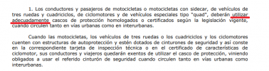

Fuente: Real Decreto 1428/2003, por el que se aprueba el Reglamento General de Circulación. Artículo 118: Cascos y otros elementos de protección.
El legislador dice que es obligatorio utilizar adecuadamente el casco homologado. Ahí está la clave, y el motivo de la sanción. Utilizar adecuadamente un producto básicamente es utilizarlo de la manera correcta (de acuerdo a la homologación), y para el uso que está destinado. No quiero entrar mucho en temas de homologación porque es bastante coñazo, pero la norma que tienen que cumplir los cascos homologados para Europa es la ECE/ONU R22. Pues bien, en esa norma donde se especifica exactamente las pruebas que tiene que superar un casco, en ningún momento se hace ningún ensayo con elementos adosados al casco. Y se hacen muchas pruebas: absorción de impactos, fricción, absorción, retención, descalce, rayado y golpes de la pantalla, e incluso empañamiento. Pero siempre con el casco tal cual como sale de fábrica, y así es como se homologa. Es obvio que cualquier elemento adosado al casco puede modificar sustancialmente el resultado de estos ensayos.
Por tanto si se coloca un elemento adosado al casco se están modificando las condiciones en las que se han realizado los ensayos para la homologación, ergo se está haciendo un uso inadecuado. Y de ahí la sanción. A efectos de homologación (no de consecuencias) es como llevarlo desabrochado.
Y no es eso lo que yo dije? Utilizar adecuadamente es llevarlo sujeto, bien puesto, la mentonera en su sitio si no tiene doble homologación... alterar las características de un casco es otra cosa y para eso no hay prevista infracción alguna.

"Utilizar adecuadamente un casco homologado". La homologación es, hoy por hoy, la ECE 22.05 junto con sus normas/instrucciones.
Una extensión de 2mm en el casco, salvo que no haya sido objeto de test junto con el casco, es alterarlo según su norma de homologación, como ya te hemos dicho algunos ya unas cuantas veces en este post. Y nos guste o no, es objeto de sanción. Luego siempre está la administración (DGT) y los tribunales para recurrir si piensas que llevas razón (que normalmente no) si te han puesto una multa, que es lo que era el objeto del post.
Que los agentes de la DGT vayan con sus cascos abiertos sin homologar "jet" no quiere decir que lo estén haciendo bien. Ni que los examinadores "permitan" esas cosas en algo que, al menos en parte, está contemplado, y de lo cual quieres justificarlo todo.
