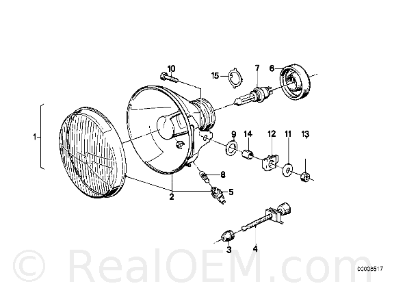

faro redondo bmw k100
faro redonde bmw r850 del 2001 al 2006 sin carenado que es como el de la k100. no se si estaria homologado montar esa pieza en nuestras motos

Pero y el FARO?? ¿ quien vende el FARO? :( :-?
el faro se busca uno homologado, mas que el faro solo haria falta la tulipa que es lo que mas se quema.
una vez con el faro o tulipa homologado para xenon seria seguir los pasos antes indicado

  Buenas a todos,
. ( [highlight]a mi antigua K75 [/highlight]le cambié la optica por rotura, y no quedando bien orientada tuve que utilizar la moto, siendo de dia no le di importancia al asunto, pero al entrar en los túneles de las rondas de Barcelona me dejaron muy claro el resto de los conductores que la luz deslumbraba)
.Saludos
Ehhhhhhhhhhh ! ! ! ! ! ! ! :D   :D   :D
que lo de la k75 era un ejemplo!!!   :-?
la multa fue con mi actual moto, una r1100s, y no perdais el tiempo buscando un kit o conjunto de faros homologado para xenon, que no existe.
