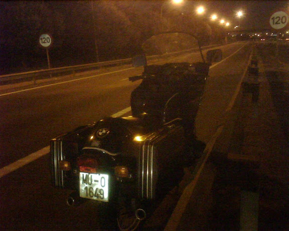

"Me quedé tirao como un perro debajo de un puente en la V30 (Valencia, claro).
Ha debido fastidiarse algo grave, porque derepente ha empezado a rascar la caja de cambio y podía cambiar de marchas, pero allí se quedaba, rasca que te rascarás los engranajes y ni un movimiento. Todo esto en mitad del camino hacia en entrenamiento.
Casualidades de tener una moto algo particular: un compañero del equipo ha pasado por allí en coche y se ha parado (ha reconocido la moto, no a mí ) y cuando ha llegado la grúa nos hemos ido al entrenamiento.

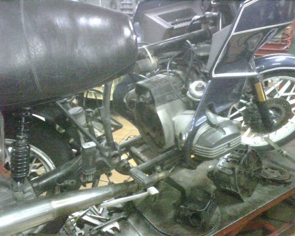

Ya en el taller, -por cierto que la moto hizo noche en el garaje de la grúa sin coste-, Pedro ha desmontado la caja a primera hora de recibirla
y ya tenemos el problema:

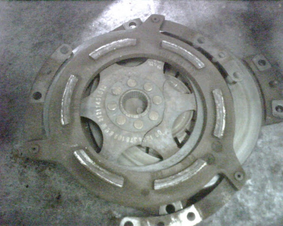

Está partido el embrague!!! ¿veis la raja casi vertical por dentro?
Pero se ha partido por la vibraciones producidas porque EL ESTRIADO INTERIOR SE HA DESGASTADO!!! :o :o
Todo esto para un embrague cambiado por completo en mi amigo :P MARTIN no hace más de 6.000 km.
Bueno, ya está pedido y para el martes en marcha

Ya se que no es ningun consuelo,pero a mi me paso lo mismo con 10000 km partido en dos trozos,lo cambiamos por uno ceramico.

Dices que el estriado del disco se ha desgastado, ¿en que estado esta el primario de la caja de cambios?
Si este esta mal, la averia se puede convertir en repetitiva   :-/
Si esta bien, el disco que te monto tu "amigo" debia ser de un Peugeot 505, Sava o de un submarino....(comprueba la referencia con el nuevo)
Reclamale te lo reponga NUEVO y el que corresponda.
SUERTE !!!   ;)
lo miré por eso mismo que dices, y los estriados estaban afilados como un cuchillo ninja  :)
