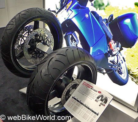

Por cierto, Bridgestone ha sacado una revisón del neumático delantero del BT-021 precisamente por nuestras motos, para alargar algo más su duración. Yo los acabo de montar y ya os contaré.
Ey Ofrem!! puedes dar un poquito mas de informacion sobre esa version nueva delantera del 021 (referencia o numero) es que me toca sustituirlos ya mismo y asi montaria esa que comentas
estoy a punto de cambiar mis bt020 con 10000km y seria interesanante conocer el codigo y letras de l nuevo bt021,las comprobare esta tarde para ver la profundidad de ranura y los limitess de desgaste,ya os dire
