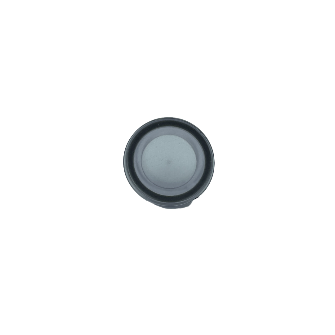

Si una cosa he aprendido después de múltiples reparaciones con todo tipo de pegamentos epoxi y demás, es que las superficies a unir han de estar muy, pero que muy limpias. Y no siempre vale una limpieza con un trapo, sino que es recomendable utilizar algún tipo de disolvente, como por ejemplo el tolueno, acetona,...
De todas formas, ese pegamento que has utilizado no me parece el más adecuado para ese uso. Creo que iría mejor el de Würth que te han recomendado.

Perdona Niel, no me acordaba de tu consejo.
Iremos a por el Wurth, desmontare y limpiarre correctamente, porque tal vez
no lo haya hecho bien el tema de la limpieza.
Sigo abierto a recomendaciones

Hola, ayer estuve buscando por internet, y encontré un adhesivo de wurth que aguanta líquido de frenos, pero va dentro de un kit y supongo que no debe ser barato, es este ADHESIVO REPLAST 2K UNIVERSAL 50ML.
Daniel
Caramba con el pegamento de Wurth, 31euros, no tiene duda
Existira alguna opcion mas???????????????

Adhesivos para liquido de frenos ya comente que no recuerdo ningún montaje que lo utilice, todo va a presión y con juntas. no se si se le podrá hacer algo a la ventana para que entre a presión con una tórica. Es solo una idea.

Hola Kanosa. Te recuerdo el NURAL 25, que apliqué en agosto, y que aún ejerce su función PERFECTAMENTE.

Como dice Harrimansat, lo ideal era que fuera a presion y con la torica debia de ser suficiente pero
como no me fio. Pues utilizaremos el Nural 25, como tu bien nos indicas.

Hola a todos. temo repetirme, pero es que no veo la respuesta. Yo usé el Nural 25. Lo apliqué en el verano pasado y hoy funciona perfectamente.
Ja jajajajaaj. Ahora lo entiendo ¡qué torpe soy!

Es cuestión de probarlo, es cuestión de química. El liquido de frenos tiene mala leche, en los circuitos impresos de los ABS se come todo el barniz. Yo he probado y como mínimo lo reblandece.
Harri, cual as probado??????
El Nural 25, el Wurth
Por favor, dinos algo

Era nural 21 o 27 no lo recuerdo, era soldadura en frio gris, creo que era el rápido. De todos modos la prueba que hice fue en un depósito de líquido de frenos, no lo limpié bien antes de aplicar, fue una chapuza temporal mientras pedía otro, duró dos meses.

Gracias Harri... LO voy a intentar con el 25 a ver que tal, como nos indica el compañero

Yo a mi moto le puse el nural 25, y de momento aguanta. De todas maneras, la pieza que te envié, si no recuerdo mal, entraba a presión, yo utilicé el nural para fijarla por donde va la tórica y por el aro exterior.
El de wurth, lo busqué para sber si había en el mercado uno que aguantase líquido de frenos.
Y ya imaginaba que el de wurth sería caro.
Como digo, el mío aguanta. Espero que lo soluciones.

Gracias, por la pieza. No se lo que he hecho mak. Pero volvio a perder.
Lo estoy intentando de nuevo. A ver que hago?

Refloto el tema.
Alguien tiene las medidas para intentar que me lo repliquen?
