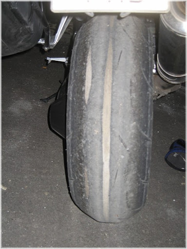

A ver, las pirelli Angel me han durado 17000kms y en esos, ni un solo susto, ni uno, son unos buenos neumáticos pero si aparecen de repente unas grietecitas como estas:
a cambiar neumáticos rápidamente porque despues de verlas he hecho un tramo a 140km/h mas o menos de 180kms y ha pasado esto:
Puede pensarse que es un derrape o algo por el estilo pero no... es que se está descomponiendo, está en su límite.
Ahora no puedo mover la moto solamente para ir a cambiar las ruedas  :-/
Asi que cuidadín ;)
Mare mía ... si se le ven los pespuntes ...!!! :'(
A ese neumático le sobran 5000 kms ... No debes apurar tanto, por tu seguridad ...

P.D. Y mira que yo también he apurado en alguna ocasión hasta ese punto, pero no le hecho la culpa al neumático 8-)
Sinceramente Llanero me parece lo mas normal del mundo, es lo mismo que me ha pasado en todos los neumaticos que he apurado hasta el final por diversas circunstancias y en diferentes motos, lo hacias los M3, Dragon sport, qualifier, M 82, etc ..... yo lo veo normal  ;)
Por otra parte con ese kilometraje que comentas mas que cuidado con los Pirelli Angel yo diria ....... bravo por los Pirelli Angel !!!!!!!! :D
Es k 17000 km, vamos , creo que ha sido una imprudencia por tu parte, mas cuando muchos neumaticos no avisan de su limite.
Eso que comentas es algo caracteristico de todos los pirelli. A mi me ha pasado varias veces con los diablo corsa. Piensas tengo que cambiar los neumaticos, la semana que viene voy..... sales el domingo y cuando acuerdas estas literalmente en los alambres.

Yo a unos Pirelli Angel les saqué cerca de 8.000 kms y quedaron igual que estos, con los alambres al aire.
Lo que nunca entenderé como se pueden hacer 17.000 kms a unos neumáticos, nunca he sacado más de 10.000 y siempre será un interrogante para mi .... ::) ::) ::) ::)

ahora en serio yo jamás apuro tanto el neumático, de hecho, es la primera vez que me ocurre esto... yo siempre hago una cantidad considerable de kms ya sea por mi forma de conducir o por las carreteras tan pulidas que tenemos en Cádiz y cuando veo que la cubierta ya no vale, la cambio obviamente.
Lo que os quiero transmitir con este hilo es solamente, que de repente, este neumático llega a los hilos a causa de las grietas y solo eso. El neumático es una pasada y actualmente busco otro igual ;)
Efectivamente llanero, el Angel St es un buen neumático, pero tiene un final "explosivo", y no por hacerle 17.000 kms  :o

Creo que és el comportamiento normal, independientemente de los km. que les puedas hacer, al llegar a "su" final de vida se degradan a mucha velocidad, lo aconsejable es cambiarlas bastante antes de que salga cualquier grieta, es más hay que cambiarlas cuando nos "comemos" los avisadores de dentro de los surcos, para eso están, recordad que vamos encima y con esas gomas y cuatro gotas pues lo veo muy arriesgado, incluso sin las grietas.
En cuanto a la degradación y km. de vida útil, hay dos factores muy importantes, peso y velocidad, aparte evidentemente del tipo de compuesto. A más velocidad y más peso menos vida útil del neumático, hay que pensar en moto y piloto, pasajero, maletas, etc., por lo tanto hay infinidad de situaciones y combinaciones posibles, tipo de neumático, tipo de conducción, etc., vaya que es casi imposible saber de antemano cuantos km. le haremos a unas gomas.
Vamos, que les hagas los kms que les hagas, "tienen un rápido final"......

Llanero, hijo mio, ya sabes que aunque no nos conozcamos personalmente te aprecio mucho, y es por eso que te quiero pedir un pequeño favor........................................................................................................................................................................................................................................................................................................................................................................................................................................................................................................................................................................................................................................................................................................................................................................................................................................ dime como coño se hace eso :o :o :o

Son señal de que ya hace bastante que deberías haberlas cambiado ::)
Otra cosa es que lo hagas, que yo también las apuro -aunque ultimamente el trasero no, ya que me acabo antes el delantero :P-

seguimos sin entenderlo.... aparecieron de repente.... las vi y pensé un derrape pero cuando? :-? ... bueno me voy a San Jose 80kms.... vuelvo otros 80kms... me voy a currar 110kms.... y desgastada :o :o
no es dejadez, no es racaneria.... vamos, todo aquel que me conoce sabe que fomento la seguridad en la moto ¿como iba a permitir yo algo asi? :'(
Bueno, como te han dicho, es una característica de estos neumáticos (común a los Z6...)
Con el tiempo aprendes a saber cuando están para cambiar (en cuanto aparecen unas pequeñas rayitas que marcan uniones en la goma) y eso que especialmente los Z6 te suelen engañar bastante al no llevar ningún tipo de dibujo central :o :o :o :)
Entendido, el que tenga los Pirelli Angel y vea la más mínima estría, que salga disparado a cambiarlas, no aguantan ni 200 Km más, tenga los km que sea.

DDMotard estamos en las mismas, ese neumático está muy acabado, independientemente de que le salgan o no las estrías, además presenta un desgaste desuniforme, con lo que la rodadura central soporta mucha más presión que los laterales y realmente le queda muy poca goma con la que "agarrarse" a la carretera.
Si empiezas a ver que desaparecen las puntas del dibujo hay que cambiarlas por mucho que nos parezca de puedan aguantar más.
Creo que realmente sois unos inconscientes rodando que estos neumáticos.
