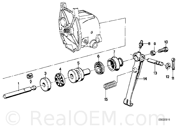

Visto este esquema de /6, recuerdo que le puse nuevo el retén que va en al empujador (no el de la varilla de fieltro).
Creo que voy a sacarlo todo, voy a limpiarlo, y poner nuevo el rodamiento, varilla, empujador y demás del conjunto, para asegurarme un accionamiento correcto.
Luego ajustaré y si veo que sigue igual, pensaré en sacar embrague mas adelante para revisar y aprovecharé para darle un repaso a la caja de cambios que es lo único que me queda de la moto para dejarla perfecta (mecanimamente).
