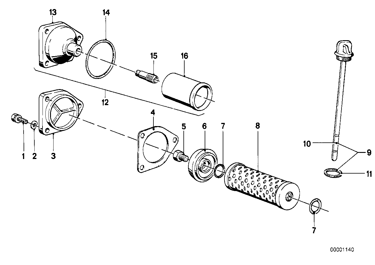

Desde luego, la solución no es apretar más los tornillos, yo me cargué así una rosca. La clave es colocarlo todo bien, sobre todo la junta de cartón (numero 4)
La R90 lleva el sistema antiguo de filtro, la tapa exterior no es la misma y lleva un tapita interior para el filtro con otro tornillo.

A ver si cuando retiraste el primer filtro la junta del extremo interior (el número 7 de los esquemas) se ha quedado en el tubo que hay al fondo, donde encaja el centro del filtro. En los filtros partidos de la mía esa junta viene unida al fitro, pero si se suelta y se queda dentro, al meter otro filtro con su junta, faltaría espacio....
Mira con una linterna....
Sobre la junta de papel....si la tapa y el fitro son como los del primer esquema, con aro metálico y junta tórica, la de papel no hace falta.
Este es el caso de mi R100/7, pero si como dice Islander las R/6 solo llevan la de paprl, esto no sería aplicable
La junta tórica sella el extremo del receptáculo del filtro y hace que el aceite viene de la bomba pase siempre por el filtro para seguir por los conductos de engrase....sellando el circuito de entrada y salida del aceite a través del filtro
Si la tórica está mal puesta o se rompe, se perdería presión en el circuito y la avería gorda tardaría en llegar más o menos
Si no hay junta de papel el aceite se saldria por la tapa y te enteras del problema en cuanto veas la mancha en el suelo
Si hay junta no notas la pérdida de aceite y tampoco te enteras de que falta presión suficiente, o cuando es demasiado tarde
Yo no pongo la de papel desde hace bastante tiempo

Vuelvo a insistir que la R90 no lleva junta ni arandela metalica
El que tiene el problema es el compañero @javifoto70 ;)
Mi moto es una R90/6 por tanto no lleva radiador y la tapa interna no lleva ni junta ni arandela metalica. He desmontado dos veces el filtro (que es doble), lo he verificado y las dos pequeñas juntas toricas de los extremos estan perfectamente y no, no se ha quedado ninguna junta en el fondo del filtro anterior. Por tanto descarto que el problema esté en el filtro. Voy a vaciar el aceite por tercera vez y como sugiere Mrtwinflat voy a apretar la tapa interior a menos de 40Nm (a mi tambien me parece excesivo) y voy a poner un pelin de pasta de juntas en las dos caras de la junta de papel de la junta triangular de la tapa exterior.
