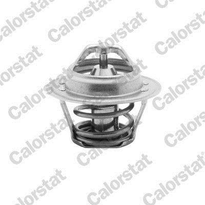

Aprovecho para preguntar algo que vi en el radiador, resulta que la junta que cubre el termostato está como cedida, así como la que cierra la tapa del termostato. Estuve mirando y parece ser que la que va con el termostato no se vende por separado, eso es así? O podré mirar de si me la venden en algún sitio?
Muchas gracias de antemano :)
Así es. Esa junta está fabricada ex profeso para el termostato. Sí te van a clavar pero es lo que hay...
Muchísimas gracias Joséct! para la semana que viene los pediré en el conce a ver si no me clavan mucho jaja.
Busca bien porque ese termostato lo montaban un montón de modelos de coche y te puedes ahorrar un dinero respecto a BMW.
Por más que busco no encuentro ningún modelo compatible, hoy me he recorrido varias tiendas de automóviles a ver si algún termostato encajaba y nada.
Lo mismo para los manguitos, nadie me aseguraba que pudiesen ir “bañados” en gasolina así que no me ha quedado más remedio que ir al conce, 28€ por 1m
Hola, he encontrado un termostato del mismo diámetro que el original de bmw. Sólo sirve la junta, pero para los que solo necesitéis la junta..., os dejo la referencia. Su precio es de 7€.
