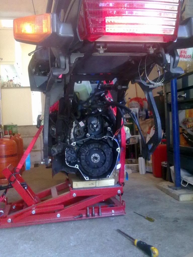

La tórica y su referencia es la que se ve en el centro de la foto
Hasta donde tienes que llegar? Pues hasta aquí + desmontar el embrague
Hasta llegar a la pequeña causante del desguisado. Atención al detalle, yo no la he roto, se ha partido al tirar de ella para sacarla
Vista en detalle de la junta una vez limpia sin aceite. Se aprecia que está cristalizada, ya no es goma como cuando es nueva, parece de pvc (plástico duro). Se parte igual que un trozo de turrón duro :shocked:
Un tapa fugas de aceite no le va a devolver la elasticidad a esta junta, lo que podrá hacer será retrasar el asunto taponando la zona, o no.
Suerte con ella

Hola otra vez, despues de varios kilometros usando el stop fugas la situacion es la siguiente20151113_174252_resized.jpg20151113_174318_resized_1.jpg
enfin... que se cambia la junta por una nueva y los experimentos con gaseosa como se suele decir.
