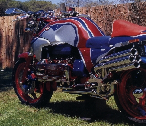

No solo es de las mas exclusivas, es sin duda la K mas famosa del momento. Tiene cierta gracias que salgas a la calle con tu moto haya cientos de personas que te vean pasar o la vean aparcada y digan "¡¡¡ mira es Dora !!!". :)
Impresionante Carpintero una vez más!
Qué fino ha quedado todo, al final vas a acabar en la portada de alguna revista a este paso!
Felicidades a quedado genial.

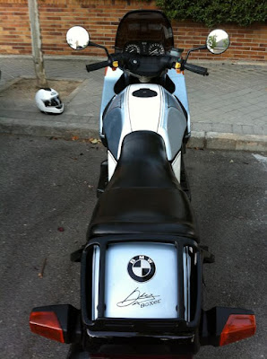

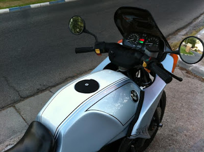

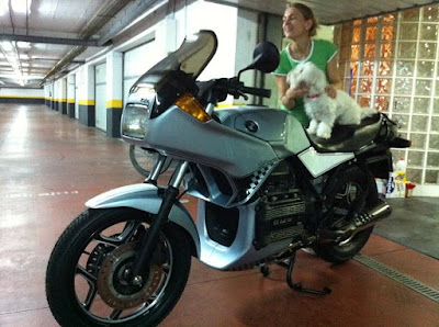

No se hable más maestro, aqui están las fotitos de Dora, que se resiste a estar terminada del todo, auqnue yo soy más cabezón, espero que el resultado final guste al personal, a mi me encanta, repito:

Tavi

Pues nada, quilla en su sitio

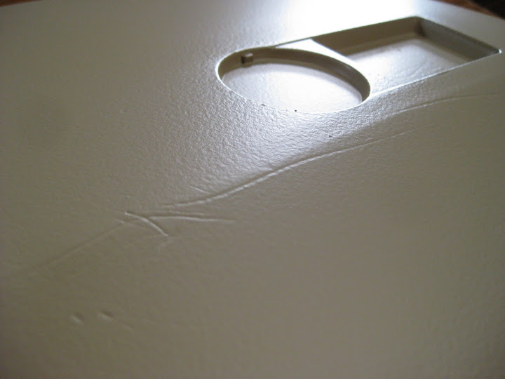

Voy avanzando poco a poco con las maletas (no tengo casi tiempo) y  no paran de surgirme "chollos" , ahora me acaba de llegar otra moto  :o  una Bultaco Chispa (como siga asi voy a perder los clientes de la maéeeeera)  >:(  ;D
Las tapas de maletas y top case, les di una pasadita de lija (grano 320) y acto seguido unas manos de imprimacion para plasticos como esta:
Se da muy finito (es como agua) y hay que tener especial cuidado que no "moje" en exceso , pues descolgara y quedaran gotitas muy feas y que no secarán a tiempo para dar el siguiente aparejo  8-)
Después de esperar 10 minutos de la aplicacion , pasamos a dar el aparejo MS  (va catalizado)  8-)
1º pasaditas finas y luego más cargado (pero sin pasarse)  ;D que despues jode mucho lijar las gotas  :P
Ya seco a la media hora  :o

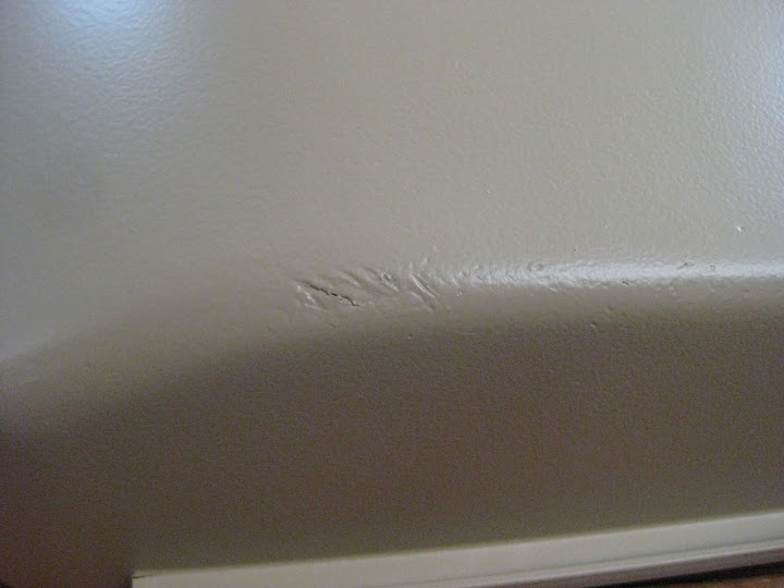

Todas las rayitas y  ::)
Rayones  :o   ;D
Hay que cubrirlos con cemento  >:( ... bastante  ;D
Luego se lija ... hasta que huela a ajo y luego se sigue lijando ... hasta quitai el olor  ;D
Hay que volver a emplastecer de nuevo las pequeñas faltas  :P  ... las que se notan "al tacto" (al pasar la mano)  y una vez queda lijado bien finito , pasamos a dar la segunda mano de aparejo , ... que logicamente cubrira más que la 1ª  ;D y esperemos qué ya no se noten tantas faltas  :P

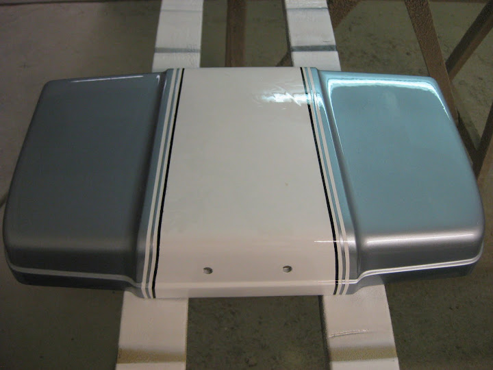

Peeeeeeero, a estas maletas les faltaba algo   ::)
Ya lo sé ... soy muy atrevido   :o  pero cuando me vien la "inspi"  ;D
Tavi me mata  :-X  ;D
Zoom  :D
Ya con laca  :D
Y la tapa del top case  8-)
