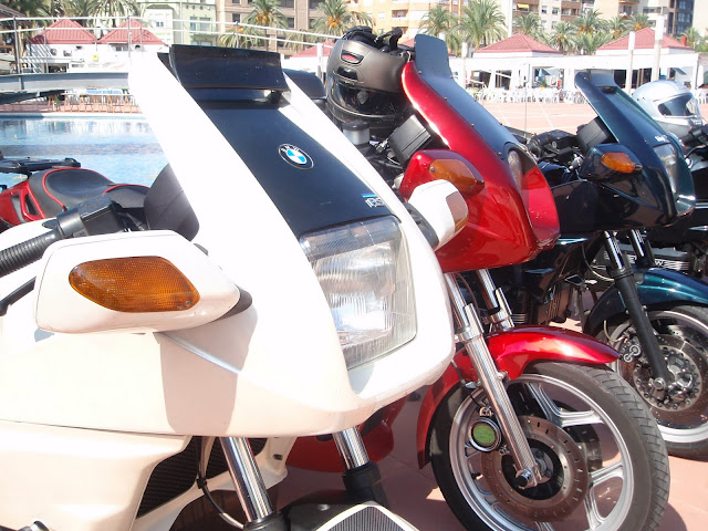

Mira por donde eso morrito rojo que asoma lo tengo ya muy visto...
Saludos KUK, y a toda la peña....
A mi también me suenan ...  ::)
... la primera, de color perla, bien limpia  :) ... es la mía ...
la segunda efectivamente es la de KUK ...
y la siguiente verde-oscuro es de Sir Tabayú
8-)

[quote author=25312B26302D420 link=1278369172/25#25 date=1278695959]Mira por donde eso morrito rojo que asoma lo tengo ya muy visto...
8-)[/quote]
Los tres maestros de las K..., como que soy nuevo en esto de las K, no conozco a todos, no obstante ALECTORIS creo que coincidimos, e incluso interacmabimos comentarios, en un de esas reuniónes de KUK en el Priorat, yo venía con los de LCN, con una RT negra...., en aquel entonces aun no había ingresado en la familia K...

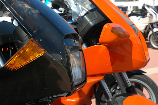

Mmmmm...
Esa que sale de color rojo pálido (no se si la veo rojo pálido por la placa de video) y que debería ser naranja, me suena bastante... :)
Jordi
