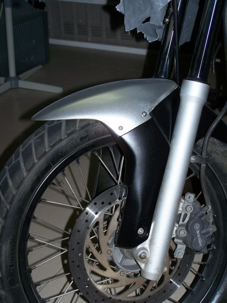

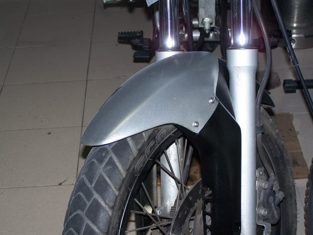

Lo prometido, os adelanto un poco, pero no me he copiado de Nino ya que no he visto hasta ahora su F, pero alguno parecia que lo sabia ( eh samurai)
la primera pieza terminada y colocada, he pintado las patas en negro mate, ya que me gusta su combinacion y asi  toda la moto

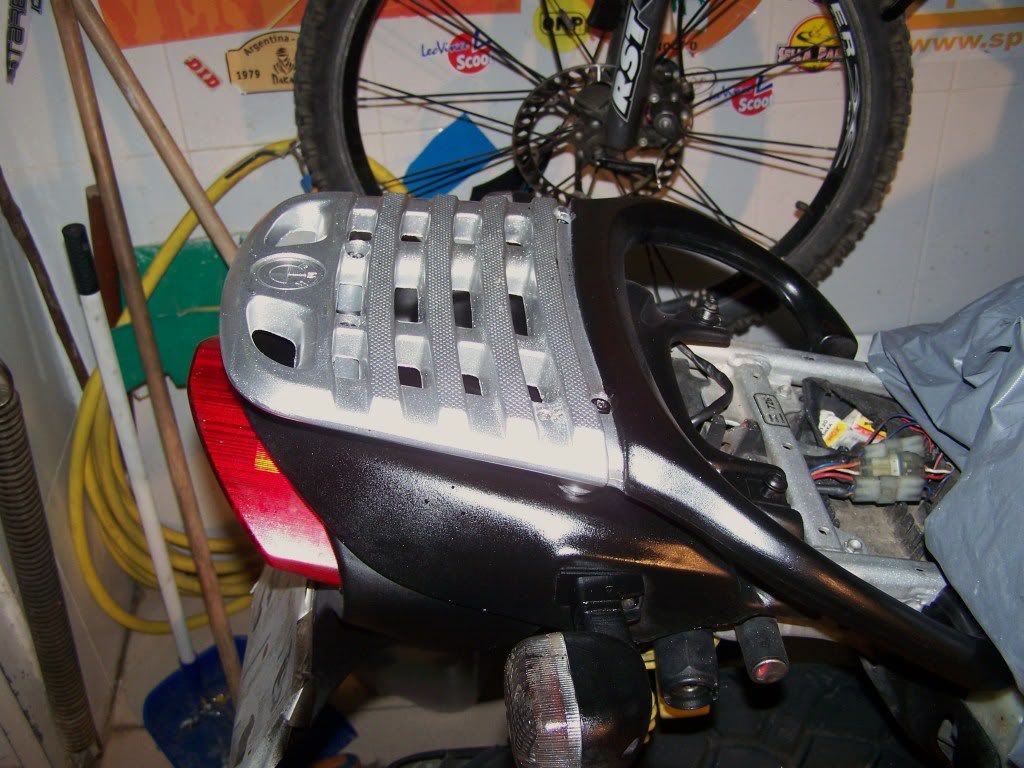

todo el chiringuito montado, ( hacia tiempo que no pintaba una moto, puede hacer ya 22 años
Esta bonita pieza escondida debajo del portabaul, asi se quedara sin el, me gusta la pieza y la he pintado con las asas en negro para resaltar despues con las tapas.

PD: con tanta resolucion hasta se ve el polvo y los fallitos, pero a simple vista estan bien ;D
os dejo para seguir en la labor
¡Qué bien queda!
Ojala supiera yo pintar los plásticos y los protectores que se me oxidan... pero no me atrevo :(
