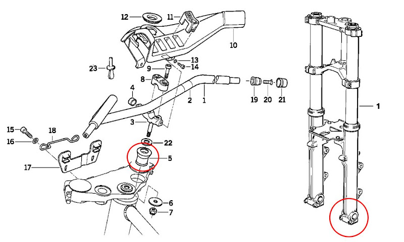

El otro día llevé al taller la moto (K1100LT) para que le cambiaran los sineblocks (espero que se escriba así). Son unas gomas donde entra el manillar de la moto, que en éste modelo es "flotante".
Pues bien, para sustituir los sineblocks esos tuvieron que soltar el manillar, sacar unos tornillos que entran en los sineblocks, y volver a montar.
La cuestión es que el manillar me quedó torcido a la derecha (lo noté a la vuelta del taller, camino de casa). Llamé por teléfono al taller para comentarle que estaba doblado y me dijeron que era IMPOSIBLE, porque lo que se había tocado no afectaba a la posición izquierda/derecha, sino a la posición arriba/abajo (más alto/más bajo) del manillar.
Obviamente volvía al taller, para que vieran que estaba torcido y que me lo arreglaran. Empiezan a pegarle meneos al manillar, soltando tornillos de fijación, tirando del manillar con fuerza (dos tíos) y apretando de nuevo mientras sujetan... Nada, sigue igual; en otra le pegan meneos al manillar (con el canto de la mano) ... Nada; y en la última, le sueltan/aprietan tornillos tanto por la zona del manillar como en los bajos de la horquilla ... y parece que lo han centrado.
Lo que me tiene "acojonado" es lo siguiente, y por estas cuestiones solicito consejos/experiencias:
1. ¿Qué han tocado debajo de los tubos de horquilla? ¿Por qué han tenido que tocar ahí abajo, si cuando lo montaron no tuvieron que hacerlo?¿Es normal?
2. El manillar es "flotante". Descansa sobre las gomas estas que os indico (en el diagrama objeto 5) y otros agarres más. Ahora noto el manillar como "que flota demasiado". Me dicen que es normal porque las gomas son nuevas y más blandas, mientras que las viejas estaban endurecidas. ¿Es así? es que me da la sensación a veces (sobre todo en curvas) de que se me va el control del manillar. Joer, a veces creo que se me va a soltar.

Hola SpBit, como bien te dice tu mecanico, al cambiar las "gomas", por logica estan mas blandas al ser nuevas, el que quedase torcido, si te fijas bien en el esquema que pones,podria ser que al montarlo no encajasen bien las "gomas", de ahí los golpes que le daban en el manillar, lo suyo seria cuando se montan, cerciorarse de que estan bien puestas y luego centrar el manillar, de todas formas puedes comprobar si llevas puestas las arandelas Nº 22 y 6 y apretar la tuerca Nº 7, un saludo
302F252328460 dijo:
Hola SpBit, como bien te dice tu mecanico, al cambiar las "gomas", por logica estan mas blandas al ser nuevas, el que quedase torcido, si te fijas bien en el esquema que pones,podria ser que al montarlo no encajasen bien las "gomas", de ahí los golpes que le daban en el manillar,[highlight] lo suyo seria cuando se montan, cerciorarse de que estan bien puestas y luego centrar el manillar, de todas formas puedes comprobar si llevas puestas las arandelas Nº 22 y 6 y apretar la tuerca Nº 7[/highlight], un saludo
Hola SpBit.
Nunca me gustaron del todo esos silemblocks, aislan demasiado la dirección y dan un tacto raro mientras no te acostumbras a la situación, de echo en la RS fue una de las cosas que modifiqué cuando tenía la horquilla original. Le puse unos macizos que le encargué a un tornero.
Como dice Vincen, las gomas nuevas deben ser más blandas y a nada que se apriete una torreta más que la otra, esa goma se contraerá más que la otra, descentrando el manillar, mejor dicho, quedará un lado más bajo que el otro o simplemente un poco alejado, con lo que dará la impresión de que está descentrado. En la LT me pasa lo mismo, pero ya estoy acostumbrado y como a mi, me imagino que a otros.
En estas motos, BMW siempre tiene un par de apriete para los tornillos, no sé si para estos también, pero me imagino que sí, quizás el problema se solucione con eso, simplemente dandole el mismo par de apriete a las dos torretas, aunque BMW no lo diga, pues de esta manera las dos gomas estarían comprimidas en la misma medida y deberían de posicionar el manillar correctamente.
Esto es lo que me parece lógico, pero no quiere decir que tenga razón, no soy mecánico. Tampoco acabo de entender que manipuló en la parte baja de la horquilla, quizás en el eje de la rueda.

¡¡Solucionado!!
Menuda chapuza me habían hecho. Resulta que hoy quedé (acabo de regresar) en casa de Jaime (Resnian-Catalina), que se ofreció a echar un vistazo a la dirección. Hizo lo que había que hacer: desmontar, ver qué pasaba ... Y MONTAR CORRECTAMENTE.
El problema principal (había dos, pero el segundo era más fuerte que el primero) era que el sineblock izquierdo estaba mal embutido en su hueco. De hecho, antes de tocar siquiera un tornillo, simplemente con una inspección visual y confirmando palpando con las yemas de los dedos por el borde del sineblock, se podía comprobar que no estaba bien metido en su sitio.
Desmontó el manillar, y al tener a la vista ambos sineblocks se observaba CLARAMENTE que el izquierdo estaba mal encajado. Lo sacó, le echó un poquito de jabón y con la simple presión de la mano lo encajó correctamente, resolviendo así el problema de la dirección.
El otro problema era que una pieza metálica que sujeta el manillar para darle más estabilidad y no dejarlo "flotar" tanto tenía una pestañas que estaban ... ¡¡DOBLADAS!! en vez de rectas, que era como tenían que estar. Y eso lo vi yo. Cuando la primera vez me fueron a quitar el manillar, en lugar de desenroscar DOS TORNILLOS que sujetan esa pletina con las pestañas, la doblaron con un destornillador, forzando la pletina para poder sacar el manillar sin desenroscar DOS TORNILLOS. Luego, al montar el manillar volvieron a DOBLAR la pletina pero se olvidaron de dejar rectas las pestañas que dan sujección al manillar. Trabajo de profesional, vamos.
Os dejo esquema al final de éste texto.
