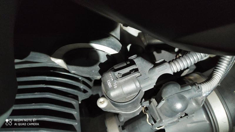

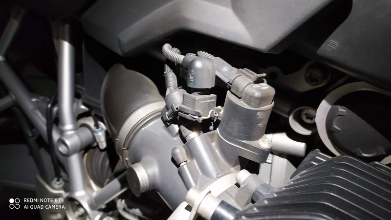

He podido comprobar que éste es un problema recurrente, que hablais sobre unos actuadores del ralentí, y ahí empiezan mis dudas. No conozco el modelo, por ahora, y no quiero empezar a tocar cosas sin saber. Por lo pronto, mis sospechas son los IAC, así se llaman por lo que he visto:
- Se pueden desmontar sin problemas? es decir, si los desconecto y los extraigo, hay que configurarlos de nuevo al montarlos?
- Puede ser motivo de suciedad? la moto está muy nueva y estuvo siempre resguardada. No hay más que ver las fotos.
- Qué puedo utilizar para limpiar? spray de residuo 0 (limpia contactos)?

Otra cosa de los motores IAC:
suelen fallar mecánicamente, es decir no se queman, sino que se traban y les cuesta girar para abrir o cerrar un paso de aire.
hay veces que en sector de cierre se acumula suciedad y empiezan fallos, limpiando solución al tema.
Tengo un pdf limpieza iac de la 800 twin, si te sirve pues a disposición.
