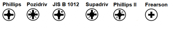

No te preocupes, esas gotas de aceite que quedan en la culata son inevitables, aunque hubieras vaciado el carter antes, ahí se quedan siempre.
Justo venia a decir algo parecido.
No es lo mismo philips que pozidriv ni JIS ( japan industry standard )
Y una punta JIS va mejor en un tornillo philips. Creo que en los philips hicieron algún cambio a principio de los 90.
Los Pozidrv y supradriv son lo mismo pero el supra permite que destornillador y tornillo no estén bien alineados.
La historia dice que los tornillos de estrella philips están diseñados así porque se diseñaron para usarse en los tornillos de los primeros aviones de aluminio y para evitar pasar la rosca cuando se hace más fuerza de la debida, la punta se escapa.
Total para decirte que pruebes otras puntas antes de cepillarte todos los tornillos.
Yo con los Wera que es lo último que he pillao estoy muy contento.

Esos tornillos son jodidos a muchos nos ha pasado si coges con cuidado una broca de seis bien centrada y despacio vas comiendo y cuando se salga la cabeza con una mas fina sigues pero dando golpes de giro y te saldrá por abajo
YIo59caLJ98BdN4-WFfIxzfNLwaoCsaqO0Sj1GWHnv53yH8uC1G4BTv1gnrNwnB_hgtj8noh4m5mggQSD2z3SLFMdN3tNCNQlJ0f-UWwnoWaOL8Kd_zL3_GD8CNdjhDv_z2LnPb_H4rO7_kJkLq4nf1wiS7WuVXNxlucT7sn990DZzEuNo2fUk4xTnd4dCUQnEFxv7OsEekPBnsW476Fc7m7HL-hM1VOBJR2UPvO4BsBe08I86P5sDeUoJUyTEEJbJY3wuVf4NDIDX4BjBHSUaWUKRwv49elytWtf6XXrn8_D4fBRiiOoUUITs_QqGaoeheSJa0sjWbEVuZR-y-CfiBmdSbCKHb2hA9QOrwPAGqBwYSljohFViHnFO8wdxOOoRvs3BSnnTw_TdvKGatlr5AvuinHcQ4BIpJYN4bQ4NL-IKaNQDtwp9z5IAIN_9f7ese7PKUzPlGn4l-ESdV-BtI-hj7X8zwDRdrs1m1XvQimSCHpTJ91KCpOjq_6AiNat-9Mo7mdMzr5QQkrJinS5N_vwObwgohDFpRmJ64wKtf3lTciwJZzFkdSKv5RbkBSxKn_papC5y7xnCxaau1Z_2aLNbD6UtAqrwD_1UkbEPcqi1M5HxDuD9rZQUnLDJ2Z_3PtwTI0DBguIeG9B94PIWYOpWyN16ft3J9lB_WP1W5ChUUgF0QwkRcaPaB3pQ=w1732-h974-no
y yo luego cambie por unos de allen
HuOcVHHFy_4v5NQb5UA8qqSooqDwQvjWTbU814llrnCQkQuJLG9ESW1VW-L0HkbNZ5PN9uKwD_EmzOnN0fbxm3Dv-ojM9UqdxJHl2LRjZmtPxB5QFsul0kS_CxUMpWzqAGWKvaKfZdNvblzj4hEBSWNWLXzKULXELMf2L0UiA_TjojwrYZ91LxHJSrxBtph8f8oBKG-Pf1GNsKYiXiWJXZ8gDMHZlGj97Sn23kQEYNIYFwR11GvP_0C0-uiH5D0EWrYeH-v7d-Fa4IhU8RQcjEd6FoKTlJfb_Eg6c3i5voX46Qk-03xUWygfTlcyNTIs0XWcmGGrdcbw_HmSUnKKQHfbLIrdQKnIgd2yDvzB0MK1hMeTjGk5NjFSz7Y1PZz2qlnUDkdP2jUoAVAi6WcHsmnCzOMzo-bBuFhNuivZOM-Gnb6vPrgPN9VB4J3QjdWqcmZZV264KFo9_78MsppEdwDNONxTvFi3fq3bcGelQvQvCgfTOZM_yexu5M-Zeziw08BB4e95uZvX-fSkf2f6tNu9kP1Or1p244J24qzQY3dAB7hRYNVIdViZg4tQjQDtz4lKzjQNzzD9yubjXZbPPjHfilOFOv7mLSrLaSL6XUqv0uavF1G57KkuboLzCe1FQZ9-XxvvaNzQ0AoQ6rnXAHue8nmfqs3J55INLqq0O_gTrawXF4dbFzbKpsapIA=w1732-h974-no
así no se pasaran tan rápido
