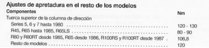

Repasando el tema de la tija, consulto el Churchill para los pares de apriete y si lo he leido bien, tengo la siguiente información.
Los pares de apriete para tuerca de la tija son los siguientes :
En mi caso una RS100 del 81, pues le toca 120.
Ahora bien, mi duda es que aunque dice "Tuerca Superior", entiendo que se refiere a la tuerca "4", pero mi duda viene con el par de apriete de la arandela de abajo ( pieza "3") , la que hay que usar el "pico de loro"
- ¿La arandela de abajo ( pieza "3") tiene algún par de apriete concreto?
Supongo que no, dado que con el pico de loro difícil lo veo.
Seguimos avanzando.
Esas tuercas no tienen par de apriete. Se tienen que apretar hasta el punto en que la dirección no tenga juego y no se endurezca. Hay que ser fino en esto pero no es difícil.
Seguimos avanzando.
Esa tuerca, como te comentaba el compañero, no tiene par como tal.
En algunas motos hay un procedimiento concreto. Por ejemplo en el manual de mi DR 350, dice que aprietes a 4 - 5 Kgm. y gires la dirección a ambos lados cinco o seis veces para que se asienten los rodamientos; luego aflojar entre 1/4 y 1/2 de vuelta. Tras esto, mover la horquilla hacia delante y hacia atrás para comprobar que no hay juego. Comprobar que la dirección gira libremente y que no tiene juego. Si no es así, reajustar.
Me gusta el procedimiento porque:
  • Es seguro para todos los componentes, incluidos rodamientos.
  • Asegura la correcta colocación en posición de pistas y rodamientos.
  • Realiza una doble comprobación de holguras durante el procedimiento.
  • Es muy sencillo.
  • Es rápido, probablemente más que hacerlo "a tiento", teniendo que comprobar varias veces "cómo va de duro".
¡Gran trabajo!
