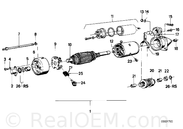

Me ha llamado la atención en el realoem que hay despiece de toda la puesta en marcha.
Que elementos de desgate creeis que tendría que cambiar aprovechando que la voy a desmontar?

Elementos a tener en cuenta porque sufren desgaste, y valen 4 duros:
1-Escobillas
2- Muelles de las escobillas. Aunque parezca mentira, con los años y los calores, pierden tensión. Recuerdo un caso(en una yamaha) que le querían cambiar la puesta en marcha completa(800 leuros) a un amigo en el s. oficial porque no había manera de sacarle punta. Y eran los muelles que habían perdido tensión. Lo arregló por dos pesetas.
3 Los dos casquillos. Números 19 y 5 del despiece. Ya me pasó a mí en el motor de arranque de coche que no daba las vueltas necesarias. Al cambiar los casquillos, corría que se las pelaba. Al contrario de lo que pueda parecer, al tener holgura los casquillos y el eje del inducido , el motor gira mucho mas lento. Casi nadie cambia nunca esos casquillos , ni les da la importancia que tienen.
1-Escobillas
Vale, entiendo, escobillas, muelles y casquilos 18 (pusiste 19) y 5

Es que en la descripción del real oem pone :19 casquillo de cojinete 4.77 $
Si embargo , el 5, no aparece en la descripción.
:shocked:
Es cierto..!!!!, el casquillo 5 debe estar discontinuado...:cry:
Ahora que hago?...No puedo reponer entonces los casquillos?

En Motobins he encontrado los casquillos y al parecer las escobillas tienen como unos 17 mm según la foto. Ya que tengo todo fuera, creo que lo suýo sería montarlas nuevas y olvidarme, verdad?

El casquillo nº 5 existe en BMW como recmabio (curiosamente en la lamina vienen 2 y solo puede ir uno) vale 5 Leuris y hay que esperarlo sin el o con el muy gastado el llamado bendix cabecea mucho y se ataca,yo tengo un motor con la capucha rota creo que por culpa de esa holgura, de todas formas en un proveedor mio me hablaron del Bendix completo por 25 o 35 euros no recuerdo bien,de ese motor en cualquier taller electrico antiguo (si queda alguno) tienen muchas piezas.
Mientras me llega el recambio, he podido medir el diametro de las delgas.
Según manual no debe tener menos de 33 mm y tengo 32. Creeis que debo cambiar el rotor? Tan crítico puede ser es mm o solamente ese mm no permitirá gastar mas las escobillas?

Al final que casquillos has cambiado ¿el de la carcasa y el del bendix?
Al final solo los dos de las carcasas. El del bendix podría haberlo montado pero no le vi holgura y el que mas sufre es el del bronce del extremo donde ataca al volante, que ese estaba como el papel de fumar.
