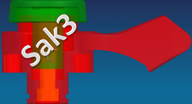

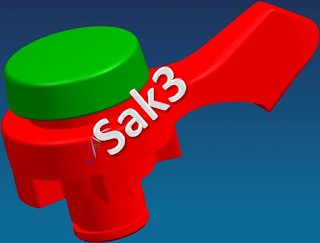

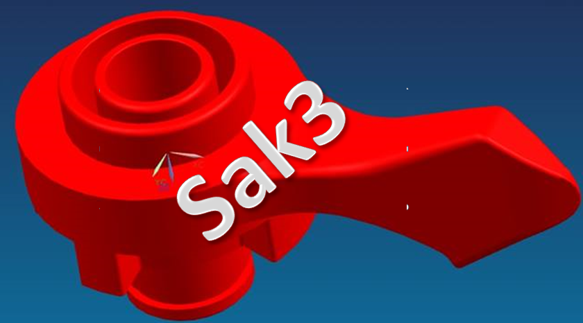

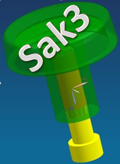

Ya sabeis de de vez en cuando me da por pensar, Y pensando, pensando, y debido que a mi K 75 se le rompio el pulsador verde de arranque, "y si ahora nos ponemos a diseñar los botones de las piñas".
El principal problema de todos estriba en el boton verde pues tiene mucha tela de ajustes y tamaños y secciones.
Al grano
pero a dia de hoy 10 / 5 / 2017
Ya tenemos esto.
Lista de personas interesadas en los botones. (sin compromiso hasta no saber precio) PERO SOLO EL CONJUNTO DE BOTON VERDE Y PALANCA ROJA

A todos aquellos que hagan el pedido en la primera compra se les hará un precio especial, de la misma forma que se hizo con los engranajes, es la forma de dar las gracias a quien apoya estas iniciativas que sin vosotros seria imposible.
Los botones tienen que quedarse por lo menos igual que los actuales, y por supuesto mismo color y misma resistencia, si no no se harán es decir algo de calidad y que sea economicamente accesible, el tema es que por poco dinero podamos poner guapas a nuestras motos.

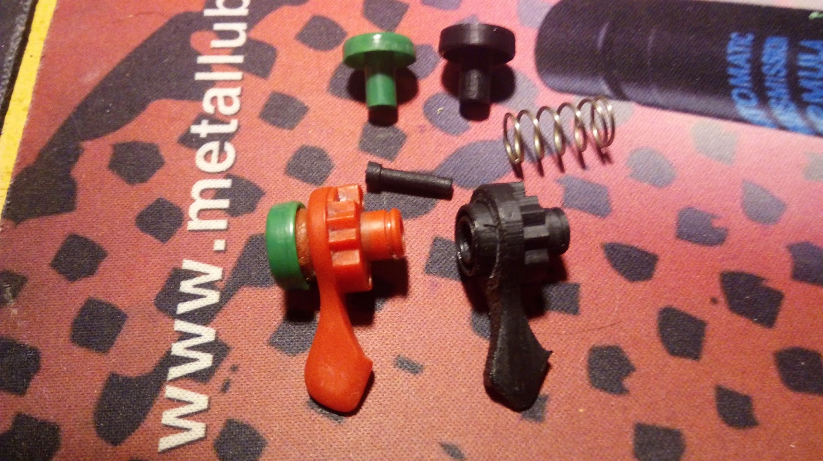

debido que a mi K 75 se le rompio el pulsador verde de arranque[...]
A la mía también. Por culpa del mardito caballete curvo... :angry::angry: lo arreglé con unos alicates, un mechero, una chincheta de cabeza verde y un muelle de bolígrafo (el trasero que llevan algunos inoxcrom por ejemplo en el botón del tiki-tiki). Y no tiene mala pinta: va para un año la reparación y aguanta bien por ahora. Desgraciadamente no tengo foto ahora mismo, pero mi botón se parece a esto:
http://img.alibaba.com/photo/574425728/Green_Color_Plastic_Maped_Thumb_Tack_H0604F_.jpg
No es el original pero como tampoco soy más papista que el papa, estoy muy contento.
