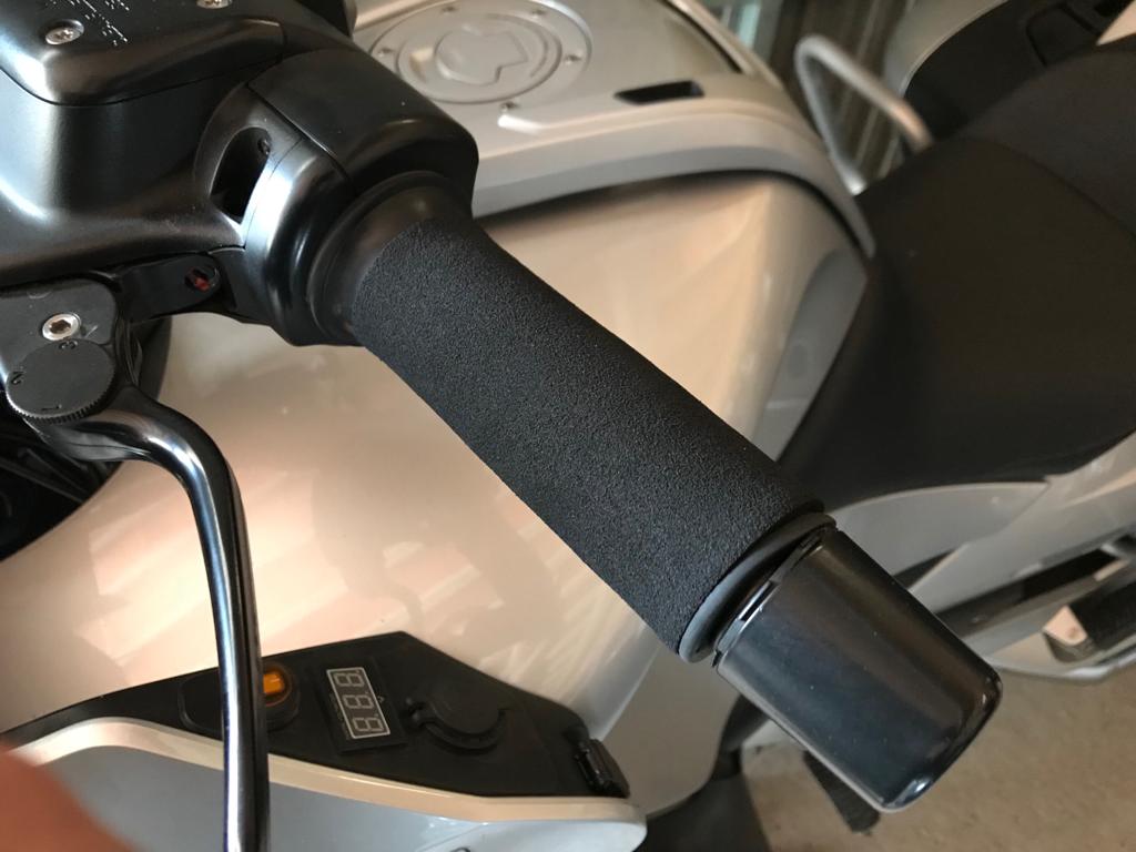

Tambien uso los Grip Puppies.. (ojo, los originales, que los otros chinos cogen holgura y se mueven) y me gusta mas el tacto del puño mas grueso. Incluso se le puede poner estas funda encima:
https://es.aliexpress.com/item/1005002337256144.html?gatewayAdapt=glo2esp&spm=a2g0o.9042311.0.0.7b1663c0CZbWRd
Con esto no tendreis problema de medidas. Ademas tambien incluye una funda para las manetas si se quiere usar.
Yo cometi el error de pedir los de la caña de pescar y es pequeño.. ahi tengo 5m para enfundar herramientas y mangos de otras cosas.
