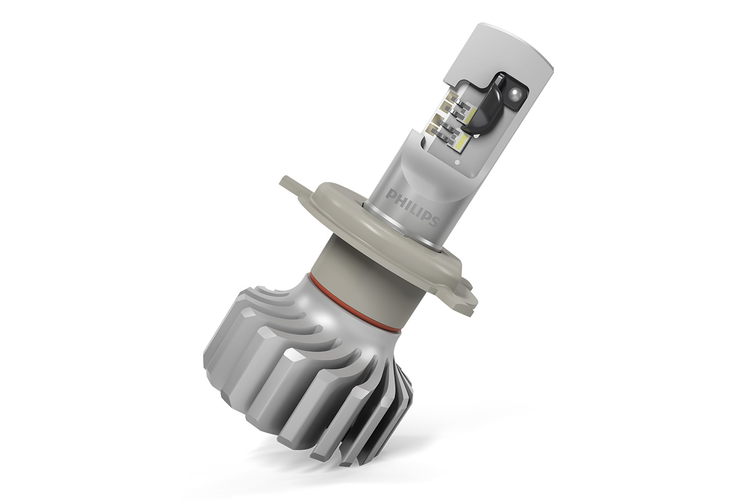

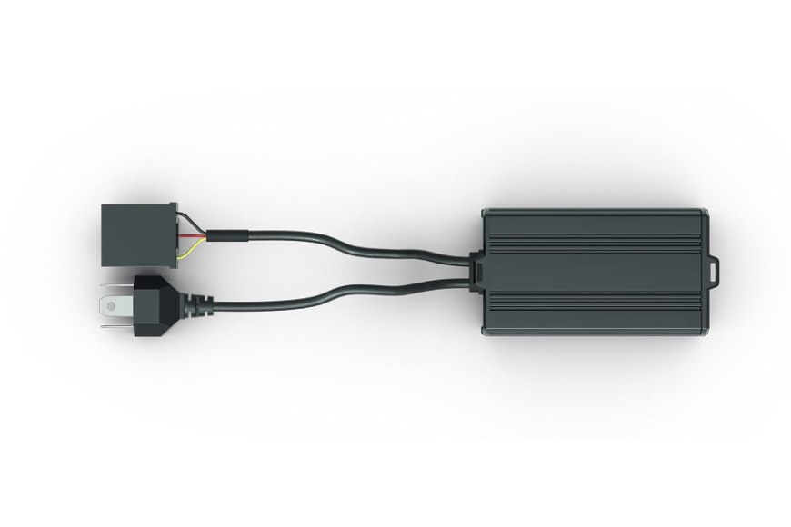

Yo le puse la bombilla led de Phillips Ultinon Pro6000 (con su canbus), la led de posición con canbus incorporado y tras conversación en estación ITV, me la han pasado sin problemas

Hola! ¿Te da error en el cuadro? ¿Podrías pasar enlace del cambus y de la W5W? Gracias.
La verdad es que cuando vieron y midieron el corte de la luz, fue cuando decidieron darla por buena. Aún y presentar el certificado de la marca con la bombilla homologada aquí en España, al no tener conocimiento de ello Applus, no lo hubiera pasado sin la prueba del corte de luz.
Una pregunta... te ha cabido bien en el foco el can bus ? Veo que es un buen mazacote para eliminar errores. Trae docu la bombilla imagino. me toca pasar la ITV en menos de 1 mes o_O
Cada bombilla trae un QR donde registrarla y descargarte el certificado.
En cuanto al espacio del foco, tuve que modificar la goma de silicona que cubre la otra bombilla, ya que la led lleva ventilador y luego dejé el cableado “enrollado” por la superficie del foco. Pude cerrar bien y quedó seguro.
En la W5W, cuando la puse la primera vez me dio error, pero esto fue por el sentido de los polos. Giras la bombilla y ya está.
