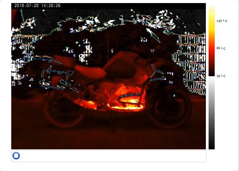

Bueno, lo primero que me viene a la mente es: "qué se jo***", ya hace tiempo que desde el foro italiano contactaron con los alemanes y dijeron que teniamos fantasias. Pues ahora que ardan en sus propias declaraciones.
Lo segundo es que estan cometiendo el error de termografiar la moto en parado .... y la moto en parado da un calor propio de una moto con un motor de combustión, ni más, ni menos. De hecho da menos calor si la comparamos con una Triumph que ya he visto un par de videos de probadores (extranjeros, aqui nunca se cuenta todo) donde lo clasifican de "annoying".
Respecto al accesorio que se propone ... no lo he probado, pero claramente se focalizan en el calor del catalizador .... y os puedo asegurar que el catalizador NO es ningun problema.
Alguien ya apunto, perdonar no recuerdo quien era, la diferente disposición de los colectores respecto al modelo de aceite y las diferencias entre la RT y la GSA vienen más por el carenado que por la disposición del catalizador. Y es que incluso en la RT LC se nota muchisimo más el calor que en una RT de aceite.
Pero vamos, que si alguien lo prueba o lee comentarios del accesorio sería interesante que los reportara.
esta claro que el calor lo produce el catalizador, y ya no solo el calor que desprende, ademas el motor sufre mucho mas, asi que fuera catalizador
por partes.
Al menos tenemos una termografía, llevamos cienes de páginas aquí y no recuerdo haberla visto. Termografía en marcha es harto complicado sin muchos medios.
El alemán que se ha quejado estaba haciendo ruta por Death valley. Pocos más han dicho algo, salvo eso que le molestaba tanta a parodri "a mi no me pasa".
Es cierto que ahora hace calor de verdad por ahí y comienzan a notar cosas en autopista. Tampoco es que le den mucha importancia. Hace calor y punto,. Otras queman más.
No se nota más calor en la RT LC que en la de aire. No recuerdo eso. La RT LC 2014 era una pasada, no se notaba nada de nada. La 2017 tampoco. La 2018, imagino que otra vueltecita a la EUR 4, sale aire caliente que se acumula a altura tobillos. No siempre y no sigue un patrón o no consigo pillarlo. Hay días y días. Aun así es muy poco calurosa. Lo es más la GS con el aire caliente que viene de los cilindros.
A lo que voy, no es el catalizador en si. Este se ubica debajo del motor en su parte final, lo que sale naranja es el encuentro del colector con la válvula de escape, no?
Se que hay varios que han anulado la válvula, al quitar los cables se queda abierta, tiene un muelle que la obliga a abrir, tengo entendido.
Lo cierto es que en la Rt LC no sube nada. Notas algo de calor en la parte trasera del tobillo. ENtiendo que es el mismo que en la GSA solo que en poquillo.
Alex

Creo que en el foro italiano ya se puso una foto termografica. Pero fueron más alla, instalaron una sonda termica en varios puntos y midieron las temperaturas en parado y circulando ... y la diferencia era muy alta. En el cat creo que llegaron a superar los 300ºC, y al ralentí descendía más de 100ºC. De ahi mi comentario.
Creo que este problema la circulación del aire tiene mucho que ver y por eso sería muy interesante contar con una foto termografica en un tunel de viento.

Yo tambien le hice fotagrafias termograficas, pero no sirve, porque es a moto parada.La unica forma de verdad de ver bien el problema y buscar soluciones es hacer esas foto en marcha o en el tunel de viento.

creo que no hay que decir nada mas a los incredulos, mirar las diferencias de temperatura que coge el catalizador del euro4 y en una moto que tiene 1.200 kms, que acaba de terminar el rodaje de los 1.000kms
