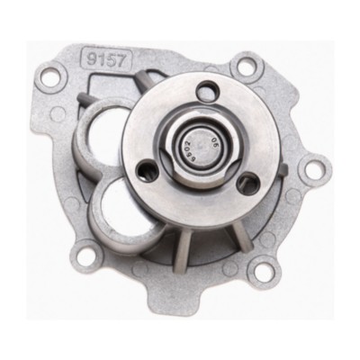

Buena respuesta, pero no creo que sea problema de refrigerar la zona, creo que el problema es de aislamiento parte catalizador y escape, que es nulo y añadimos que la bomba de freno esta muy pegada a ese infieron de calor excesivo.
Yo me inclino ha buscar un escudo protector para esa zona.... y si podemos aislar la bomba de freno protegiéndola debidamente con algo que aísle se mitigaría el problema de dicha fatiga del freno.
hay unos aislamientos terminaos que se utilizan para los cables de bujías que estudiando un poco se podría poner en el tubo que sale del deposito a la bomba de freno y se protegería de dicho calor.
images
También hay escudos térmicos que podrían funcionar.
NWMDC
Son ideas, no se si funcionaria del todo pero creo que si se aísla esos componentes funcionaría.
