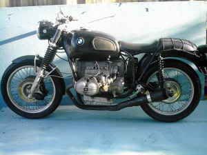

Hoy os traigo otra preparación especial "caferacer" ::) Sobre base de una R75/5 ha preparado el amigo algo muy especial.
Pistones Wiseco y cilindros de 860cc
Amortiguación central en chassis reforzado
Horquilla delantera Betor
Llantas de 3 radios de aluminio y atras con disco de Suzuki GSXR1100
Cubierta trasera 180
Guardabarros delantero Ducati, trasero Suzuki
Intermitentes en manillar
Deposito Toaster
Faro original /5
Frenos delanteros GSXR1100
Escapes Norton
Manillar superbike negro
Relojes/6
Asiento hecho a mano,con piloto pequeño
Un trabajo de primera.

Mudo, me he quedado mudo al ver esa suspensión trasera que pasa muy, pero que muy desapercibida.
He visto alguna motocicleta bmw transformada con una suspensión similar pero siempre se trataba de un "armatoste" de suspensión.
Muy buen gusto y elegancia. Y muchos euros.

Por si no lo habéis notado, las llantas van montadas al revés, pues en la GSXR el freno de disco trasero va a la derecha, ha tenido que girarla para poner el disco al lado de la pinza, y ha tenido el gusto de hacerle lo mismo a la delantera para que los radios miren al mismo sitio, qué tío.

Pero hay detras ahi mucho trabajo, con cardan, suspension central, :o :obasculante............

Sin embargo, me pregunto donde está la diferencia entre esta R75/5 tan especial ... y la R50/2 con motor 1150 4V de hace unos dias ...

Desde luego parece hecha por BMW más que por un privado pero.....¿Pasaría una moto de estas una ITV en España?

esas piezas se compran o solo las tienen los muy manitasssssssssssssssssssss,me refiero ala suspension trasera entre otras :o

Personalmente no me gusta, yo hubiera "hecho" motor, incluso cambiado la caja de cambios por una /6 de 5 velocidades, pero hubiera puesto llantas de radios con cerco de aluminio (no de acero como en la serie), y con un freno de tambor "gordo", las suspensiones las hubiera dejado con el doble amortiguador...... aunque para gustos ya se sabe....

las llantas. Por ponerle alguna pega, dudo de la eficacia del cantiliver, en deshuso ese
tipo de suspension trasera desde que Yamaha lo ha dejado de utilizar aunque tal como
veo las ruedas no debe de andar ni tumbar. Y la otra que le pondria esta moto , Este
preparador hizo esta moto con lo que le sobraba en el garaje de su casa despues de
hacer limpieza.
