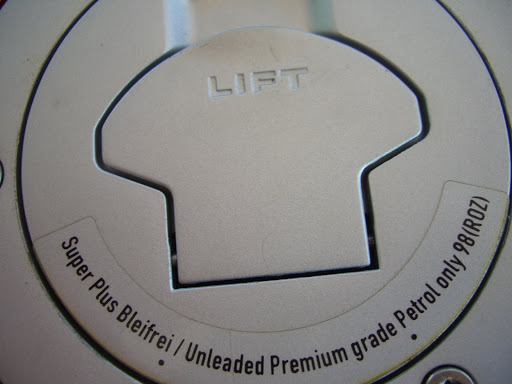

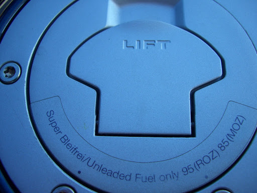

Amigos a ver si alguien nos pude ayudar.
Yo tengo una R850R de Marzo de 2006 y un compañero una de solo unos meses posterior, en la mía indica en el deposito "Only 98" y en la suya "Only 95" (adjunto fotos..).
Al inciar un viaje largo pregunte en el conce que pasaba si ponia 95, me dijo el mecánico que mejor 98 que si no picaría de valvulas.....
A ver que me podies decir... Hay van las fotos.

Hola!!!!!
Yo tengo una R1150R del 2005 y siempre 98.
En el depósito indica "only 95", pero cuando la compre me dijeron en el conce que estos octanajes son alemanes y que le echara siempre 98, por el tema del picado de bielas y las impurezas.

¿Os habéis fijado que en las fotos, tras los octanos, en una pone ROZ, pero en la otra pone MOZ?
No es igual

pao dijo:
Hola. Me imagino que es la manera germana de designar a lo que en inglés se llama [highlight]RON[/highlight] y [highlight]MON[/highlight], que hacen referencia a [highlight]R[/highlight]esearch [highlight]O[/highlight]ctane [highlight]N[/highlight]umber y [highlight]M[/highlight]otor [highlight]O[/highlight]ctane [highlight]N[/highlight]umber. Supongo que número en alemán empezará por z, y de ahí lo de ROZ y MOZ. En ambos casos se trata de valores -medidos por dos procedimientos diferentes- del índice de octano. En el procedimiento Research (RON) las condiciones operativas son algo menos severas que en el Motor (MON) y se obtiene un octanaje algo mayor. Cuando se especifica una gasolina hay que medir ambos números (lo que se hace en un motor especial de relación de compresión variable llamado CFR) pero en las gasolineras solo se expone el RON. Tengo para mi (pero no estoy seguro) que en Alemania es posible que se utilice también el MON en las gasolineras y de ahí que en la pegatina se especifiquen eventualmente ambos.

ManuelV dijo:
[quote author=pao link=1193670418/0#12 date=1195595884]¿Os habéis fijado que en las fotos, tras los octanos, en una pone ROZ, pero en la otra pone MOZ?
Saludos'ss[/quote]
Creo que el MON es el que utilizan en EEUU, y es algo menor que el RON.
Salu2
ManuelV dijo:
Saludos'ss[/quote]
Efectivamente: Número - Number - Zahl ;)
