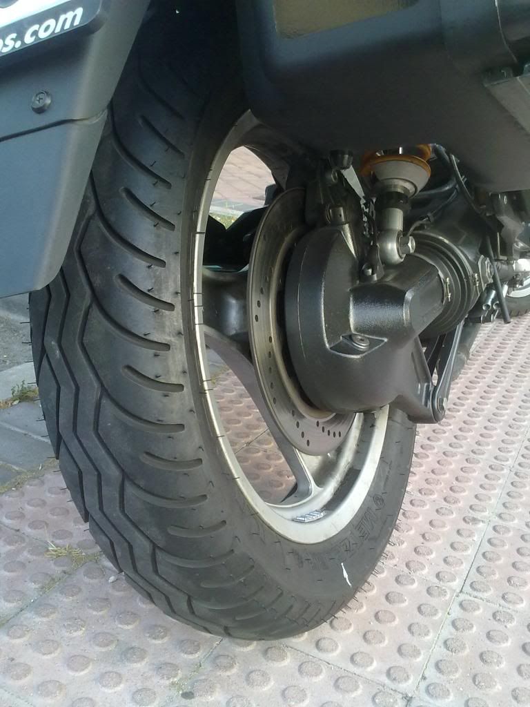

Bueno pues vamos con el tema neumáticos.
Recordaréis que tras instalar los Avon en ambas ruedas, rodé con ellos en el kanguro o pelirroja unos 3500 kms y antes llevaba instalados unos metzeler lasertec que rodaron unos 7000 kms en la misma moto.
Como se pudo ver en anteriores fotos los avon se deformaron y producían un zumbido tipo rodamiento tocado, además de vibraciones al tumbar, pues están escalonados.
Pues con esta situación me he decidido a recuperar el neumático trasero metzeler que reposaba en el trastero para retirar el avon y poder determinar si lleva razón la tienda de neumáticos, que han indicado que el avon se ha deformado por haberlo usado en el kanguro y claro por esa regla de tres el metzeler debería estar igual. O sea que no me voy a quedar con las ganas.
Me he ido al taller donde los compré (de cuyo nombre ... ) y he llevado la rueda en la mano, para poder llevarla en el coche con la cubierta metzeler para su permuta, pues el simple cambio de cubierta y equilibrado me ha costado 18 euros, supongo que con iva porque no me han dado ni un ticket :cry: ............. es decir que la culpa la tiene haber recibido educación de pequeño. Vaya detalle con el cliente, si lo sé llevo la moto para que al menos gasten dinamométrica :D.
A ver que me enrollo, el metzeler instalado en la moto ....
... la cosa va mejor pues no está tan mal como el otro, pero se escucha un sonido ... no como el de antes, ahora es más suave como un sonido de transformador eléctrico, pero zumbido a fin de cuentas :cry:, es decir que tenía razón la tienda y con el kangurito feliz me he cargado dos juegos de neumáticos, no es que no sirvan pero con el zumbidito y el escalonado lateral no es la mejor forma de rodar en moto.

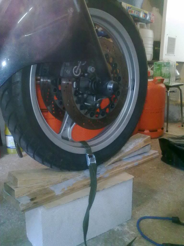

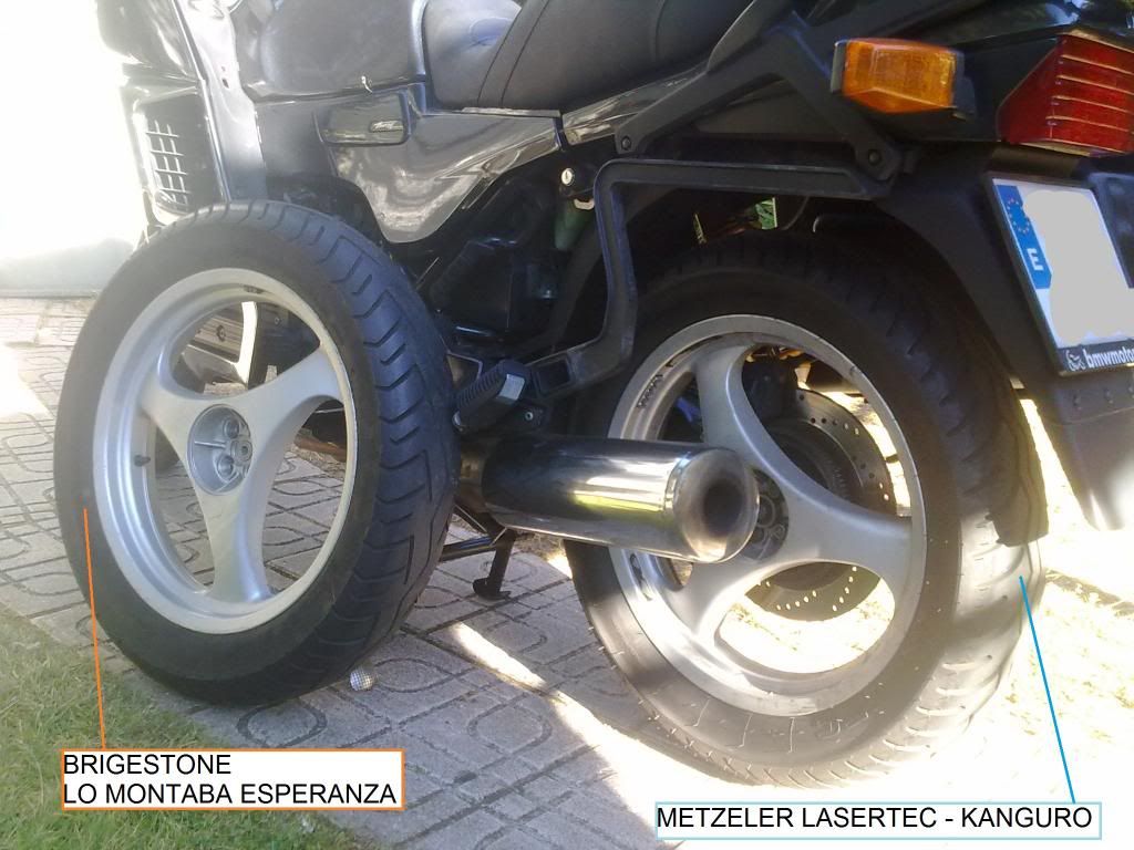

No contento con las pruebas, vamos a dar otro pasito y en esta ocasión he decidido colocar en la moto la llanta con neumático brigestone que traía Esperanza cuando vino de Valencia ... la cual tenía guardada en el pueblo, así pues aprovechando una visita vamos a ello.
Ambas ruedas antes del cambio.
Bien señores, después de rodar unos cientos de kilómetros con el brigestone, puedo contar que no se escucha ningún sonido de rodadura y aunque este neumático no esté en su mejor momento da más confort de marcha que los deformados, como es lógico ja, ja. Tanto es así que se ha quedado puesto hasta que pueda comprar otras, ya que este mes ya hay gastos que contaré en un futuro próximo.

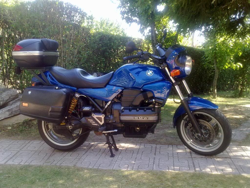

Os dejo unas fotos de este pasado fin de semana donde he tenido la fortuna de haber podido rodar los tres días :cheesy:
Viernes. Probando la mochila sobre depósito ............... pero para llevar carga prefiero el top case.
Aquí rodaba con el metzeler lasertec, el sábado puse el brigestone.
Sábado. Mañana fresquita y carretera solitaria, un cruce de caminos en mitad de ninguna parte, escapando del día a día.
Domingo. Recorriendo puertos de carreteras secundarias con mucho calor, ni los molinos de viento refrescaban :D
Esperando que estas breves estampas sean de vuestro agrado, un saludo.

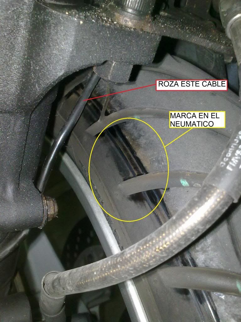

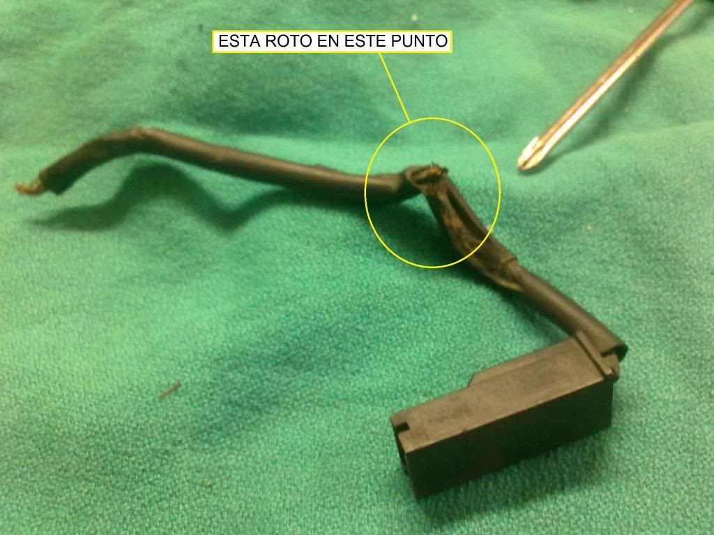

Otra cosita que ha pasado.

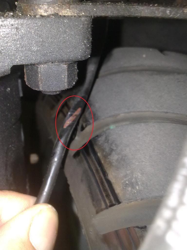

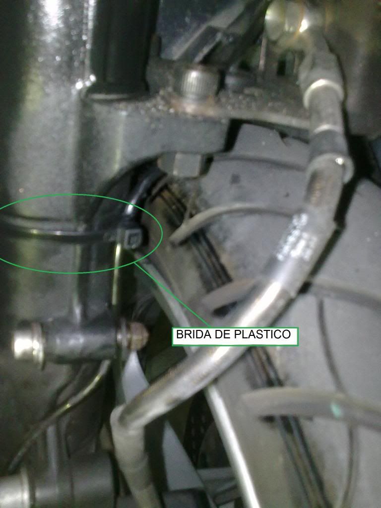

Observo que el neumático delantero tiene una marca oscura en su lado izquierdo en sentido de marcha, parece que roza con algo y como el tema ruedas al igual que el de frenos no debe tener espera, me lío a ver que pasa.
Tras descartar un roce con el guardabarros, me doy cuenta que el cable del sensor ABS se ha descolgado de su posición y "toca" con el neumático ............... :angry: A buen seguro que la culpa es mía, pues hace poco con el cambio de pastillas manipulé la zona y no me percaté del guiado del cable.
Foto del asunto
Una vez localizada la causa, vamos a comprobar los daños producidos ...
Como se ve en la foto se ha deteriorado la camisa del cable y se ve el cobre de su interior.
Por fortuna el sistema ABS II no ha dado fallo de momento, por lo cual considero como solución/reparación encintar el cable y reconducirlo hacia un lugar donde no roce con la rueda.
Ayudado de un poco de cinta adhesiva y una brida de plástico, dicho y hecho :).
Bueno pues a seguir rodando.

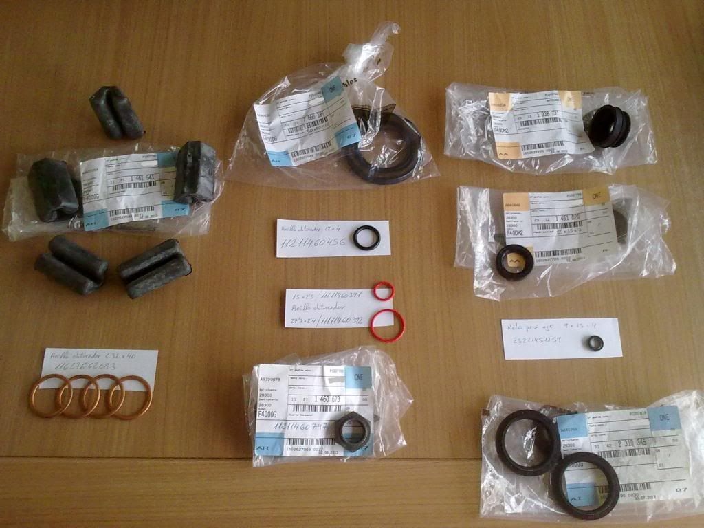

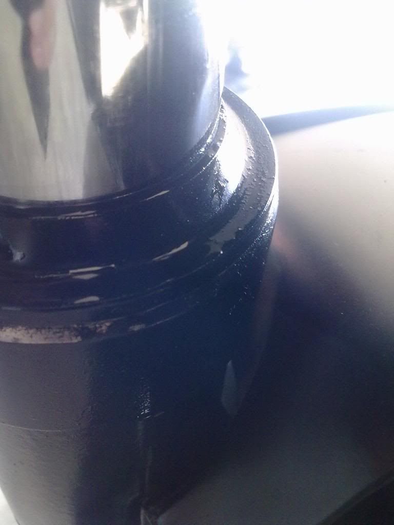

Buenas tardes.
He sacado unas fotos de como está la cosa para ir entrando en materia.
El retén izquierdo de la horquilla ... que como digo se tiene que esperar y en función del tiempo que sobre ya veremos.
Y la famosa zona de la brida intermedia no tiene mejor aspecto que el retén, no quiero imaginar la churrería que tiene que tener por aquí dentro ............ ya se verá y se captará con la cámara ;)
A groso modo el recambio necesario .... :rolleyes2:

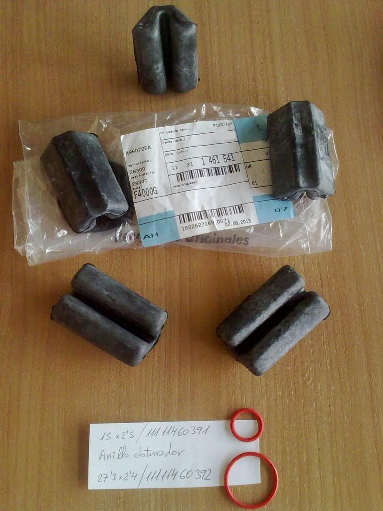

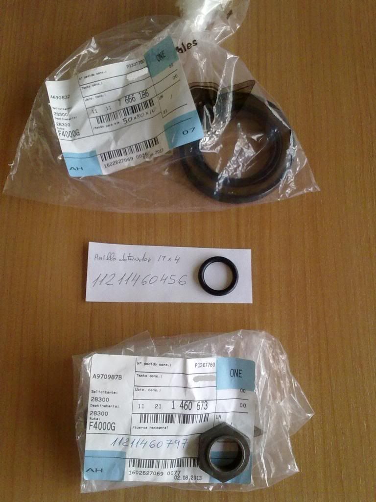

Os dejo unas fotos del recambio algo más grandes por si alguien necesita las referencias.
Retén grande (mal llamado del cigüeñal), la tórica de "euroypico" que te la lía parda con el aceite (mi caso creo) y la tuerca de un solo uso para sujetar la campana o caja del embrague.
Ahora los silenblocks o amortiguadores del árbol de salida y dos tóricas que van en el cárter
Y cuando compruebe la caja si es necesario, capuchón de goma de la zona trasera, donde actúa la palanca del embrague, retén primario y retén trasero del eje primario (por su interior discurre la varilla de presión)

El reten de la barra de la suspension, que deja rezumar aceite, ademas de tener un efecto en la suspension (que, como no es mucho, lo vas dejando, lo vas dejando...), tambien lo puede tener en el sistema de frenos si ese aceite llega a caer en el disco, cosa nada dificil.

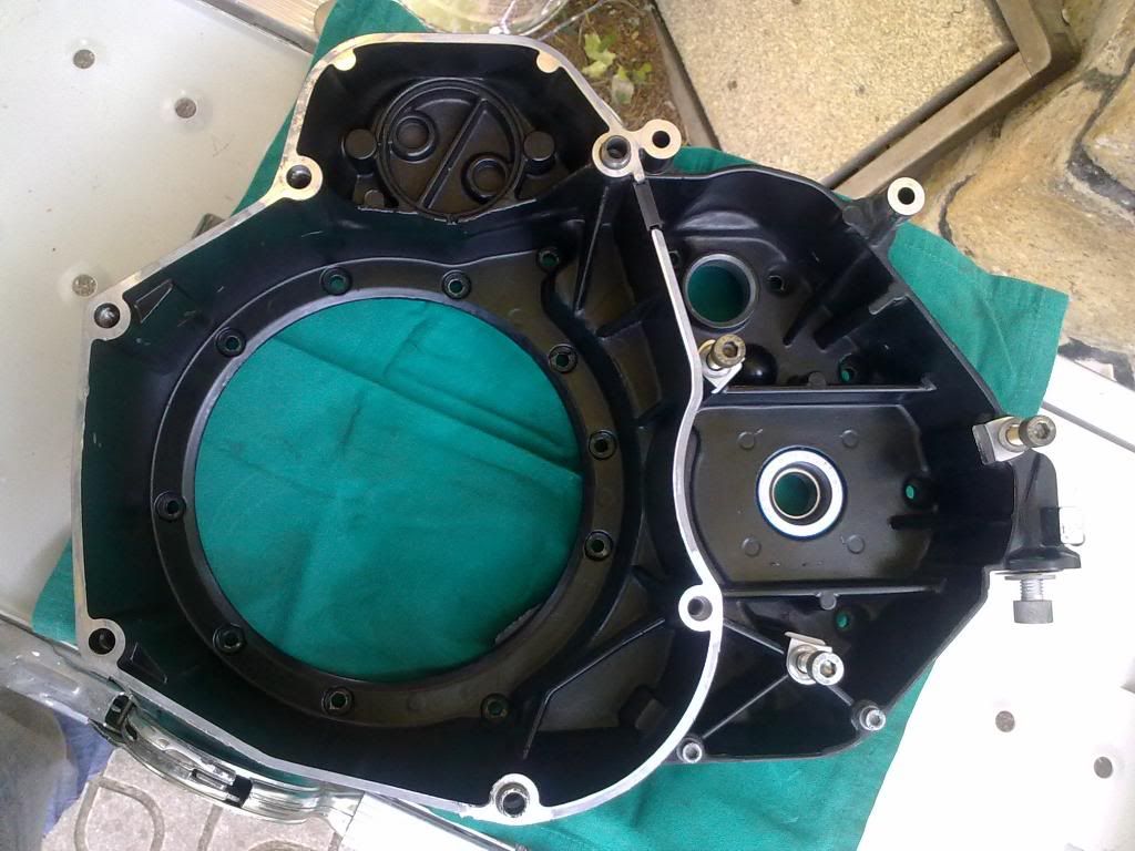

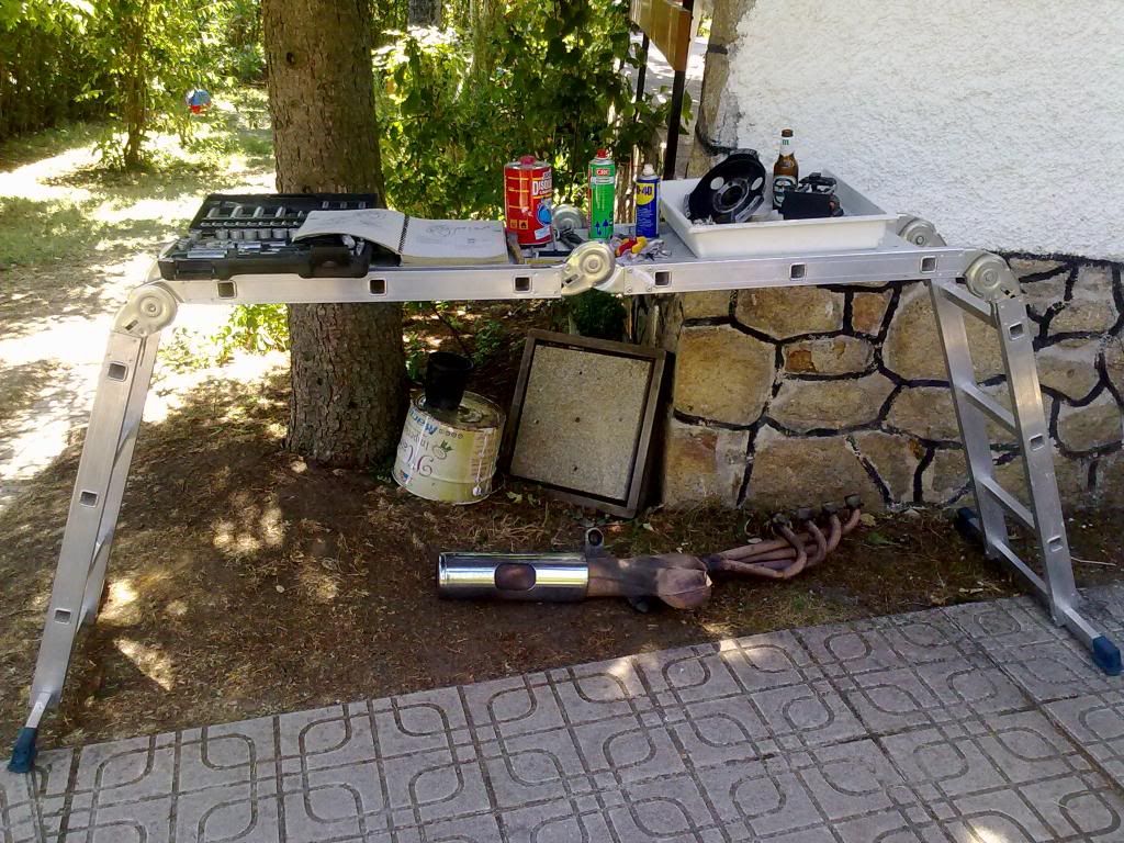

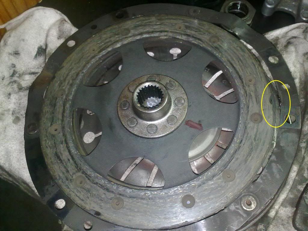

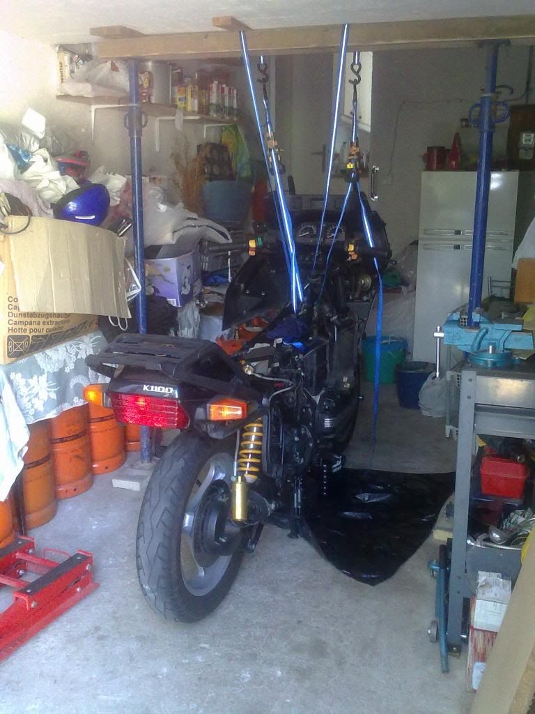

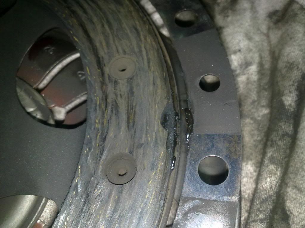

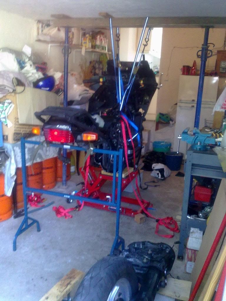

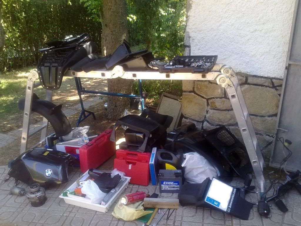

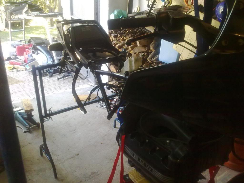

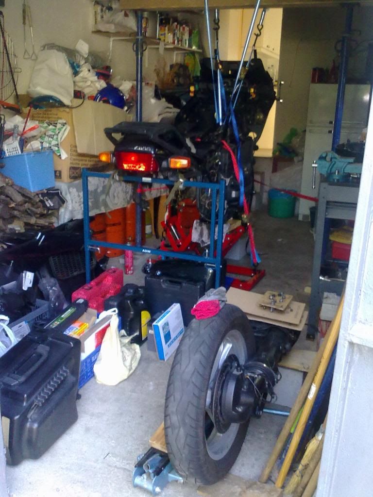

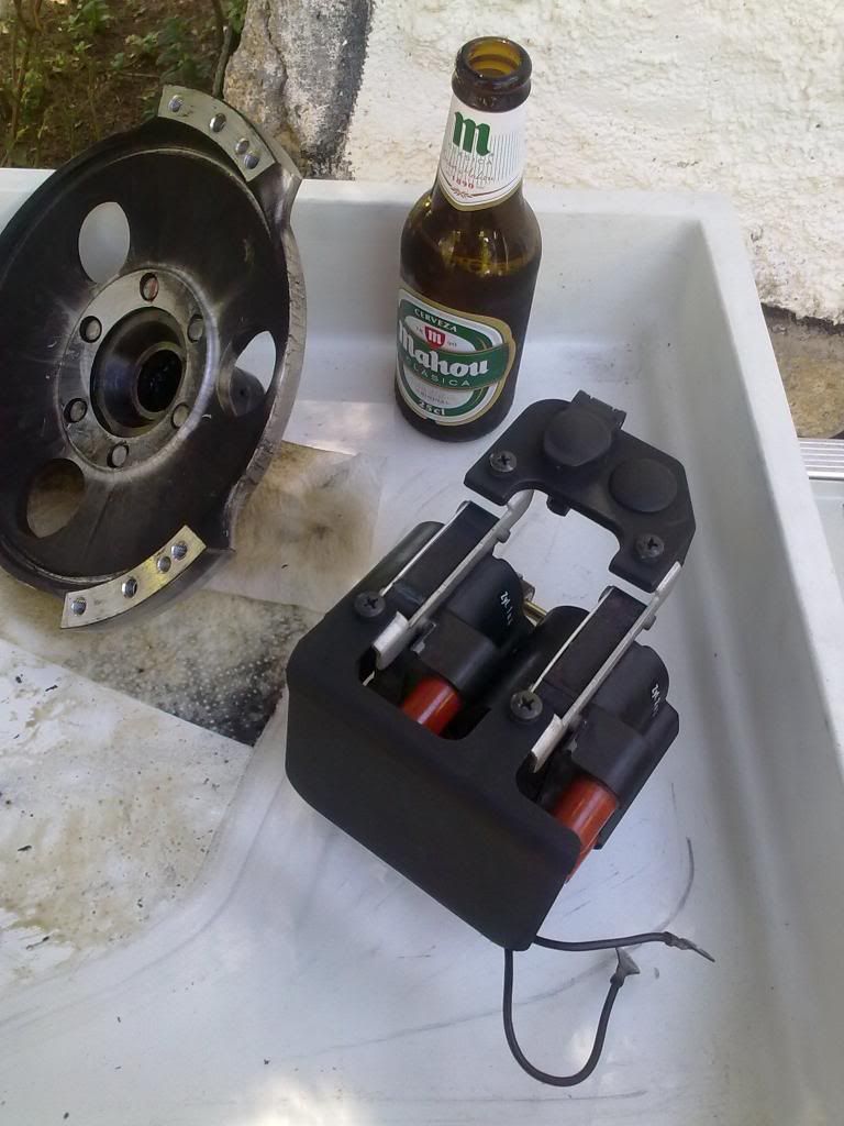

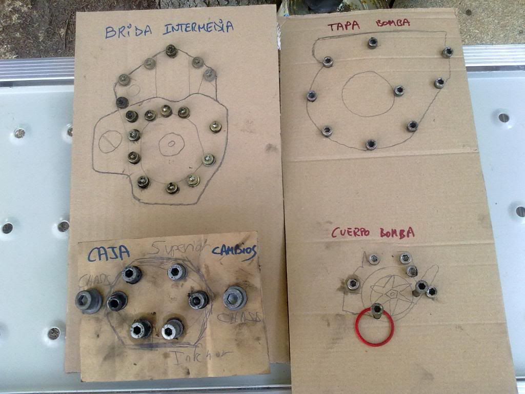

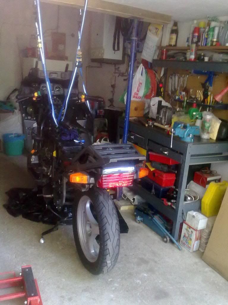

Bueno señores ahora que tengo un ratito os dejo un resumen de como va la cosa, las fotos tendrán que esperar porque donde estoy "operando" no tengo internet.

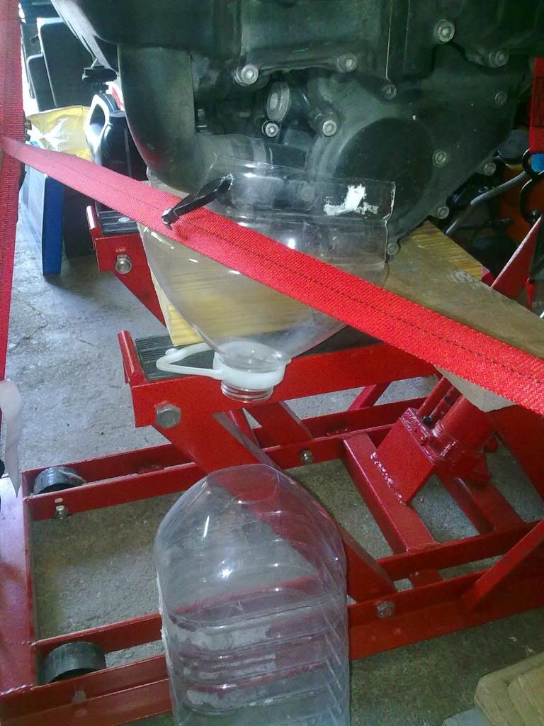

Moto levantada, después de retirar carenados varios, conjunto escape, motronic, batería, modulador/centralita del ABS II, el conjunto trasero formado por rueda, grupo, basculante, caja de cambios, se ha retirado de una pieza.

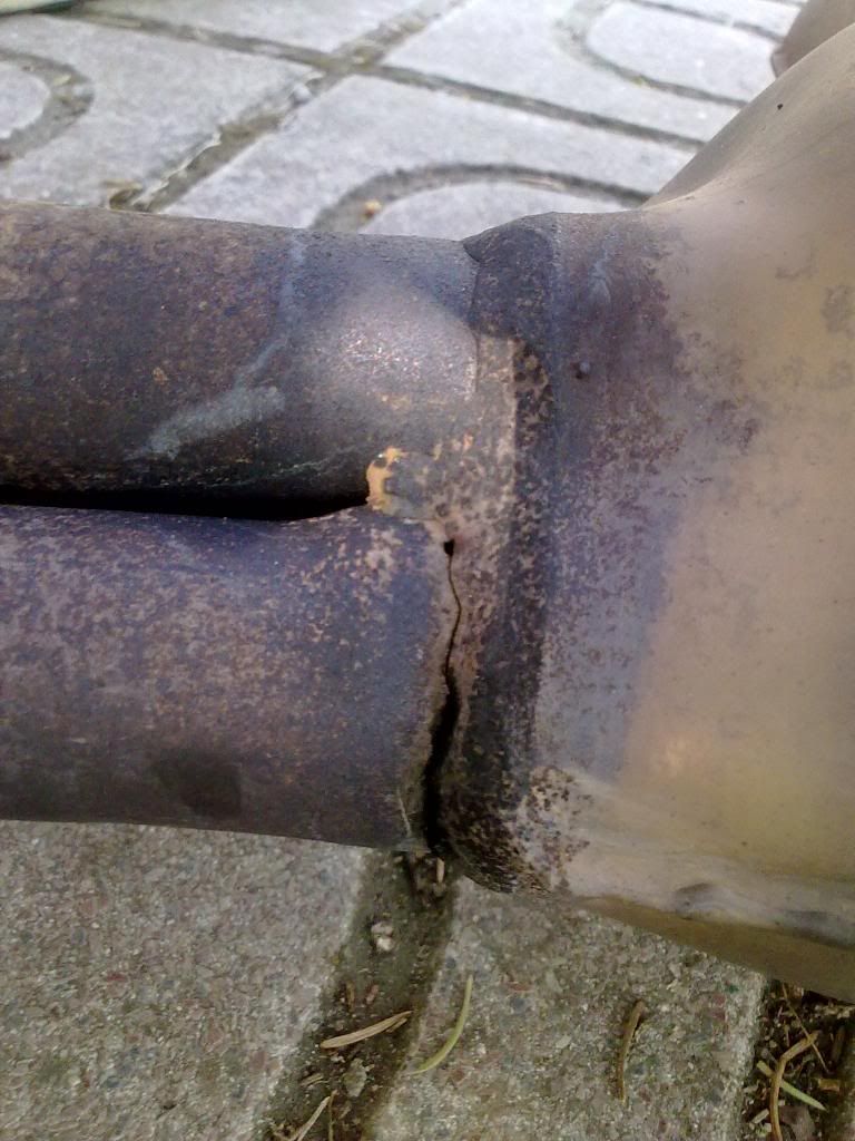

El conjunto escape presenta en su unión 4 en 1 dos fisuras, para variar cuando no es fiesta y estando en agosto a ver como se presenta el arreglo :(.

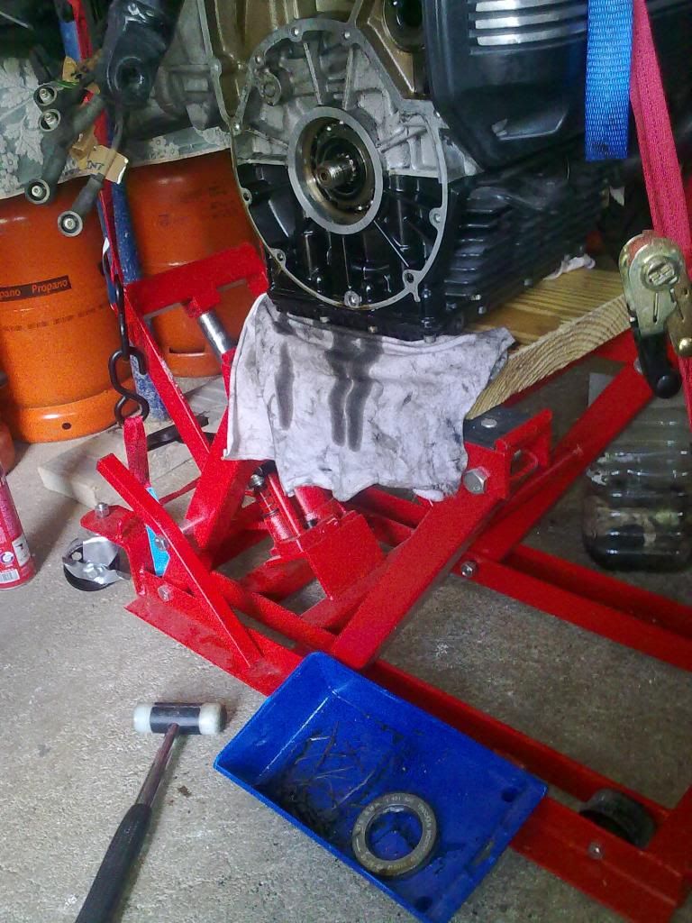

Se retira el aceite del motor.

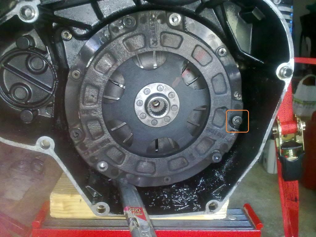

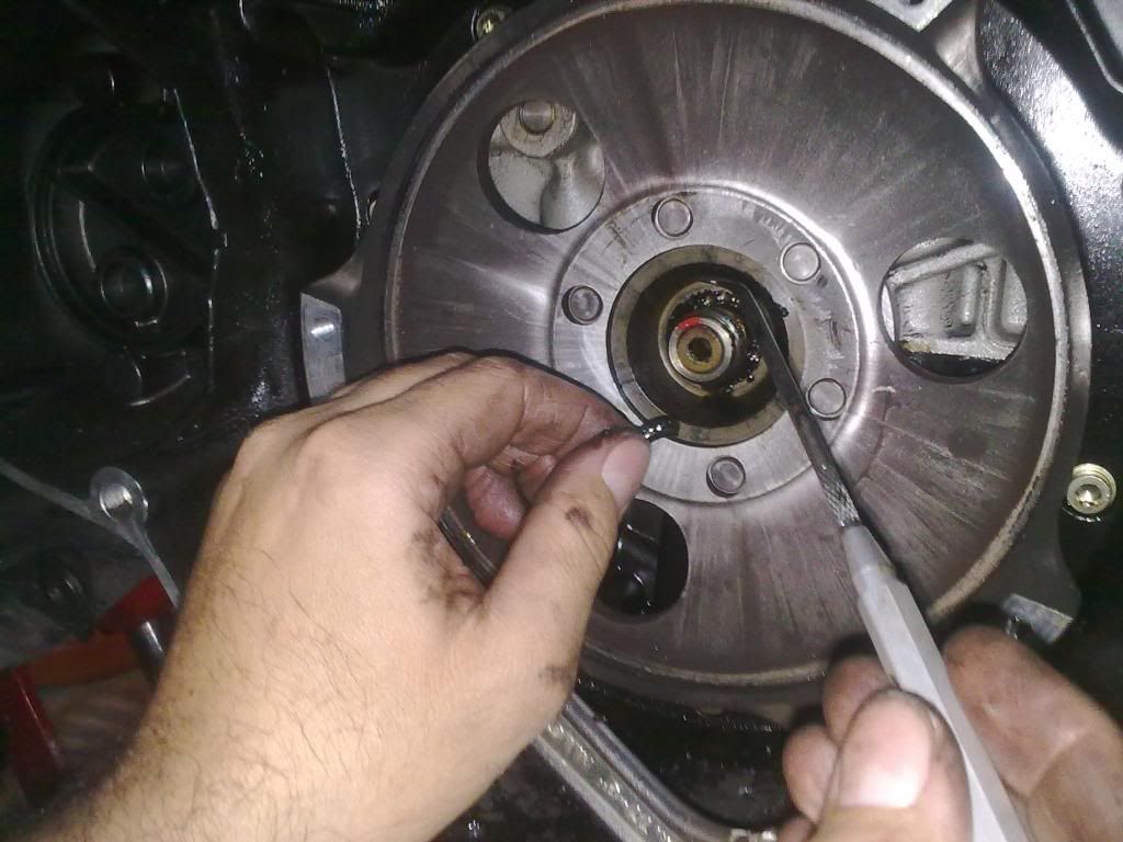

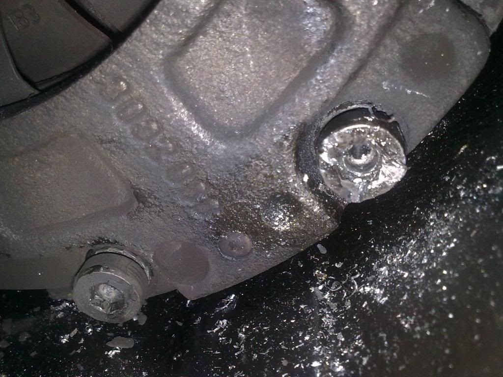

Después al ir a soltar los tornillos de la tapa del carter (o embrague) de sus 6 tornillos uno no quería salir, ha perdido su cabeza y después de presentar batalla, se ha rendido :D.

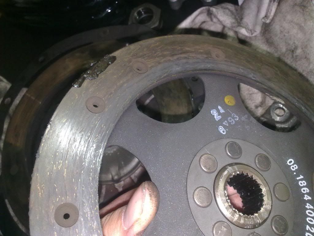

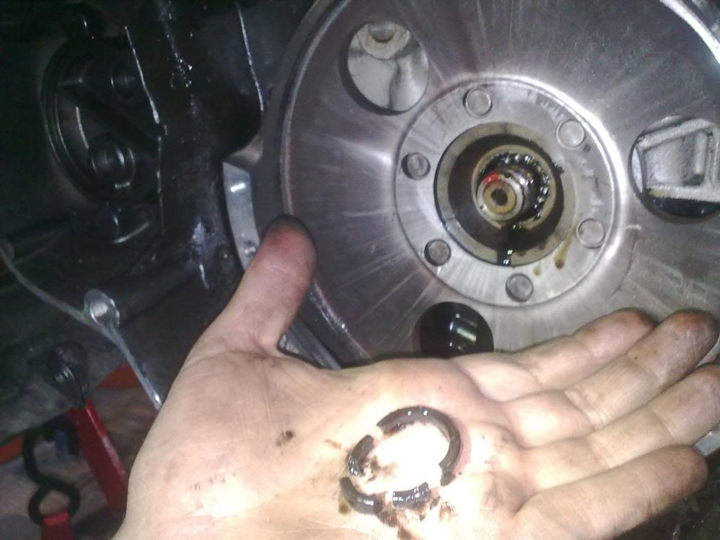

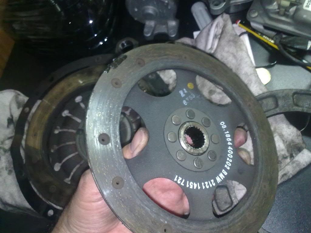

Embrague fuera, encontramos aceite motor centrifugado, aunque por suerte el disco todavía no patinaba.

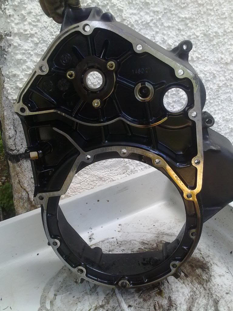

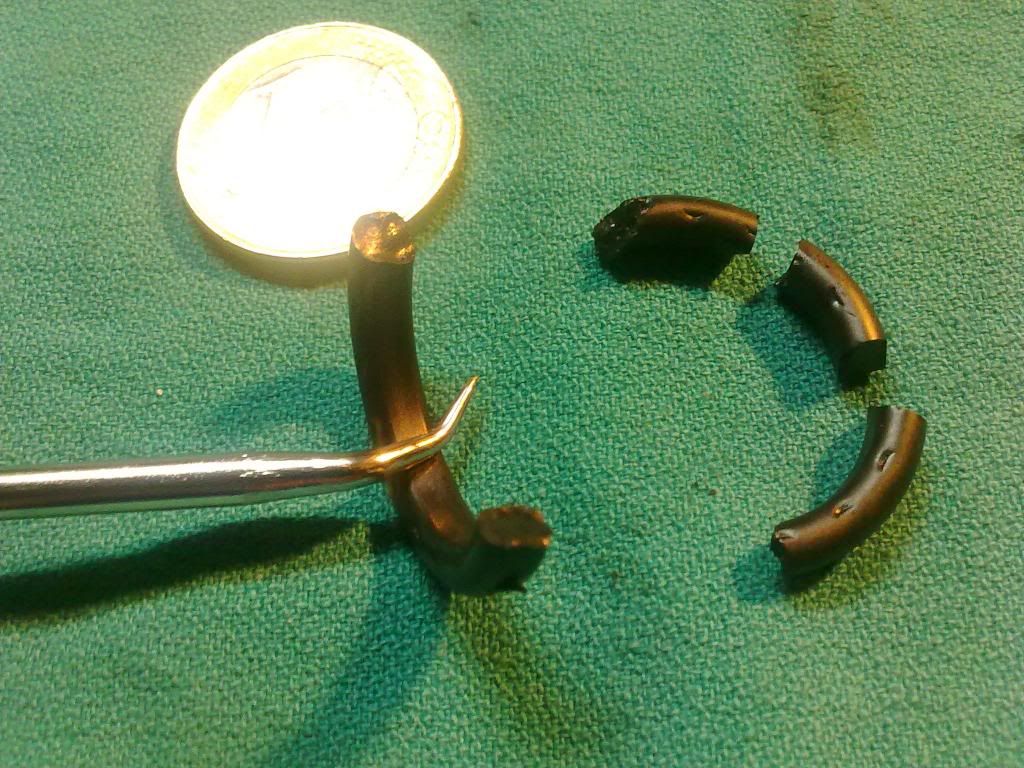

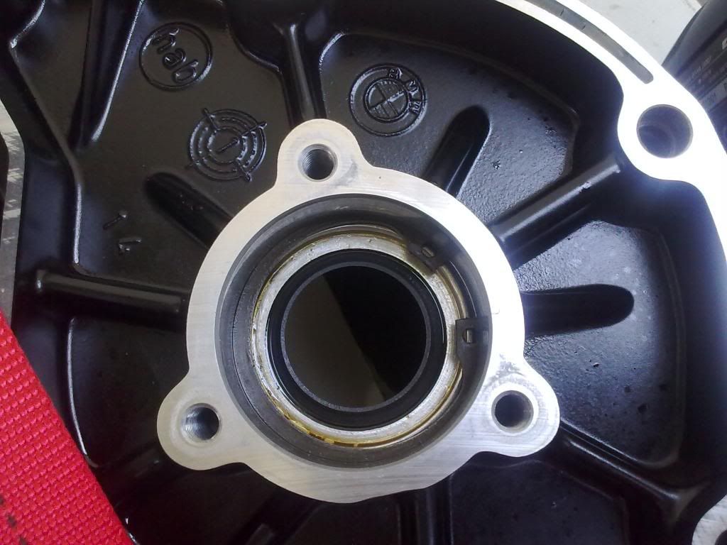

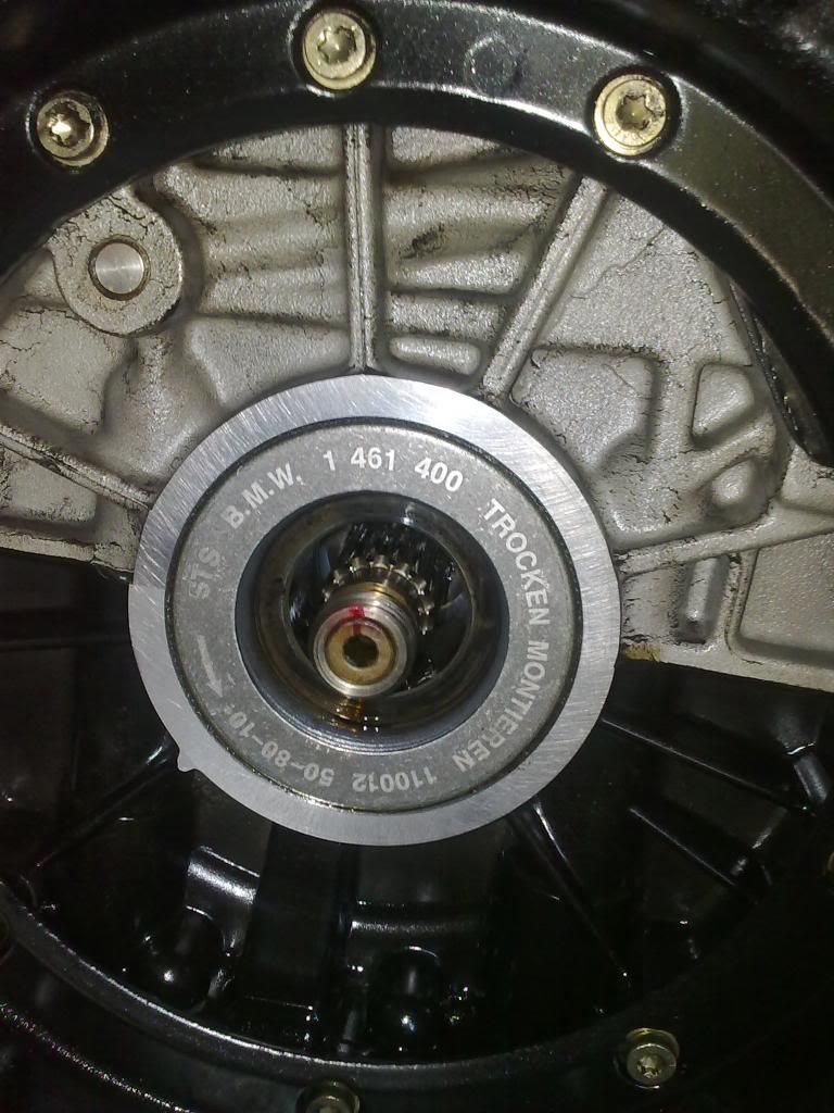

Para sacar la caja del embrague ya sabéis que es necesario sacar la tórica negra de medidas 19 x 4, cortándola o como queráis, bien pues a pesar de tener un aspecto increíble (ya se verá) se ha roto en trocitos, estaba cristalizada ..... como para que no se saliera el aceite, vamos parecía plástico duro :shocked: increíble .......... pudiera ser la de origen con 19 años a sus espaldas. Se retira la caja de embrague.
Se retira el refrigerante del motor.
Se retira la bomba mixta de refrigerante y aceite, se retira el retén grande del árbol de salida (llamado popularmente del cigüeñal) y tras retirar las bobinas, se desmonta la brida intermedia, a la cual se la sustituye el rodamiento del arrastrador "por si acaso, ya que estamos".
Hasta aquí puedo leer de momento. Seguimos con mucho ánimo e ilusión.
Un saludo a todos ;)

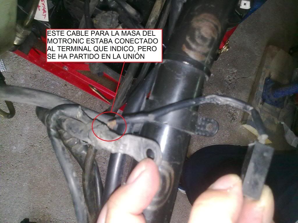

Vaya putada lo del escape... Siempre les
Pasa lo mismo! Yo estaba acojonado al sacar el mío... Pero estaba bien. Ánimo que quiero ver e Espe despanzurrada!

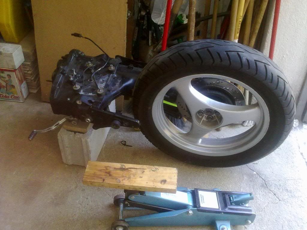

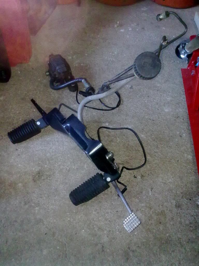

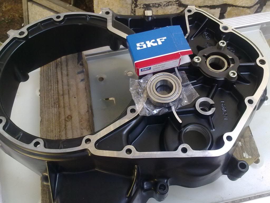

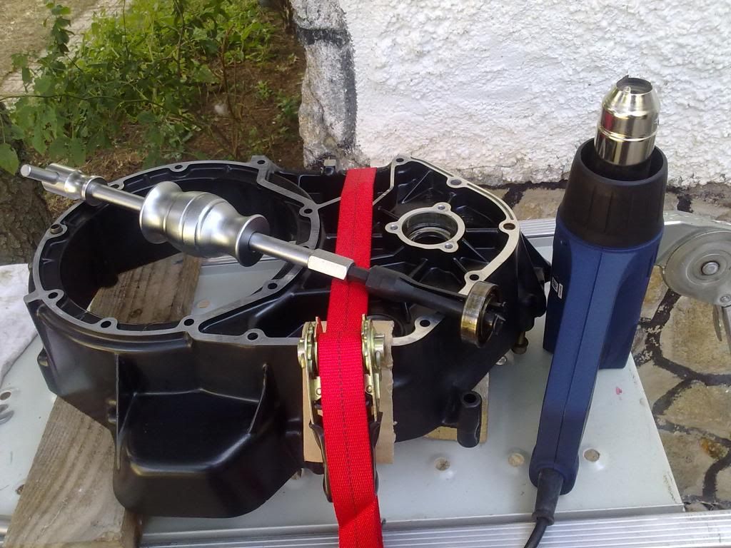

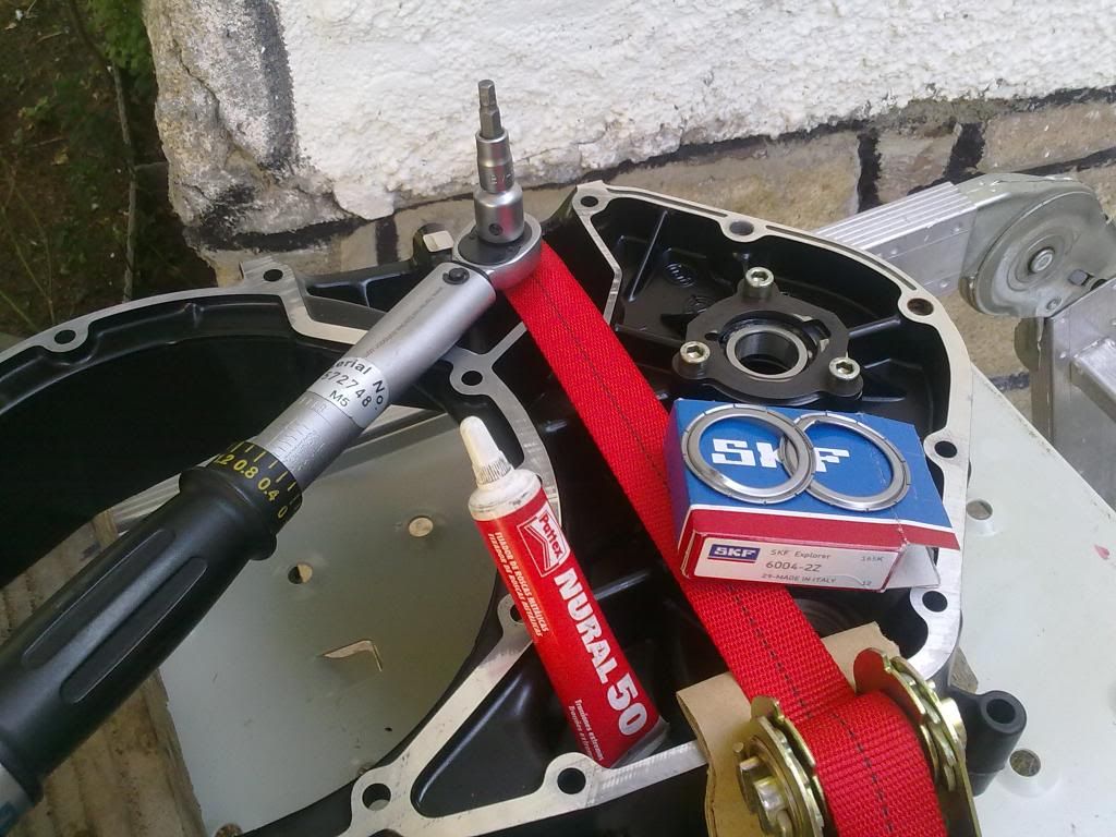

Bueno amigos, pues a causa de la K he tenido que desplazarme a la gran ciudad ............. :undecided:
Sigo con el resumen.

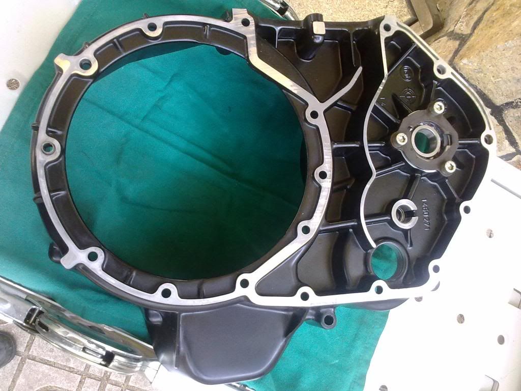

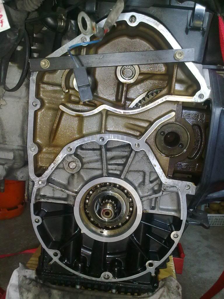

Se descolgó el bajo carter, se sustituyeron las gomas del arbol de salida y se fue montando todo en su lugar, sustituyendo el conjunto de embrague por el que conservaba del Kanguro. Hasta aquí bien.

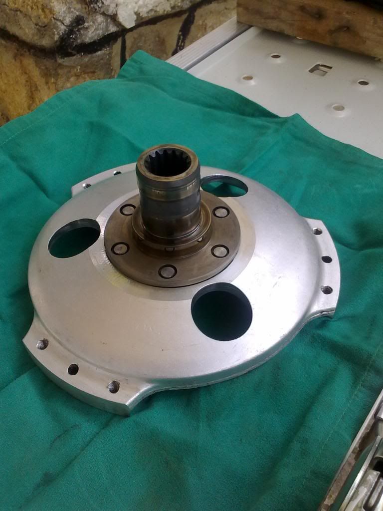

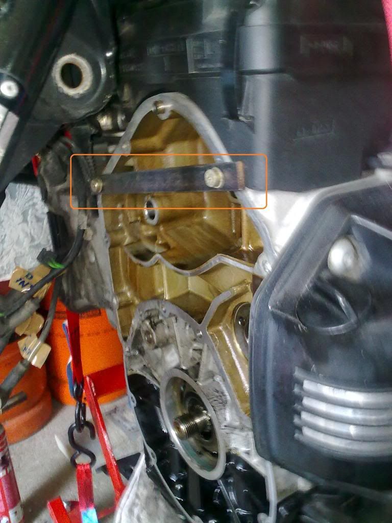

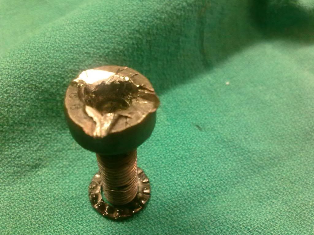

Como notaba que la segunda entraba algo más dura que el resto, me decidí a sacar el aceite para observar su aspecto y en el tapón había restos en el imán, no excesivo pero algo había.
Pensando, pensando me digo pues puedo poner la caja de color plateado o gris que compré de segunda cuando el tema de los botes, aunque a decir verdad tampoco sé como estará ............ pero el no ya lo tengo ¿no?.

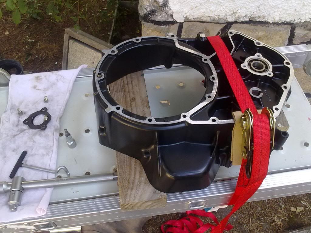

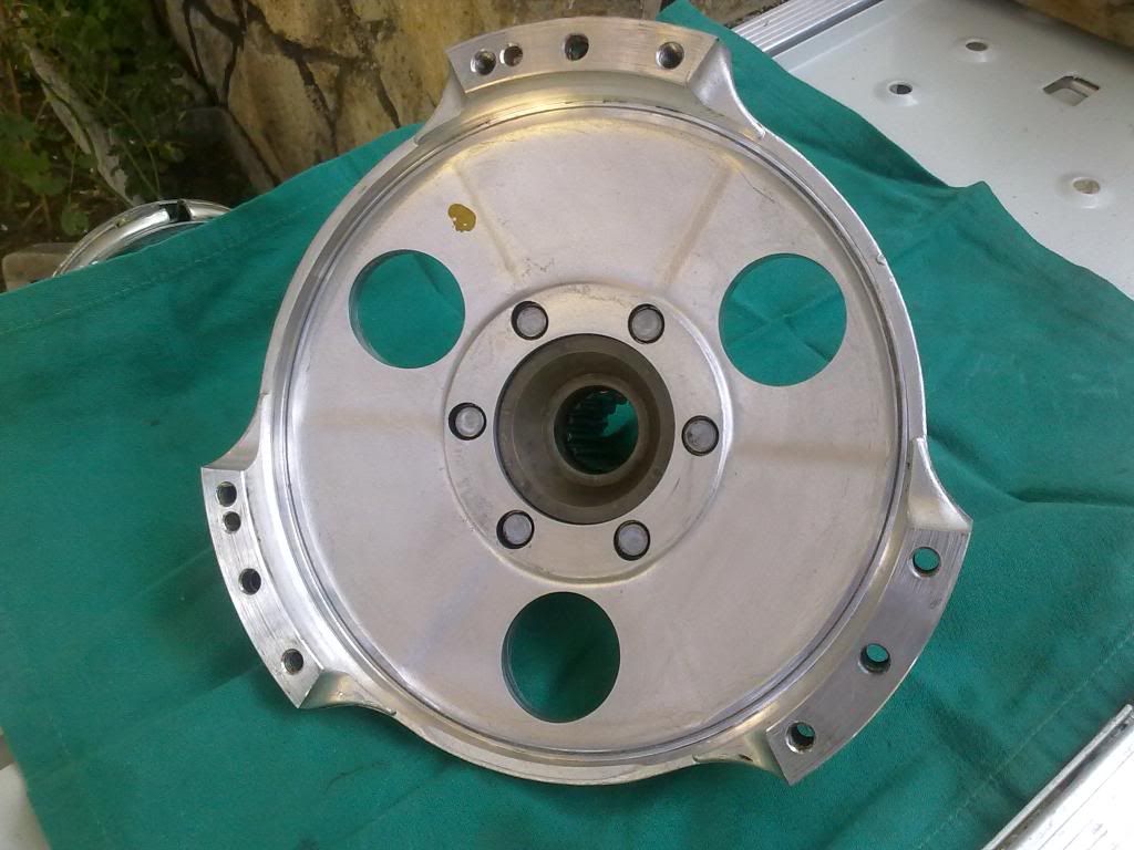

Una vez decidido el cambio de la caja, tocaba separar el conjunto trasero de grupo/balancín/caja que recordáis se sacó de una pieza, un poco más de curro pero ya puestos ............
menos mal que se ha separado :shocked: :shocked:
El viernes me podía haber quedado en la cama :D, según separo el fuelle de goma para calentar los gorrones o pivotes, empieza a caer aceite y observo la zona encharcada, deseando que fuera de la caja (secundario) y hubiera resbalado a través del balancín ......... pues no es del retén del piñón de ataque del grupo (el de la tuerca almenada :angry:)
Pero sigo desmontando y me encuentro que el rodamiento izquierdo del balancín o basculante, está reventado y salen todos los rodillos a pasear con vida propia :cry:.
Con este cuadro os podéis imaginar, me ha dado al traste con las previsiones de montaje, total balancín tenía otro del Kangurín con los rodamientos casi nuevos, pues se lo puesto previa pintadita :), pero para el tema del retén del grupo me ha tocado volver a Madrid y mañana veremos si en conce tienen a bien cambiarlo, llevando el grupo bajo el brazo como el que lleva una sandía :D :D
Ya os contaré.
Un saludo a todos.

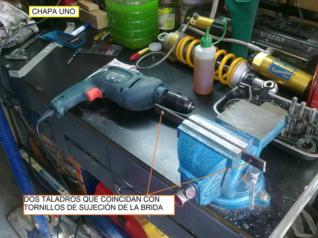

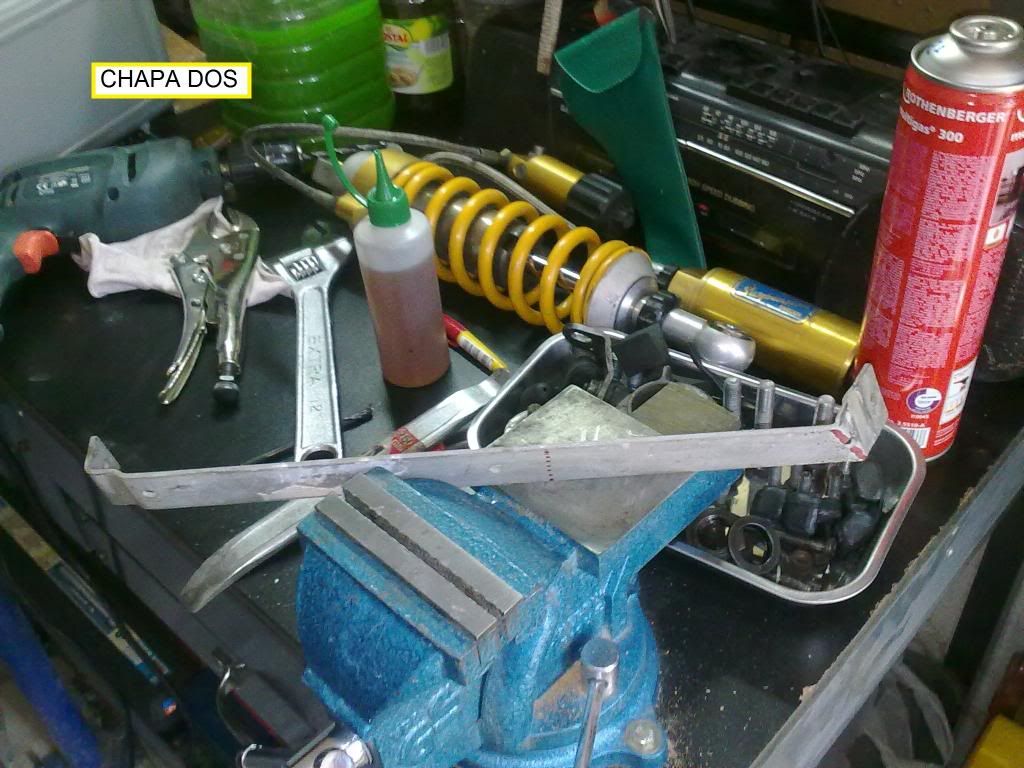

La idea ahora es intentar hacer una llave para la tuerca almenada que no encuentro en las ferreterías, ya os contaré y aprovechando que esto ha dado al traste con todo el calendario de agosto, puedo empezar la crónica ............... si es que no hay mal que por bien no venga.

Decir que olvidé hacer unas fotos del tinglado que hemos organizado para sujetar la moto al techo, permitiendo de este modo poder quitar el gato para retirar el bajo carter, indicando que se apoyó el neumático delantero en un bloque y la parte trasera en un caballete. Se podrá ver en las fotos hechas y si recuerdo en hacer alguna otra cuando baje la moto.
16 de agosto de 2013
Los trabajos previstos a realizar en Esperanza son principalmente la sustitución de los amortiguadores (gomas) del árbol de salida en el motor (el de los 12 remaches) y el anillo tórico 19 x 4 que va ubicado detrás de la carcasa del embrague, el cual una vez se degrada y pierde estanqueidad, el aceite cae hasta la brida intermedia arruinando el embrague antes o después. Y luego ya que estamos otras que iréis viendo durante el proceso.
Para realizar esta obra me he desplazado a la costa, es decir "a costa de mi madre" que tiene una casita en el pueblo con garaje a 100 kms de donde vivo :D :D y aunque no es muy grande (cabe un coche), para la ocasión es estupendo.
Comenzamos con una estampa de la moto de rozak del día que estuvo por allí organizando el "puente" para sujetar la moto, preciosa máquina ¿no?.
En las siguientes se puede ver a Espe ya enganchada al larguero del techo, de momento con las ruedas tocando el suelo.
Como veis el invento discurrido por rozak es un tablón soportado por dos puntales que a su vez lo empujan contra una viga del techo, simple y práctico. Luego unos cinchos de carraca nos sirven para sujetar que no suspender la moto, porque si la colgamos se movería como un jamón y no sería práctico, además estas correas indican que son para sujetar cargas, no para suspenderlas.
Avisados estáis para que ninguno haga levitación K con las correas.
Vista frontal
Si os parece voy a ir subiendo las fotos de 4 en 4, para que cuando se cite una respuesta completa no se alargue el hilo. Os comento que yo en las citas de respuestas borro aquello a lo que no hago alusión, así la cita es más corta, no se repite texto y fotos, ocupando menor espacio.
Ahora podéis ver una escalera convertible que trae unas chapas para pisar cuando la haces andamio y es ideal como mesa auxiliar de trabajo, al acabar la desmontas y no ocupa espacio.
Piezas varias retiradas de Esperanza.
Se retira el conjunto trasero de rueda/grupo/balancín/caja con cuidado para no doblar al varilla de presión al retraer el conjunto. La moto queda así:
El conjunto trasero ...

Otro pasito:
Después de haber retirado la parte trasera, colocamos un caballete bajo el chasis del asiento, en concreto apoyan los soportes de las maletas, que si bien estorban para trabajar ... si los quito la moto pierde altura porque el caballete está a su máxima cota.
Para la zona delantera se elige un bloque de construcción, donde se calza con tablas y se sujeta la rueda con una correa, quedando de este modo la moto apoyada en él y en el caballete trasero, además de que no se puede caer, pues al estar sujeta del techo si algo fallará se quedaría colgando.
De este modo nos será fácil retirar el gato cuando llegue el momento, por ahora se queda pues da estabilidad al conjunto.
Otra vista de la moto levantada.

La línea de escape presenta dos fisuras en sus colectores, en concreto se trata de un fallo común en estos modelos 1100 y 16 v, donde al ser una única pieza desde los colectores hasta el silencioso, las torsiones de la moto en marcha hacen que se rajen. También influye de modo negativo la ausencia de mantenimiento en el silenblock de la marmita.
Cuarto colector:
En detalle ...
Segundo colector:
En detalle ...
De otra parte al desmontar las cosas, el cable de masa del motronic se ha partido de su anclaje en el borne (-) ...
Y después comprobando el cable, tras retorcerlo para ver su estado resulta que se parte por el lugar que marco en amarillo, total que el cable está pasado y toca poner uno nuevo, 19 años no pasan en balde :)
Estas cositas deberán ser resueltas antes de acabar el rearmado de la moto.
Ahora vamos a desmontar el embrague.
Empezamos pero un tornillo presenta batalla ...
Os presento al tornillo peleón marcado en naranja ...
Podéis ver restos de viruta, pues intenté meter un extractor pero el que logré colocar era pequeño y para meter otro de más diámetro la broca no cortaba mucho :D, total que con los extractores no pudo ser.
Detalle de la cabeza ...
Al final tras atizarle en oblicuo con un útil punzante, se rindió con honores y salió :cheesy:
Que acojone " el andamio" de la parte delantera...
No habría sido mejor poner el bloque y la maderas perpendiculares a la rueda en vez
De longitudinales???
A mi lo pongo así y se me cae fijo!!! Estuvo a punto de caerse la moto al apretar la tuerca...
De longitudinales??? ..//..
Pues la idea ha sido que apoyara en sentido distinto al caballete trasero que sufre hacia los lados, queríamos evitar el movimiento tipo "delante-detrás", por eso hemos calzado con cuñas la rueda por delante y detrás, para evitar movimientos longitudinales.
Saludos ;)

Alguno de los más observadores se habrá percatado que hemos sacado la línea de freno trasera completa y de este modo solo hay que desconectar la tubería que llega a la unidad moduladora ABS II.
Para hacer esto es necesario preparar el terreno, es decir abrir el ojal de chapa sito en la bandeja porta batería, por el cual discurre la conducción del líquido de frenos trasero, una vez abierto te evitas desenroscar la unión tubería-latiguillo.
Conjunto trasero completo formado por pinza, latiguillos, placa estriberas con bomba de freno, pedal de freno con pulsador de pare, tuberías y depósito de líquido de frenos.
Me fabriqué un invento con unas garrafas para sacar el líquido refrigerante, pero después de soltar el manguito el líquido tomó vida propia y se vertió la mitad por los suelos :smash:
o sea que el invento no va :D :D

Ahora le toca el turno a la famosa tórica pequeña ubicada detrás de la carcasa del embrague, nos ponemos a extraerla y se empieza a partir en trozos
Estado en que sale
Os dejo un par de fotos, donde la comparo con una moneda de euro.
Detalle de la sección de rotura, en la foto no lo podéis apreciar pero está cristalizada, vamos que al tacto parece un plástico duro más que una goma :shocked:
O sea, esa gomilla de mierda (con perdón), es la responsable del goteo por el orificio????
Efectivamente Joseito, habrá casos en que la pérdida pueda también producirse por el retén grande (el mal llamado del cigueñal), pero en la mayoría de los casos es por esta pequeña tórica. En mi caso ya has visto que no se ha roto, si no que ha perdido sus propiedades elásticas y por eso no sellaba el aceite, permitiendo su paso.
Puntualizar que se trate de aceite motor y no sea porque se ha ido el retén delantero de la caja de cambios, que también saldría por el orificio de la caja, pero su olor sería dsitinto.
Saludos ;)
Bueno, bueno, bueno ... tras pasar el bache del retén del grupo cónico ya estoy por aquí de vuelta (ya contaré los detalles cuando llegue). Vamos con otro poco.
Nos quedamos retirando la tórica pequeña que nos la estaba liando con el aceite.
Vamos a ver el estado del disco de embrague que retiramos. Está algo menos de 5 mm pero empezaba a mancharse con grasa y tiene bastantes brillos.
Marco en amarillo grasa pegada
Más cerca ...
Por el otro lado
Vista general. El dentado central está en buen estado, por lo cual el primario de la caja de cambios también.
Aspecto que presenta la caja del embrague, como se puede ver está toda oscurecida por el aceite centrifugado.
Como ya no tenemos puesta la tórica pequeña, la caja del embrague debe salir tirando sin mayores problemas y así ha sido. Recordad la arandela que lleva detrás, no olvidar al montar.
Una vez retirada nos queda a la vista el retén grande del árbol de salida (conocido por el alias "retén del cigueñal" :D), el cual presenta buen aspecto.
Antes de retirar la brida intermedia, vamos a desmontar las bobinas, que una vez en la mano comprobamos que el tornillo inferior que las sujeta a la brida está embadurnado de aceite, lo marco en verde y se puede comparar con el superior que se ve en la foto, el cual está seco. Otro detalle de la churrería de Esperanza.
Bueno pues bobinas limpias, caja del embrague sucia y botellín "a medias" :D
Otra vista de la mesa de trabajo ...
Una vez retirada la brida intermedia presenta este aspecto ...
Lado caja
Lado motor
He extraído el retén del árbol de salida ...
Y en esta foto se puede ver el conjunto de la rueda libre de arranque (bendix)
Seguimos con la brida intermedia.
Una vez limpia de "polvo y paja", es una buena ocasión para sustituir el rodamiento del arrastrador del alternador, que si bien no ha dado la cara después de 92000 kms no creo que haga daño.
No sé el precio del rodamiento en la casa, olvidé preguntarlo, pero este lo compré en una casa de rodamientos (medinabi en Madrid) por 9,96 eur, es de la marca SKF.
Por fotos publicadas en el foro, sabía que era un rodamiento abierto al menos por el lado del retén, pero desconocía el otro lado. El dependiente de la casa de rodamientos me explicó que podía retirar el blindaje de uno o de los dos lados en función de la necesidad y visto que es abierto por ambos lados ... vamos a ello.
El rodamiento a sustituir está entre los tres tornillos allen que se ven en la foto.
Preparamos el terreno retirando los tres tornillos allen, su tapita, una arandela cónica y vamos a por el rodamiento ...
Damos calor eléctrico en la zona (no quiero dañar el retén exterior que ya fue cambiado hace poco), colocamos el útil adecuado en el martillo de inercia, zas, zas, con cariño y cuidado, otro poco de zas, zas y rodamiento fuera.
Se puede ver en la punta del útil.
Tan fácil como disponer de la herramienta adecuada y pensar que hasta hace poco tiempo los sacaba con la dremel :rolleyes2:, alguno lo recordará con una sonrisa :D
Os dejo una foto en detalle del lugar donde iba ubicado el rodamiento. Como ha salido limpiamente no se ha deteriorado el retén que veis detrás del anillo seeger y es buena cosa porque fueron unos 11 euros de retén cambiado hace poco tiempo, que se puede aprovechar.
Procedemos a instalar el nuevo rodamiento.
Seguimos el manual y sin mayores problemas, calor en la zona, rodamiento al congelador un ratito, zas, zas para dentro, y reponemos la arandela (ojo lleva posición), y su tapita. Los tornillos con sellador y al par descrito.
Brida intermedia lista para ser instalada en la moto el día que toque, porque todavía queda tajo.
Seguimos con otro poco de limpieza, en este caso le ha tocado a la caja del embrague que ya habéis visto como estaba.
Después de aplicar un poco de "paciencia" en frasco grande :), este es el resultado
Más cosas. Ahora os muestro un poco de orden en los tornillos retirados, luego todo es ir limpiando y re-colocando cada uno en su lugar, vamos como a mi me gusta hacerlo.
Y por hoy lo dejamos ya que se pone el sol, recogemos las cosas al interior por si llueve ... quedando Espe de esta manera
Y el banco taller de esta otra ...

esto mas que un banco de trabajo, parece una barra de bar.... cola, leche, liquido verde, será licor de kiwi? u mas liquidos....jajajajaja
Buen trabajo Fernando, como siempre tan grafico.... y todo por una arandela de goma, que no llega a 2 € ...saludos y ánimo !!!

Pues ahora vamos a fabricar un soporte para que el motor no bascule sobre los tornillos delanteros del chasis, recordad que no tenemos la brida intermedia para aguantarlo en caso de retirar el gato, necesario si queremos desmontar el carter inferior.
Empezamos con un cacho de chapa. Medimos la distancia entre dos roscas de las ubicadas en el bloque para los tornillos de la brida intermedia, lugar donde sujetaremos esta chapa, que denominaremos UNO.
Una vez hechos los taladros comprobamos que la distancia entre centros es la correcta, presentando la chapa UNO en su lugar de trabajo.
Otra vista
Ahora vamos a fabricar la chapa DOS, que nos servirá para unir la chapa uno con el orificio del chasis, previsto para el tornillo que rosca en la brida intermedia (vaya lío, pero no preocuparse que en las fotos se verá más fácil)
Preparando el material (otro cacho de chapa que se tenga por ahí)
