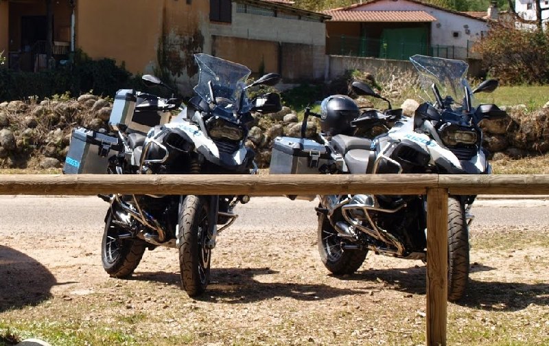

Y aqui puedes ver dos GS, la rebajada a la "derecha" y la normal izquierda.
Yo ya lo había dicho porque había leído comentarios de personas que han tenido las dos o las han rebajado y todo era positivo, es que es lógico que sea así, la altura solo hace mas inercias, mas flaneos, mas patosa de moverla tanto en parado como en marcha, centro de gravedad mas alto con el peso del combustible arriba que no ayuda nada, la mayoria de caidas en parado o a muy poca velocidad suele ser por falta de apoyo, para uso normal en general la altura no aporta ventajas, eso si se ve mas alta y muchos dan preferencia a la imagen que a la seguridad, normal, vivimos en un mundo donde la imagen es muy importante, nada nuevo y respetable.
Al autor del hilo, hay varios hilos en el foro sobre la reduccion de altura y gente preguntado, este es un trabajo realizado por Novatech suspensiones que muestran una GS rebajada 6,5 ctm, se puede hacer mas o incluso menos.

Comparto opinión con JaumeB, en mi caso, una reducción de altura como la que vemos en la moto de la foto (derecha) supondría
poder jubilarme con mi GSA. Sería todo ventajas ya que no practico el off-road. Además en cuanto a la estética...pués, para mi gusto, me parece más proporcionada siendo poco mas baja. Claro que todo tiene su límite, no se trata tampoco de convertirla en una custom. Con una ligera reducción de unos 20-25 mm para mi gusto sería lo ideal.
