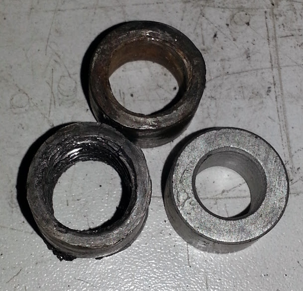

2) el tornillo que llevaba y el que le toca en realidad. En algún momento lo pasaron a M12 y luego a M14. Una alegría que te cagas...
Y los casquillos taladrados para que entren, solo para debilitarlos. Como se puede ver.

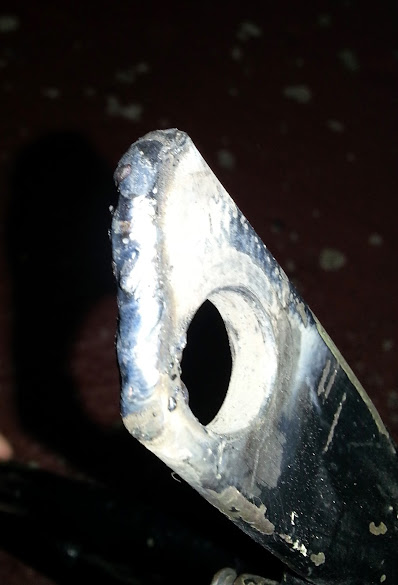

Y para mas inri la oreja esta girada, retorcida de los golpes.
Como no soy un fenómeno soldando, necesito facilitarme todo lo posible la faena. Por eso tumbo la moto de lado. Y pongo un taco de cobre de 1 cm de ancho tapando el agujero para que no caiga la soldadura. Y vamos cerrando el agujero con cuidado de no dejar huecos.
Cerramos el agujero picando la escoria que nos vaya saliendo, no soldarás bien sobre ella.
Aunque parece hueco, esta el agujero bien cerrado y luego sube lo justo para corregir el giro de la oreja, para que el casquillo apoye bien.
Si te has pasado con el calentón habrás templado el metal y te verás negro para taladrarlo. De cualquier modo si quieres hacer el agujero recto y a medida
deberás usar una plantilla para que no se mueva. Este tiene 2 cm para guiar recta la broca y lo he usado en los dos lados.

1.- ¿Has colocado nuevos casquillos en el caballete?. Creo que sí, ¿verdad?. En tal caso, ¿cómo van "fijados" al taladro que los "rodea" y/o contiene?. ¿Simplemente a presión, o con fijatornillos...?.

El casquillo queda fijo en posición por el tornillo (M10 dureza 10). Es el caballete lo que bascula a su alrededor.Tiene que ajustar pero que quede libre para el giro. Ni el tornillo ni el casquillo deben girar. El tornillo lleva fija-tornillos rojo, aparte que algo le ayuda la pintura en polvo que lleva en la rosca.

Los encontrarás como injertos. Taladras, si tiene tope por detrás con un tornillo lo puedes meter en su sitio. Si la orejeta no esta regirada también es una opción. Pero lo ideal es que dejes los dos ejes bien alineados para evitar tiranteces. Lo fácil es con el motor fuera, pero claro...
En cualquier caso poner un tornillo mas gordo y taladrar el casquillo para que entre no es más que debilitar el casquillo y acabar con un boquete en la moto poque cada vez la pared de la oreja es mas delgada y le cuesta menos retorcerse.
Helicoil, injerto con tope o soldado o soldar como hice yo. En un lado de la mía tenia helicoil y al ir a resoldar fue un coñazo para sacarlo.
Si optas por soldar, taladra la rosca porque en una pared lisa te costará menos soldar de forma firme. Y no hace falta que cierres del todo el agujero, te costará menos taladrarlo y no tienes que hacer paso para el alma de la broca.
El tornillo original es de dureza 10 no metais de menos. Y son baratos en el conce. El casquillo no se iene que girar. Gira el caballete sobre el casquillo engrasado.
