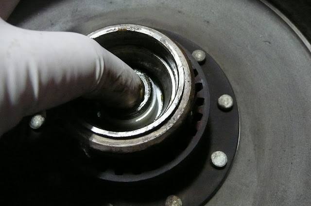

Vemos que hay muchas pérdidas de aceite por el grupo, lo que me hace suponer el freno tenga aceite en el interior y por eso no frena nada.
Usaremos el KH7 y un desengrasante especial, creo es directamente tricloroetileno, pero no estoy seguro
Limpiamos bien, incluso sacando el aireador y este es su aspecto limpio

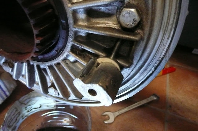

Pasamos a desmontar la rueda trasera, que por cierto he tenido que sacar los soportes de las maletas y nos encontramos con un tambor de freno absolutamente pringado de aceite, lo mismo que las mordazas, etc. Recordar liberar totalmente la varilla del freno para poder sacar con facilidad las mordazas.
Sacamos las mordazas, simplemente tirando de la superior y salen solas, sin necesidad de preocuparse por los muelles. Pasamos a limpiar toda la zona con KH7 y abundante agua, así como el cepillo metálico si procede.
Aprovechamos para limpiar el basculante, etc.
El tambor y los forros los dejamos como los chorros del oro, y para ello es aconsejable rascar bien las mordazas con el cepillo metálico, el resultado es este:
Ojo con las mordazas, ya que tienen posición. Para colocarlas, presentamos primero la de abajo, y luego, la superior la ponemos presentada y presionamos según muestro en la foto. Entra perfectamente
Limpiamos bien la llanta y montamos la rueda
Solo queda esperar que los retenes del grupo o la leva no estén muy tocados, ya que si lo están, dejará de frenar y tocará el cambio de los mismos.

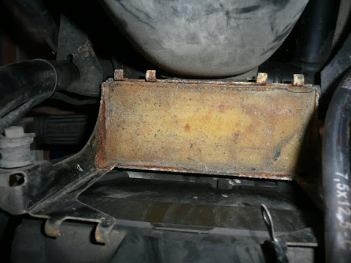

Capítulo 4: Soporte de batería
Vamos a ver como esta el soporte de la batería, ya que pienso esta totalmente oxidado. Este es su aspecto antes de sacar la espuma que lleva en el fondo
Sacamos la espuma y tenemos esto
Limpiamos el oxido y pintamos con pintura antióxido, lo que nos permite no dejarlo impoluto
dicha pintura es gruesa y hace una capa antioxidante
Una vez seca la pintura antioxido, pintamos en negro mate
Y este es el resultado
Para evitar de Nuevo la oxidación, pondremos una batería de gel

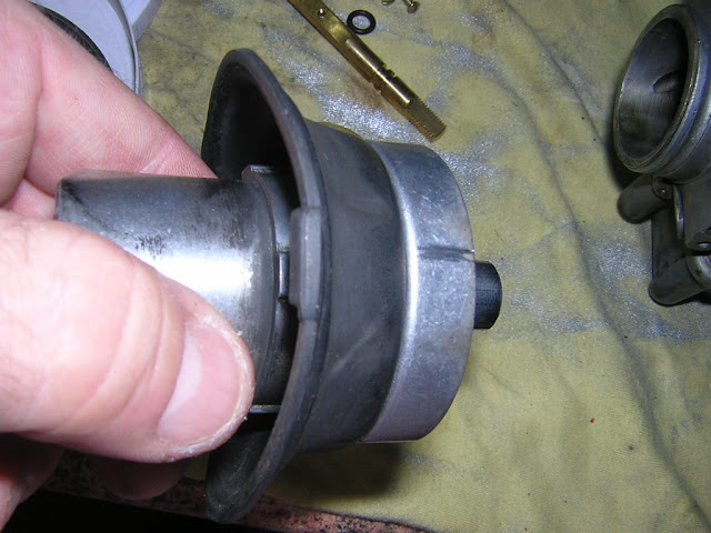

De manera que tocará limpiarlos y de paso cambiaremos las membranas y las tóricas, empezamos por sacar la tapa superior de la membrana
La membrana no esta rota, pero no tiene mucha elasticidad, pero como tengo las nuevas, las cambiaremos ;)
Para el cambio de la membrana, marqué con un lápiz la posición de la membrana, ya que no tenía el Churchill y no sabía como funcionaba
Pero realmente no hace falta, ya que hay un encaje que evita el posible error de montaje

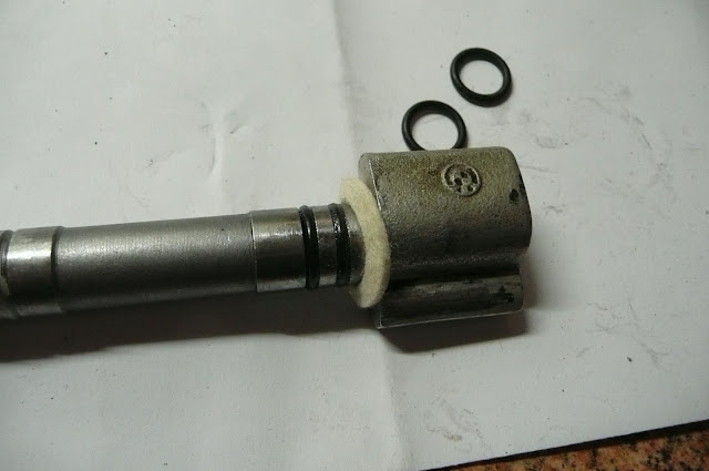

Creo que el aceite lo perdía por el eje de la leva del freno, aqui la vemos con las nuevas tóricas al lado
pero fijaros la marca que lleva  :-X aparte que creo le falta una tórica, no? de todos modos por el exterior no perdía aceite, solo por la parte del freno  :-/
Una vez limpio colocamos las 2 toricas nuevas con un poco de vaselina y evitamos que rozen mucho cuando las entramos en el eje
Ponemos el fieltro, que tampoco lo llevaba >:( y lo colocaremos de nuevo
Es así como debe quedar? :-? en el churchill no lo veo :-[

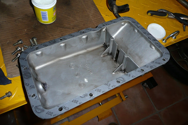

Ayer saqué el carter para cambiar la junta y limpiar la chupona del aceite, nuevo filtro y espero poderlo montar hoy mismo para darle a la llave :D :D :D
Miraré de poner alguna fotillo esta noche ;)

NECESITO AYUDA URGENTE !!!! :eek: :eek:
No se porque, pero ayer se me ocurrió al subirla al elevador, mirarme con detenimiento la trasera de la moto ::) (so seais mal pensados...), ya que mirándola por atrás, la rueda trasera parece desplazada hacia la izquierda, primero pensé en que no fuera la matrícula, pero esta esta centrada y es la rueda :eek:, antes tenia montada una 120/90 y ahora he puesto una 110/90, podría ser que llevara un separador para evitar tocar el basculante?
Si os mirais las fotos iniciales, lleva un casquillo en la parte interna del tambor que he montado exáctamente igual, pero creo que incluso si lo saco, garará solo 1 mm aprox y la rueda parece mucho mas desplazada. No he desmontado el basculante y jamás me habia fijado.
algún gurú? (Víctor, Emilio.... ::) ::) ::))
Re: RESTAURACION R 65 LS (SOS 5.2.10)
Si llevas el casquillo grande,el original no debería sobresalir del reten.
Ahora seguramente con el 110 no te rozara,pero con el casquillo original vas a ganar medio cm mas o menos,lo que sobresale.En todo caso,busca dos listones largos para poner en paralelo las ruedas y mide.
Gracias Emilio, esta tarde desmontaré de nuevo. Si llevo el casquillo grande, entiendo que debo comprar uno normal o simplemente sacarlo? :-?
Ya haré las fotos de lo que hay.
Gracias de nuevo

Muchas gracias, eso haré, pero para quedarme tranquilo he desmontado de nuevo la rueda  :( y creo que tengo alguna sorpresa  >:(
Los anillos de presión creo son los correctos, pero sin sacar los retenes guardapolvo, he visto que en el interior del tubo algo se movia, he sacado el reten y los cojnetes cónicos están sueltos  :eek:, eso es así?
Aquí el anillo de presión de la parte interna
el tubo separador interior, tambien esta suelto
Lo mismo que el cojinete del otro lado, a pesar de ello entiendo que pueda ser así, ya que cuando das apriete al eje, los anillos de presión lo fijan sobre las pistas, pero me parece que alguien los ha cambiado y no ha puesto correctamente la pista interior, pues supongo que debería ir a ras del aluminio del cubo de la llanta, no?, fijaros como esta  :eek:
creo que deberia calentarlo y enrasarlo, es correcto? si consigo esto, la rueda seguro se irá a su sitio, que opinais?
gracias anticipadas de nuevo
No hace falta calentar,con un martillo y pequeños golpecitos alrededor irá hasta el fondo de su alojamiento.Los rodamientos son así.estan sueltos.Dales bien de grasa antes de montarlos. ;)

Bueno, me puse los guantes y luego regresé, pero era tarde ;D
Deciros que YA FUNCIONA [smiley=yellow.gif] [smiley=yellow.gif]
Me puse manos a la obra, primero el carter, limpito y con la nueva junta, 2,5 litros de aceite
luego, con el nuevo elevador, en el que se puede sacar la parte de la rampa, me permitió poder desmontar de nuevo la rueda y trabajar cómodamente sin necesidad de sacar los soportes de maletas, etc.
Finalmente tuve que calentar un poco para meter el asiento del cojinete en su sitio
Montamos todo de nuevo, con grasa como me dijo Emilio, y finalmente, todo nervioso, damos al boton de arranque...... :-?, que pasa?..... el aire, segundo intento y..... como un reloj, la sacamos a la calle tras 2 años en el garaje para que le de el solete ;D
