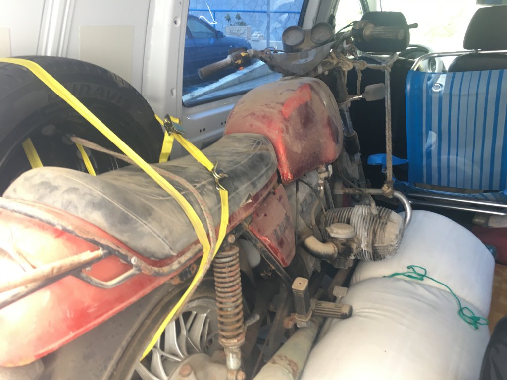

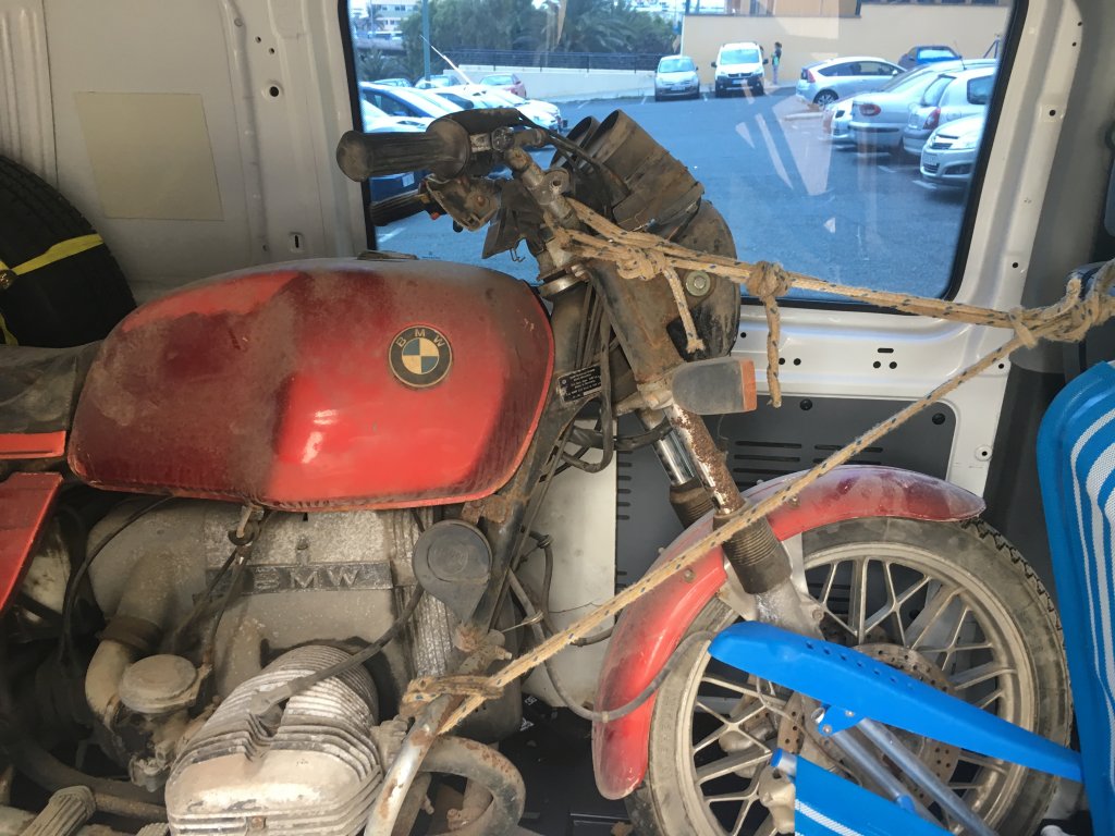

Buenas tardes a todos, recientemente un por medio de un gran amigo me sale la posibilidad de adquirir una R80/7, esta, lleva parada unos 10 años, pero según el dueño la moto se paro funcionando perfectamente, tiene bastante oxido y los escapes están podridos, el resto aparentemente debajo de toda la suciedad esta "entera" y tiene la baja temporal y papeles en regla.
En anuncios de segunda mano he visto precios por unidades funcionando con ITV y etc de entre unos 3000 y 4500€, ¿Que precio seria el justo para una unidad como la anteriormente detallada?.
Muchas gracias a todos.
Una foto:
En ese estado prepara entre chorreo, pintura y piezas de recambio unos 2.000 €-3.000 €. Y lo sé porque acabo de restaurar una BMW R80G/S Monolever (hay un hilo con todo el proceso) que estaba un poco mejor que esa y sé lo que nos gastamos en todo el berenjenal. Y si nos mereció la pena económicamente fue porque toda la parte de desmontaje, montaje y mecánica lo hicimos nosotros así que no nos gastamos un € en mecánicos. Sólo "subcontratamos" el chorreado/arenado y pintura y el radiado de las ruedas.
Aunque la moto se haya parado funcionando, después de 10 años tendrás que abrir el motor, cambiar todos los retenes, los segmentos y cruzar los dedos para que no se hayan jodido los cilindros y los pistones (como fue nuestro caso, en el que el nikasilado se había jodido, aunque en ese modelo creo que son de fundición). La bomba de freno, los latiguillos y las pinzas van a estar irrecuperables, como los escapes. Y las barras de las horquillas tiene pinta de que están picadas y tocará cambiarlas y no son baratas.
Es un buen proyecto de restauración si te la regalan o te la dejan a un precio muy muy barato y simbólico y tienes conocimientos y vas a hacer tú la restauración...
Habia pensado ofrecerle entre 500 y 1000€ ¿Como lo veis?
La mano de obra la haria todo yo, he restaurado varias motos aunque ninguna bmw
Yo pondría un máximo de 600 € y a probar suerte. A veces con estas cosas te llevas una sorpresa, miras el aceite, compruebas que el motor no esté agarrado, un buen chorreón de wd40, un poco de gasolina, enchufas por curiosidad unas pinzas a ver que pasa y... o_Oo_O

Ya con la moto en casa! Y con un manguerazo hago recuento y la moto esta mucho mas entera de lo que en un principio parece y una cosa que me preocupaba bastante era el tanque que esta en perfecto estado por dentro, estaba a tope de gasolina.
