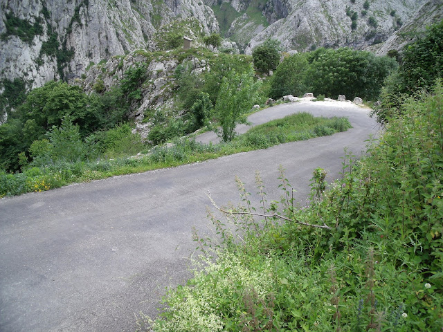

ARGONAUTA, la carretera de marras tiene miga......... y menudo cortado a la derecha. Yo esas las prefiero de subida, jejejej

por cierto esa curvita en la que te tiro ¿por donde esta?.
Vsssssssssssssssssss
En la subida que hay desde la puerta del fonicular de Bulnes al mirador de Camarmeña. Hay un restaurante que se come bastante bien y la vista del Naranco es espectacular.
Alvianvi. Primero subí con mi mujer. En primera y en las curvas a derechas a medio embrague.
300 metros de desnivel en 1300 mtrs de carretera.
Pero la bajada, despues de comer, ........ , la caida fue como a moto parada. Ni un solo rasguño ninguno de los dos. Tan solo un tiron de espalda al levantarla.

Gracias por satisfacer mi curiosidad "curvistica", no he podido reprimirme y al mirar tu perfil he visto que eres de Alicante como yo y me ha asaltado la duda de que no conociera esa carreterita tan "chula" si estaba por estos lares, acabo de mirar el Google Maps y es un zig-zag :o hasta Camarmeña, repito gracias, es que veo curvas y me ciego jajaja.
