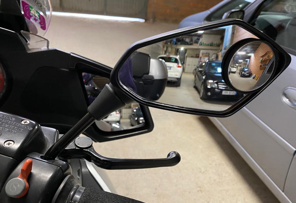

Si no quieres gastar tanto y a la vez aún tener mas campo de visión que los de touratech ponle el mini espejo convexo en una punta y verás la diferencia, es barato y efectivo, yo tengo una RT y esa moto tiene unos pésimos retrovisores ya que estan situados por debajo del manillar y encima son estrechos y se ve muy mal y le puse unos de varilla mas el mini espejo y es una mejora considerable, ya hace años que existe estos espejos para evitar tener que cambiar los de origen o para ver el angulo muertos, en aliexpres valen muy poco.
image upload
En la foto ya se ve lo mucho mas que cubre en comparación con los de serie y lo que ganamos de mas con el mini espejo, el coche gris de la derecha que ya me esta rebasando aun le veo el lateral del culo por el mini retrovisor.
Los hay en plata y en negro y encima son orientables
Exacto. Eso es lo que voy a probar. Por menos de 2€ valen la pena.
https://a.aliexpress.com/_EzPj9LJ
Te solucionara la cosa una barbaridad, mejor que el espejo de Touratech ya que es mas convexo y orientable independientemente del retrovisor por lo que cubre mas anchura, para rotondas, cambios rapidos de carril, ciudad etc no hay que mirar el otro, si no ves nada en el pequeño via libre, los hay con marco que personalmente a mi me gusta mas, pero eso ya es cosa de cada uno.

Si te refieres a los mini espejos pegados en el retrovisor original RT pues aqui se ve mas o menos, mejora pero va mucho mejor arriba, los retrovisores de serie de las RT al estar situados por debajo de manillar y encima son estrechos y las maletas tapan no se logra un buen campo de vision y tambien hay que bajar demasiado la vista, por ese motivo la mayor parte de motos includas casi todas las BMW llevan los retrovisores por encima del manillar porque son mas efectivos.
